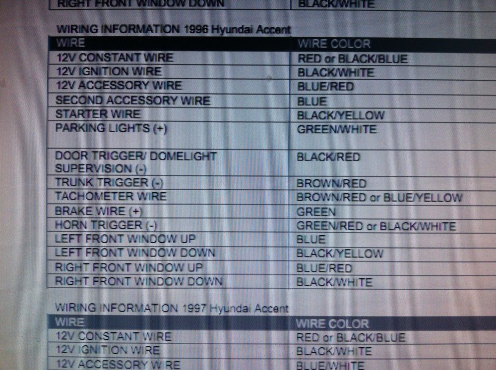

יונדאי אקסנט 96 חוטי סוויץ קרועים מה עושים?
sahar_furious פרסם הודעה בנושא של sahar_furious בתוך טכני, אחזקה וטיפולים
עשיתי את זה הרגע, לא עובד. אני חושב שלא מגיע לשם פלוס. מצבר תקין יש אורות יש צליל של דלת פתוחה והכל, יש איזה פיוז שאני צריך לחפש? אין ניצוצות, ולחצתי על הקלאץ... -
האוטו תכלס לא שווה כלום. הדבר היחידי שעובד בו טוב הוא המנוע, יושב אצלי לחלקי חילוף ומדי פעם מניע אותו. פרצו את הרכב וניסו לגנוב אותו, קרעו את החוטים של הסוויץ ושברו את כל המנגנון ככה שאני לא יודע איפה כל חוט מתחבר. אני בסך הכל רוצה להתניע את הרכב "עם חוטים" כדי שיעבוד קצת כי סוויץ חדש אני לא אקנה. מישהו יודע איזה חוטים אני צריך לחבר כדי להתניע? צירפתי דיאגרמה שמצאתי ברשת, לא כלכך עזר לי. החוטים שיש לי שם הם: אדום. שחור-פס צהוב כחול כחול-פס אדום שחור-פס לבן שחור-פס אדום כל העוזר מבורך הוא.
