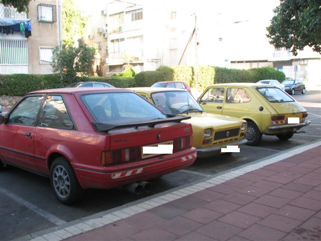

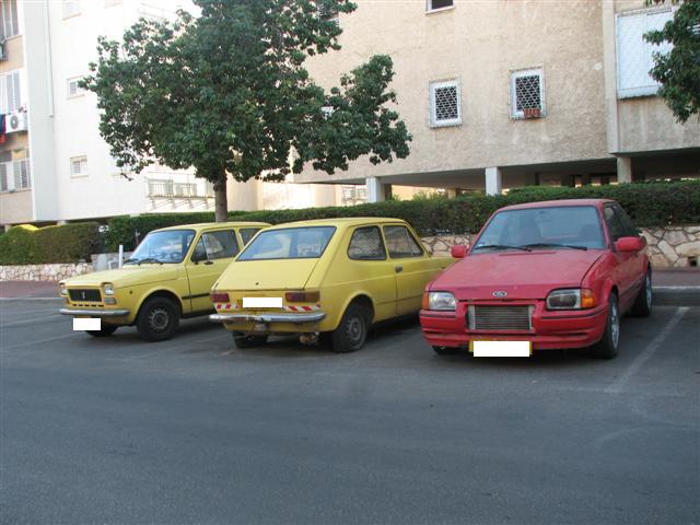

  5. למכירה (אין לי מחיר על הרכב אני ישמח להצעות) פיאט 133 שנת 1979 מנוע וגיר תקינים האוטו מניע בסטרטר ראשון דרוש תיקון פחחות לפרטים 0526630000 פרוייקט ברק 030.jpg (169.3 KB)פרוייקט ברק 031.jpg (155.6 KB)פרוייקט ברק 029.jpg (148.4 KB)פרוייקט ברק 034.jpg (125.0 KB)פרוייקט ברק 033.jpg (115.6 KB)

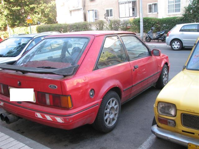

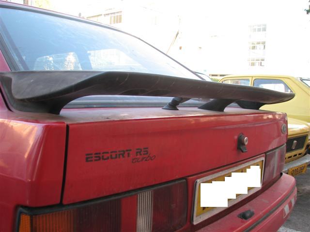

  6. הרכב תאמת במצב מעולב בלי תאונות או פחחות בשום חלק ברכב אבל חייב לעשות צבע כללי ולהוסיף תחצאיות (=את החצאיות) של הRS TURBO

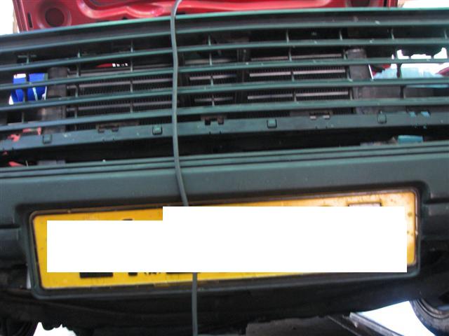

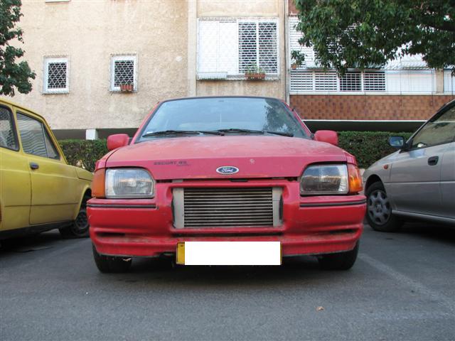

  11. אז ככה היום גמרנו תצנרת (= את צנרת)פליטה . כמובן הכנתי תמונות צינורות גדישה פיניש קטן ..מחכה למופות סיליקון ומה שעוצר עכשיו זה שהחלטתי לא לוותר על מזגן...עוד שטות. נישאר לקנות מזרקים 550CC לעשות קו דלק חדש וגדול יותר להתקין משאבת דלק בריאה ככה שתעשה צליל אל מטוס ברמזור ולמצוא אגזוז ממש אבל ממש שקט... אני חושב שצנרת 3' על רכב 280 כוח סתם מיותר אבל מי יודע מתי אני יחליף תטורבו (=את הטורבו) מה שכן האינטרקולר יושב בצורה מדהימה ניסתר לעין המצלמה אפילו אני דואג לתמונות לשבת שבת שלום סעו בזהירות
