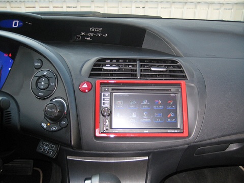

הפאנל בא במקום הפאנל ברדיו המקורי והוא מתאים אחד לאחד מצורף תמונה המסגרת סתם נסיון אפשר להחליף אותה מתי שרוצים אדום בגלל שכל האוטו בפנים שחור -

לכל בעלי הסיוויק 5 דלתות נמצא הפתרון להתקנת דאבל דין ללא השארת הרדיו דיסק הישן וללא איבוד שום תצוגה בלוח השעונים אתמול הגיע המתאם בדואר מיצרים אותו באנגליה ומתאים לסיוויק האירופאי עלות כולל משלוח 400 ש"ח פאנל מקורי נקנה בארץ במחסן הונדה 800 ש"ח דאבל דין מסוג MONTEVO GTV-X2 כולל GPS DVD TV RADIO מצלמה אחורית ועוד 2500 ש"ח 200 המצלמת רווס המתקין רדיו גיל בקרית מלאכי 500 ש"ח סה"כ עלות 2500 מכשיר 1900 אביזרים והתקנה מצורף מספר תמונות הכל בינתיים עובד כולל שליטה מההגה -
