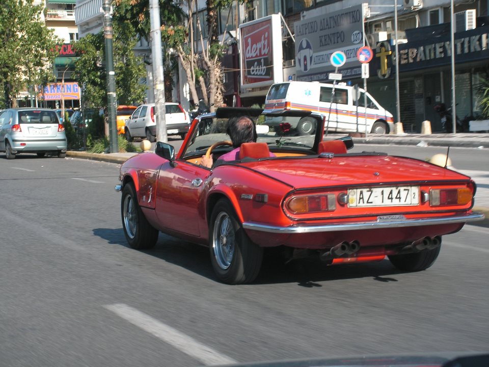

וואללה צודקים. צרפת. שאר התמונות מהסט הזה היו בפריז, לכן חשבתי שגם זה. הנה האלבום המקורי. יש פה עשרות תמונות מאירופה http://www.facebook.com/#!/media/set/?set=a.10150178353198909.318185.532323908&type=1 מקווה שנפתח לכם. זה בפייסבוק. קבלו קדימון

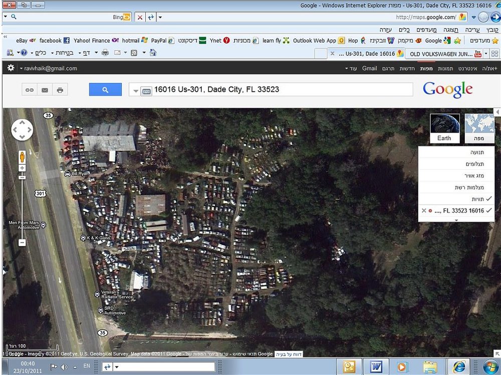

לראות ולבכות(מגרש גרוטאות2! (שווה זהב ,של חיפושיות ורכבים מהקונצרן) !
