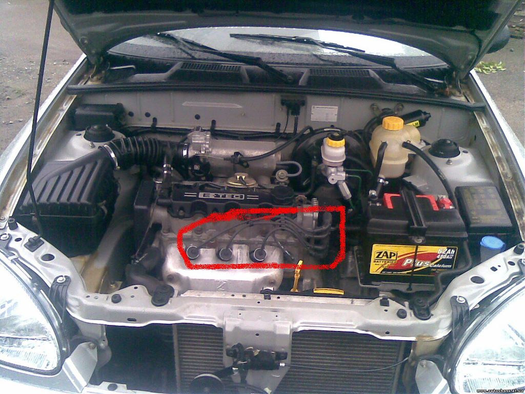

  7. שלום יש לי דייהו לאנוס 98 ידנית דגם S מנוע 1500 אני חושב שכאשר מתי ששמתי פלאגים חדשים המוסכניק חיבר את החוטים לא לפי הסדר הנכון.. כמו כן הרכב התניע לי ונסעתי איתו רבות אבל אני חושב ובטוח שהוא לא חיבר כמו שצריך מכיוון שראיתי הרבה תמונות באינטרנט של דגם כמו שלי שהחוטים מחוברים אחרת .. האם זה משפיע על האוטו? והאם כאשר אני ישנה את הסדר החוטים תשתנה סחיבת הרכב?.. בנוסף העלתי תמונה של החוטים כאשר הם מחוברים נכון ולא כמו שאצלי כדי להראות איזה חוטים מדובר..
