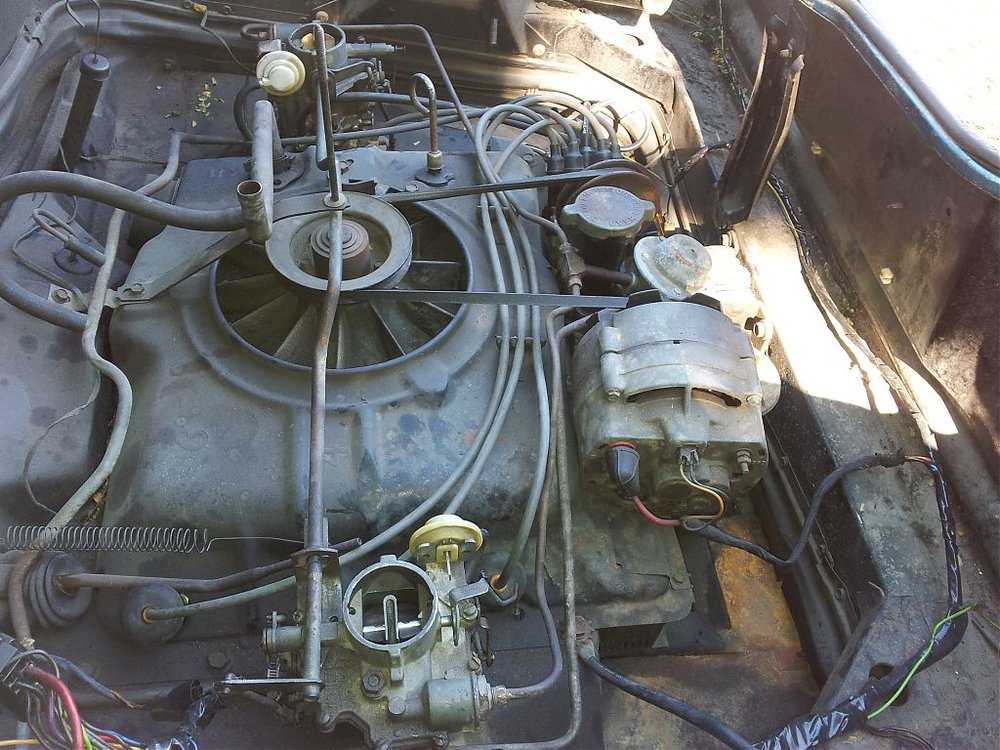

  6. צביקה תודה רבה על היעוץ יום חמישי אני יפרק את המיכל של הדלק וינקה את הצינורות לגביי הפילטר הגדול שאמרת למה בדיוק ההכוונה?

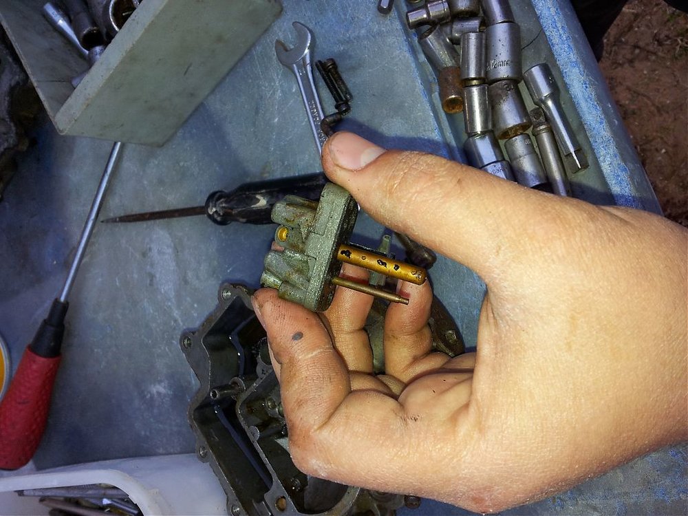

  7. כמו שאמרתי הקרבורטורים היו סתומים היה מין בוץ שחור בפנים ואין שום קשר לפילטרים של הדלק אם תשימו לב לתמונות את הפילטרים שמתי אחר כך ברכב זה הפילטרים נמצאים בתוך הקרבורטור אבל מין הסתם לא שמו שמה אז חתכתי את הצינורות ושמתי ביניהם פילטרים (ישנים - מחר הקנה חדשים) עדיף מכלום שבוע טוב
  8. הבעיה היתה שהיה מין בוץ שסתם את כל המערכת... הרכב היה בלי פילטרים של דלק וכל הזבל שיש בתוך המיכל נכנס לקרבורטורים עכשיו אחריי הניקויי הרציני והקשה הרכב נדלק בשניות החלפתי על הדרך פלגים וכבל הצתה אחד שהיה כבר ישן סתם בשביל הכיף

  10. תודה רפי... התחלתי לפרק את הקרבורטור אני יעלה תמונות בהמשך

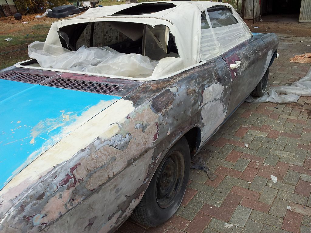

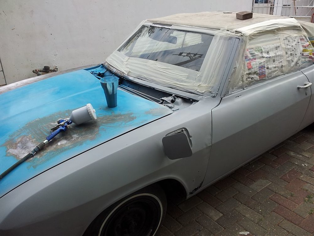

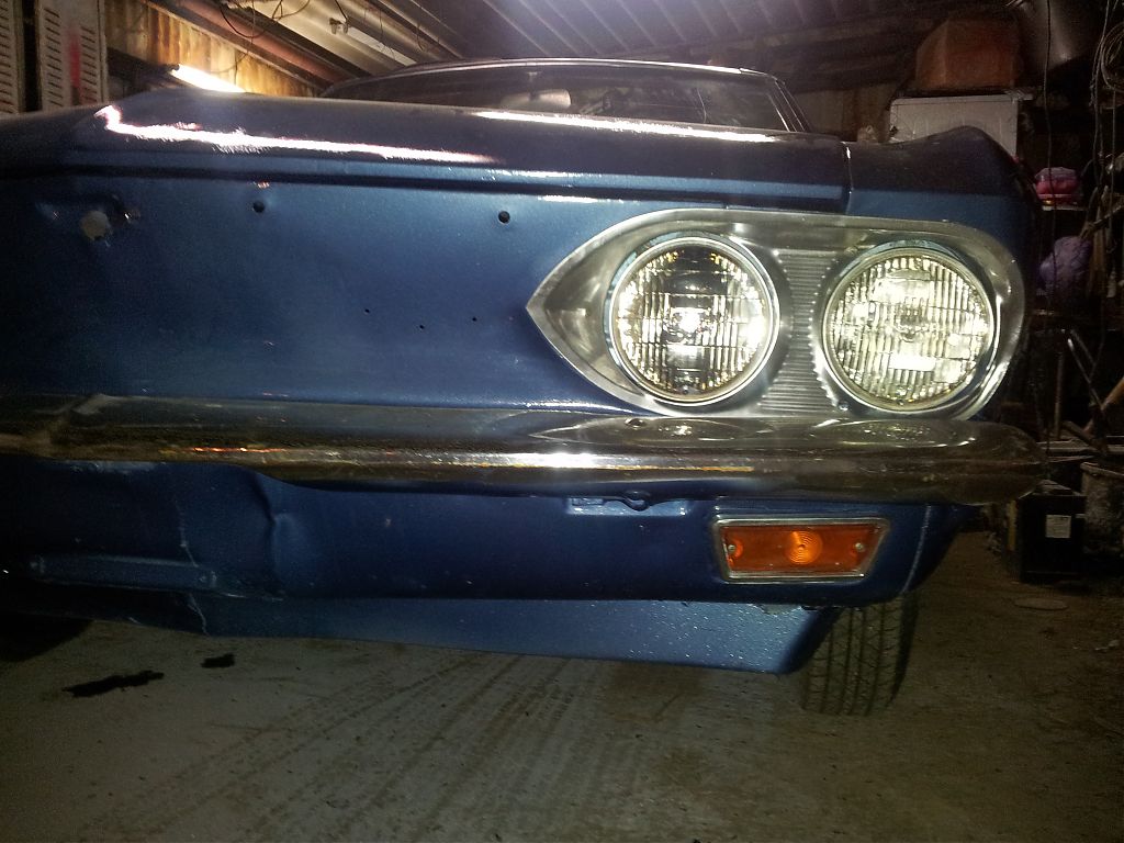

    הרכב מהמם צריך לראות בשביל לדבר צילמתי את הרכב בלילה בתוך המחסן כנראה שהתמונות לא משהו בכל מקרה כל מי שראה את הרכב נדלק ושוב פעם הצבע יצא מהמםםםם ולא כמו שכולכם חושבים צבעתי אותו ברמה הכי מעולה שיכולה להיות קילפתי את כל הרכב עד לרמה של הפח ואחריי זה עשיתי יסוד לרכב (פעמיים) ועליו עשיתי את הצבע היפה שאתם רואים ובסוף בסוף עשיתי לקה את כל החומרים הנלווים קניתי בחנות צבעים בתל אביב מיוחדת לצבעי רכב שעלה לי קרוב ל 1600 שקל וכן חברים כן עשיתי יסוד לרכב ולא כמו שכמה מימכם חושבים שצבעתי בלי אז שיהיה לכם שבת שלום.... ותודה רבה לכולם שלום
  17. zng21
    סוף סוף בארץ
    ויייי איזה תגובות קשות עבדתי על הרכב הזה ממש קשה והוא נראה מהמם אולי בתמונות הוא נראה לא טוב אבל אני מבטיח שבקרוב אני יעלה תמונות שהוא יהיה בחוץ בשמש ואחריי שתראו תגיבו

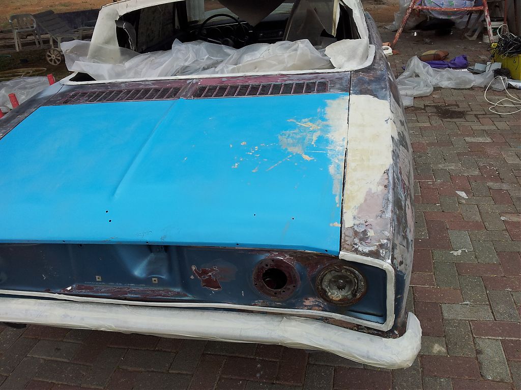

    הרכב אחריי צבע... עכשיו מתחילה העבודה הקשה החלפת ריפודים וגג.. מישהו יכל להמליץ על רפד טוב?

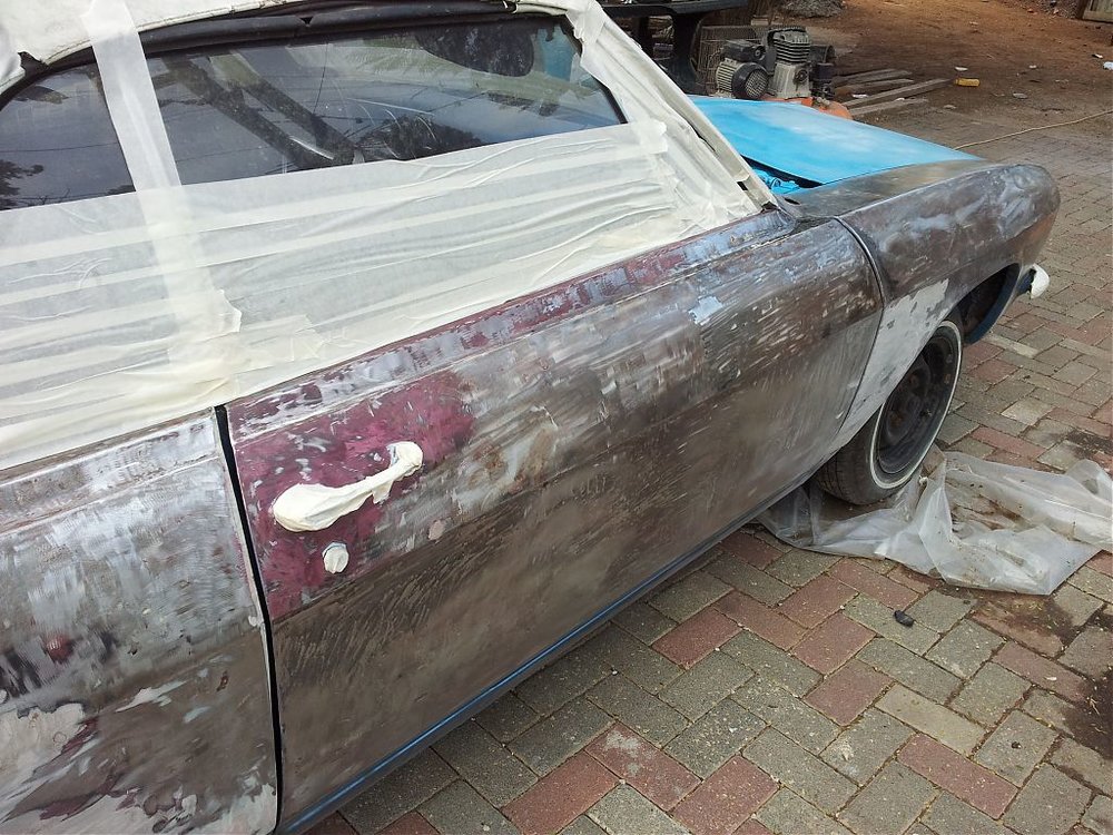

    באמת קרעתי תתחת שלי על הרכב ויצא מדהים שמתי חומר הכי חזק שיש נגד החלודות הקשות... היה ברכב ממש מעט חלודות קשות אבל התגברנו על השלב הזה נשאר לי רק להלחים חתיכת פח בצד שמאל ליד הנהג איפה שהכנף של הרכב כי הניקוז של המים יורד משם ובטח בגלל השנים הפח נאכל אז צריך לחתוך ולהחליף בכל מקרה תודה רבה.... מקווה לסיים נשאר לי לארגן כמה סמלים של הרכב ונעלה תמונות
  24. zng21
    סוף סוף בארץ
    קודם מקלפים את הרכב ואחריי זה צובעים בצבע בסיס ואחריי זה צובעים בצבע המקורי
