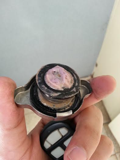

  17. אתם צודקים בדקתי את זה עכשיו עם חבר של המשפחה אמר לי שזה הקולר של הגיר והסביר לי שהרעש של המים זורמים זה אוויר במערכת בגלל שחסר מים והמחיץ לי להחליף את הרדיאטור עצמו,מישהו יודע כמה עולה הרדיאטור+עבודה לרכב הנ"ל?
  18. מבין את מה שאתה אומר אבל איך אפשר להסביר את הירידה של נוזל הקירור ברדיאטור?והאם יש סכנה למנוע? באמת תודה לכולכם על העזרה
  19. באמת עכשיו שאני מסתכל ירד באיזה חצי סנטימטר המפלס של השמן גיר מה זה אומר?!מה הנזק?ואיך זה מסביר את ירידת המפלס של הנוזל קירור?(השמן מנוע בסדר)
  20. אני יגיד לך את האמת,אין לי מושג מה זה קולר גיר אבל מה הנזק כנראה אם האבחנה היא כזו?
  21. הרכב כרגע על 198,000 ק''מ הוא לא מתחמם המד של החום נשאר על האמצע הרכב נוסע כרגיל למעט הרעש של זרימת המים המוזרה מאשקלון
  22. בוקר טוב! יש ברשותי מיצובישי לנסר 2008,לפני כשבוע התחלתי לשמוע תוך כדי לחיצת על דוושת הגז רעש של מים זורמים שבאו מכיוון הדשבורד,פתחתי את המכסה מנוע בדקתי ולא היה נזילה כלשהי,המשכתי ליסוע ללא חשש, היום שוב בדקתי אלה שהפעם פתחתי את הפקק של המיכל עיבוי וראיתי שחסר מים ועל הפקק יש המון קצף(וגם בתוך המיכל) (חשוב לציין שבבטיפול האחרון של הרכב,לפני עשר אלף ק''מ היה קצת קצף ולאחר שהמוסכניק ניקה אותו הוא לא הופיע שוב) מה יכולה להיות התקלה?מים בשמן?
