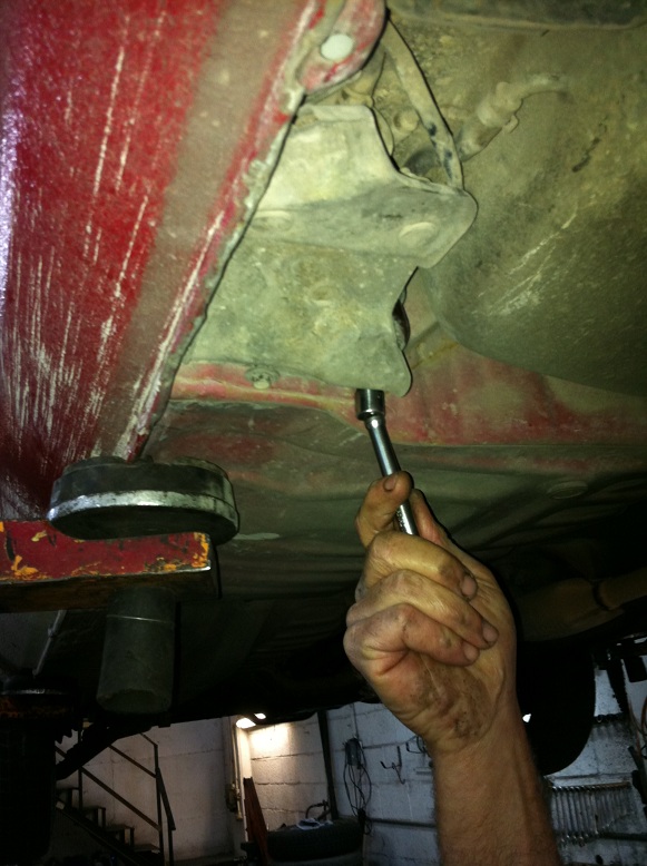

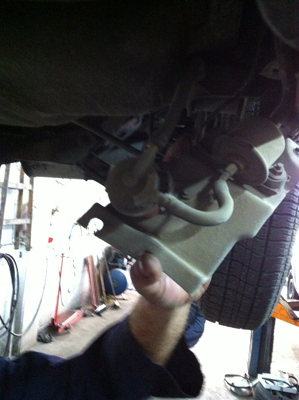

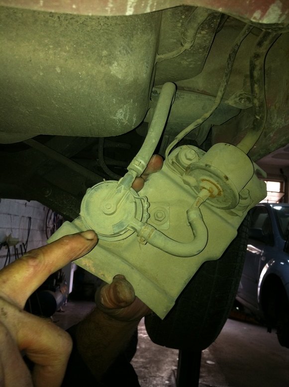

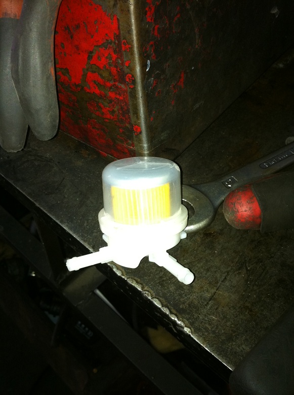

  2. היום היה לי רגיעה קלה מהמבחנים אז החלפתי פילטר דלק, מצורפות תמונות של התהליך את החלפת הפילטר עשיתי במוסך אופק שבירושלים (בבעלות דוד שלי) כעת נראה אז זה פתר את התקלה.
