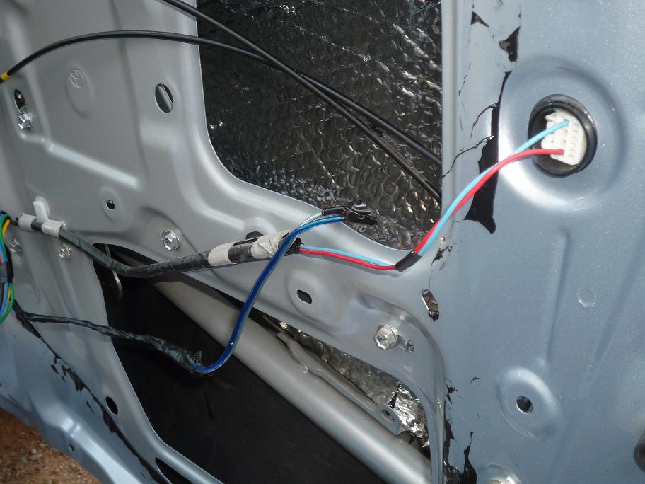

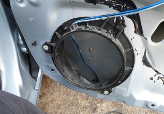

שניהם חוסמים סאונד החומר השני נקרא פוליפוליאסטר כפול "פוליפוליאסטר דחוס כפול מורכב משילוב של 2 שכבות פוליאוריתן מוקצף על בסיס פוליאסטר בעל תאים פתוחים המופרדים ע"י גומי עופרת."
אני עוד מתכנן לאטום את הבגאז' ככה שעוד חומר יגיע אלי בכל מקרה וגם אני לא מוגבל בחומר רק צריך להזמין אותו הזמן שזה מגיע מהודו לוקח שבועיים. תודה על העצה.
אני לא יודע איך הוא לעומת חומרים כמו DYNMATE ו SECOND SKIN כי מעולם לא היו שמעתי רכבים עם החומרים הללו הדופן החיצונית (הכי קרובה לפח מבחוץ) עם שכבה אחת של סופר פולינום ועליה LA AQUATECH הדופן הפנימית (שקרובה אל הנהג) היא עם LA AQUATECH התוצאה למשמע אוזניי טובה מסתבר שהוא מבודד רעשים מחוץ לאוטו גם . אין הבדלים משמעותיים בין החומרים אחד כביכול הוא (sound barrier) מחסום קול והשני אמור לבודד רעידות. דלת אחת לאטום לקחת לי כ 4 וחצי שעות - התכנון לקח המון זמן לחתוך (עכשיו אני מבין גם על אטימה רגילה למה לוקחים המון כסף) זה המון המון עבודה.
הדופן הפנימי הוא סופר פולינום והחיצונים הוא חומר הנקרא LA AQUATECH יש תרשים שלו בעמוד אחורה.
0 שקלים אבא שלי לקח מהעבודה שלו זה שאריות שנשארו מאיטום של אולם מכונות שנאטם ונשאר לי עוד 2 מטר מרובע אחרי שאטמתי את הדלתות.
טוב עוד תמונות. העלתי את הטויטרים לדשבורד בעצתו של יוסי עולם אחר לגמריי הוופרים אחרי איטום נשמעים לגמרי שונה יותר פאנצ'י יותר בס פשוט יותר! ממליץ בחום למי שיש סטים ברמות האלו לא לחסוך את הכסף על איטום אחרת זה פשוט הפסד של הנאה של רמקול טוב.
הוא למפריע לכלום בנוסף הפלסטיק שמכסה אותו לא מגן עליו בצורה נורמלית גם גיליתי לצערי שהגומי של הרמקול נגע בפלסטיק הפנימי וקיבל מכה קטנה לא קרה כלום סתם מרגיז אני עכשיו מרכיב את הדלת השניה ואז אני גם מעלה את הטוויטרים לדש בורד בהמלצתו של יוסי בתקווה שהבמה תעלה.
יום שני לעבודה :} ***התמונות הוסרו. נא לכווץ אותן ולהעלות מחדש***
