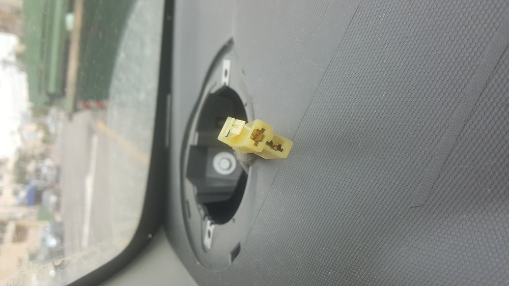

ראיתי את הקונקטור הזה אך אני לא מצליח למצוא סימוכין שהוא אכן מתאים לספארק( אומנם הוא בצורת T אך אני לא בטוח שזה אכן מתאים) התקציב לרמקולים קדמיים הוא עד 300 שקלים - דגש לרמקולים בסיסיים יחסית ולא קומפננט, מה גם שהגודל הזה לדעתי מגביל במשוואת איכות- עלות- תועלת, לכן אני מבין שאקבל משהו יותר טוב מהמקורי(קרטון) וזה יהיה מוגבל. עדכון- לאחר צפייה בסרטון של החלפת רמקול נראה כי אכן השתמשו בקונקטור של metra 72 9300 למרות שלא רשום שהוא שייך לשברולט, ראיתי באיביי תחליפי לדגם הזה בעלות של 8 שקלים. אזמין ואעדכן על ההתאמה. לגבי רמקול אודה להמלצה. -

מצרף תמונות של הכבל המקורי של הרמקולים, למראית עין נראה שהקישור שמצאתי אכן לא מתאים לסוג החיבור הזה, מישהו יכול לעזור למצוא את הקונקטור המתאים? -
בוקר טוב, מבקש את עזרתכם לאחר הבנה כי מה שחסר לי ברכב זה שדרוג בסיסי של הרמקולים המקוריים והמערכת המקורית(אופציה להמשך) לגבי הרמקולים- הבנתי שהקדמיים הם 4 אינצ והאחוריים 4×6, רציתי לשאול על רמקולים מומלצים במידות האלו(לא קומפננטים מהסיבה שאני לא מתקים מגבר ומחפש משהו בסיסי), מעדיף משהו מזאפ שניתן להזמין עם משלוח, את ההחלפה אני אעשה. בנוסף האם אפשר קישור לקונקטור שממיר מחיבור הרמקול המקורי לחיבור של 2 חוטים, מצאתי קישור באינטרנט אך אני לא בטוח אם זה הנכון... https://m.ebay.com/itm/Pair-Wire-Cable-Wiring-Harness-for-Buick-Chevrolet-Suzuki-Vehicles-Speakers/173259562639?hash=item2857131e8f:g:HTAAAOSwVWpa1Hfj שאלה אחרונה לגבי החלפת הפנאל האם מישהו התנסה ויכול לשלוח לי קישור להזמנה של הפנאל החדש(עם המקום לדאבל דין), ראיתי באינטרנט קישורים שונים אז אם מישהו הזמין ויכול להמליץ מניסיון. תודה רבה
