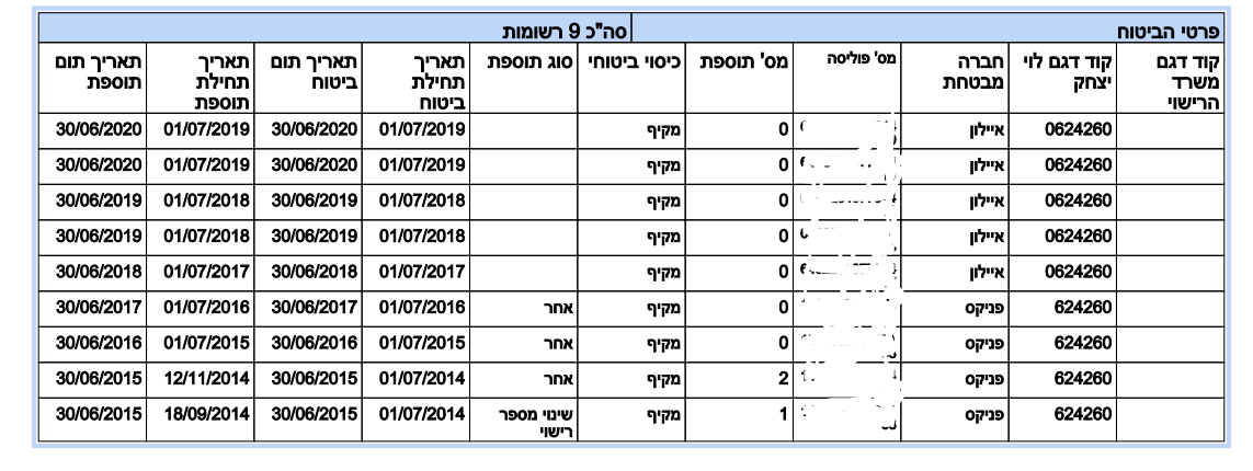

  10. שלום לכולם ראיתי היום רכב יד 2 למכירה, סה"כ נראה בסדר. הורדתי ממרכז הסליקה את ההיסטוריה הביטוחית שלו, וראיתי שני דברים לא ברורים: 1. שינוי מספר רישוי - האם הכוונה ששונה מספר רישוי הרכב? מתי עושים צעד כזה? 2. לפי רשיון הרכב תאריך עלייה על הכביש של הרכב 9.14. הביטוח החל ביולי 14. לא הגיוני 3. ראיתי באחת הקבלות מהמוסך על טיפול שכתוב "שנת יצור 2013". בקיצור משהו פישי פה, או שיש לזה הסבר הגיוני ? תודה רבה על העזרה
