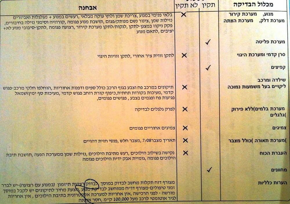

  6. כן - זאת הבדיקה שנעשתה על הרכב בזמן שהוא רכש אותו לפני 4 שנים - היא נפלה במקרה מכל המסמכי רכב שהיו בתא כפפות - הוא נתן לי להתרשם ממצבו הטוב של האוטו כשהיה כשרכש אותו ... אני מניח שאחרי שהקמ הוכפל - המצב לא נהיה טוב יותר ... חוץ מצמיגים שרכש לפני חודשיים ואגזוז לחץ לא היו שם יותר מידי קבלות לטיפולים / שיפורים תודה לכל המגיבים עד כה .. נראה לי שאמשיך לחפש ..

  8. זאת תמונה ממש גדולה - תעשה זום תוכל לקרוא ממש טוב , תודה
  9. שלום , אין לי כלכך ניסיון ברכישת רכבים וכמו כן לא בקריאת דוחות מכון , מצורפת בדיקה של רובר - מצב סריקה של הדוח .. אודה לכם אם תוכלו להבהיר לי קצת את הליקויים וכמה זה חמור אם בכלל .. תודה
