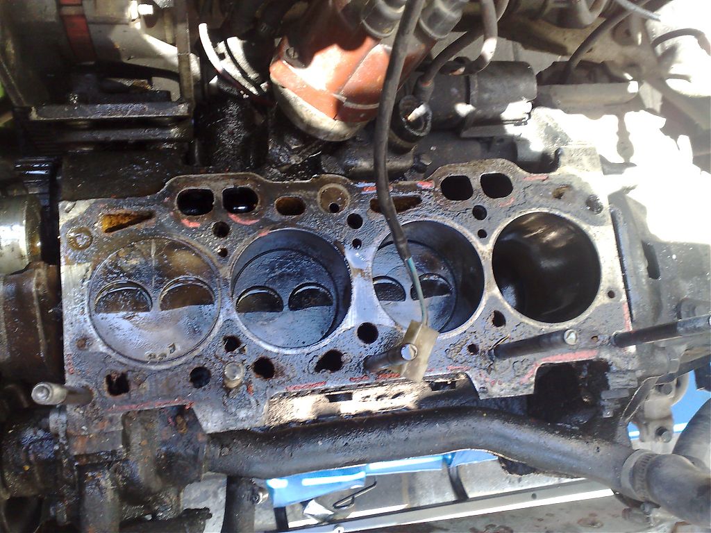

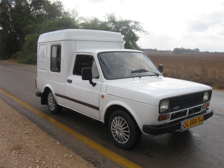

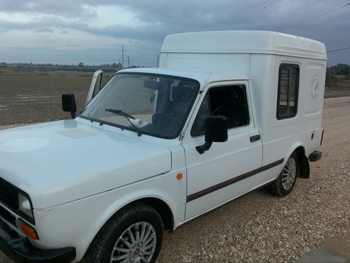

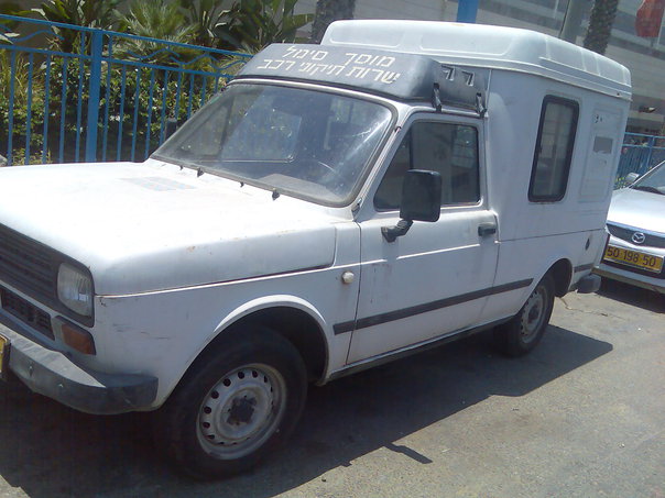

הוספתי לכם כמה תמונות מזמן השיפוץ של הרכב,
לפני- באמצע- ואחרי.
