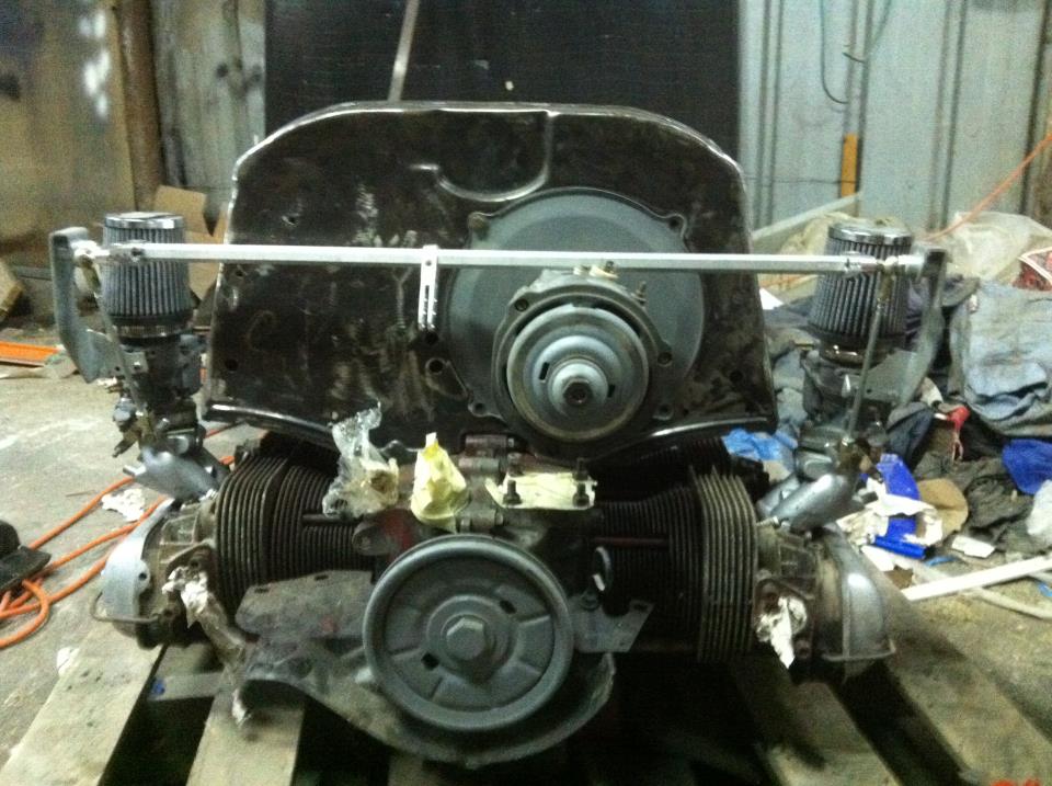

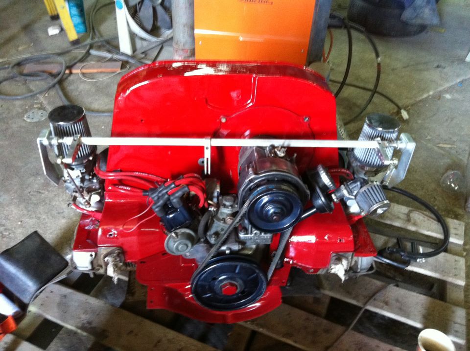

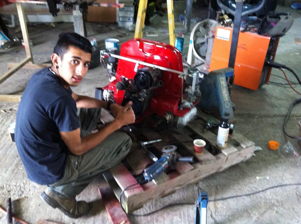

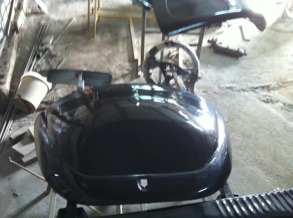

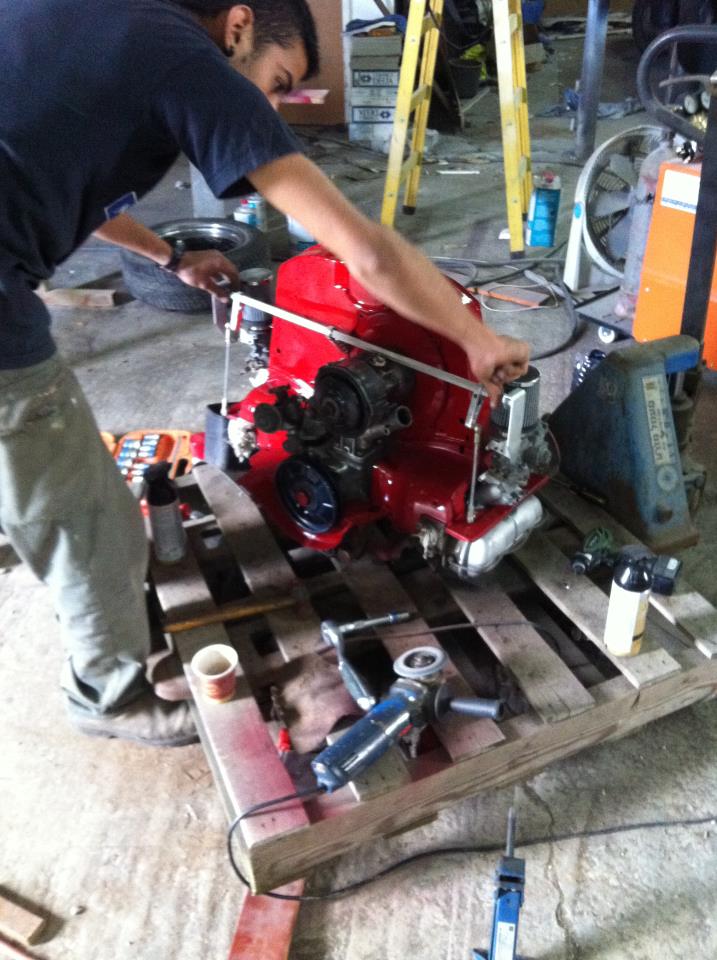

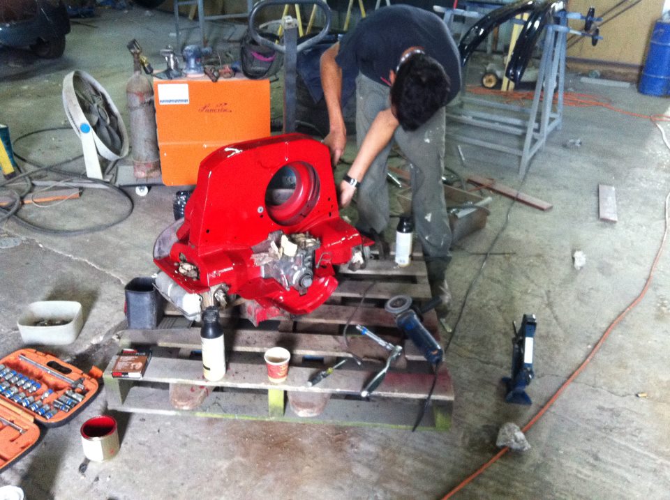

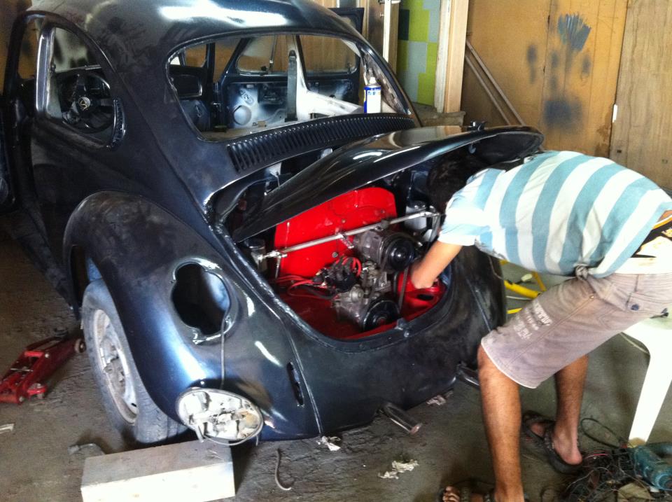

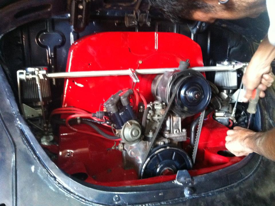

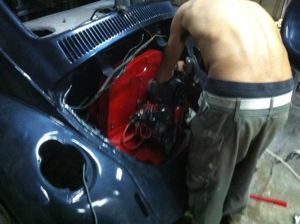

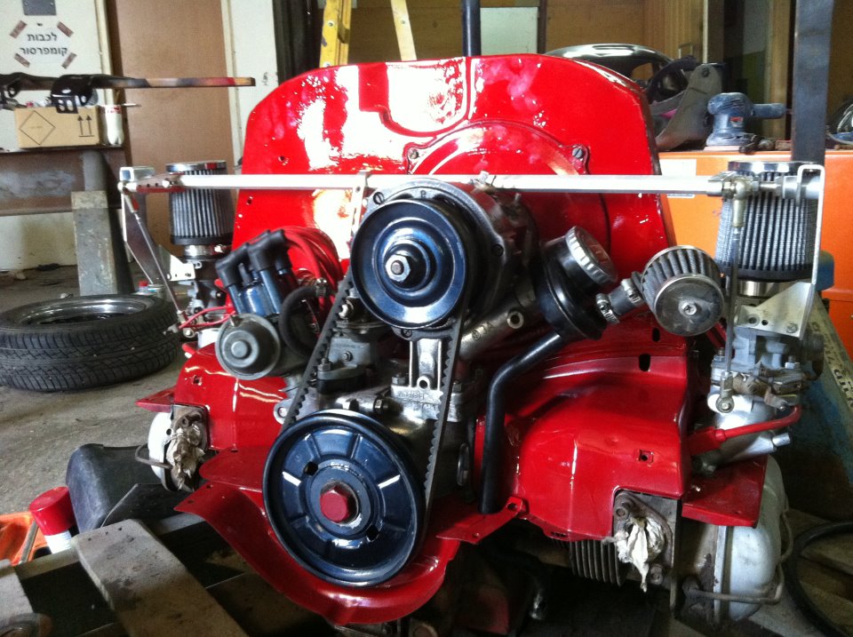

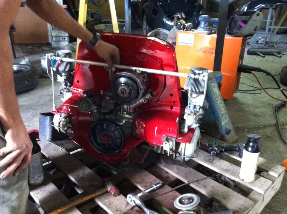

ממשיכים, בימים האחרונים נכנסתי לראבק עבודה! עבדתי חזק על המנוע : צביעה, הרכבת חלקים חדשים.. תיקוני צבע לרכב עצמו. על המנוע הורכב כהל הצתה של פירטרוניקס, הצתה אלקטרונית של פירטרוניקס, כבלי הצתה 8 מ"מ, שני קרבורטורים סולקס 32 של וראינט, אגזוז 4 ל1, פלגים חדשים ועוד ועוד עוד.... המנוע הורכב אחרי כמה התאמות קטנות לקרבורטורים והניע בסיבוב ראשון חמסה חמסה חמסה סירטונים בקרוב. היום בעזרת השם המנוע יעבור כיוון ראשוני!

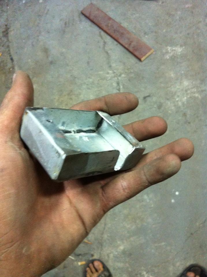

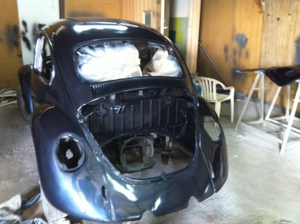

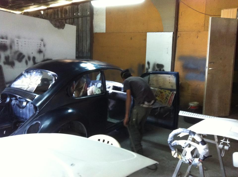

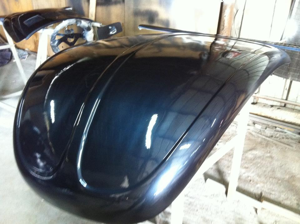

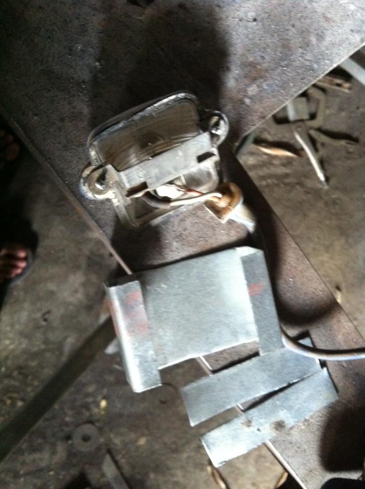

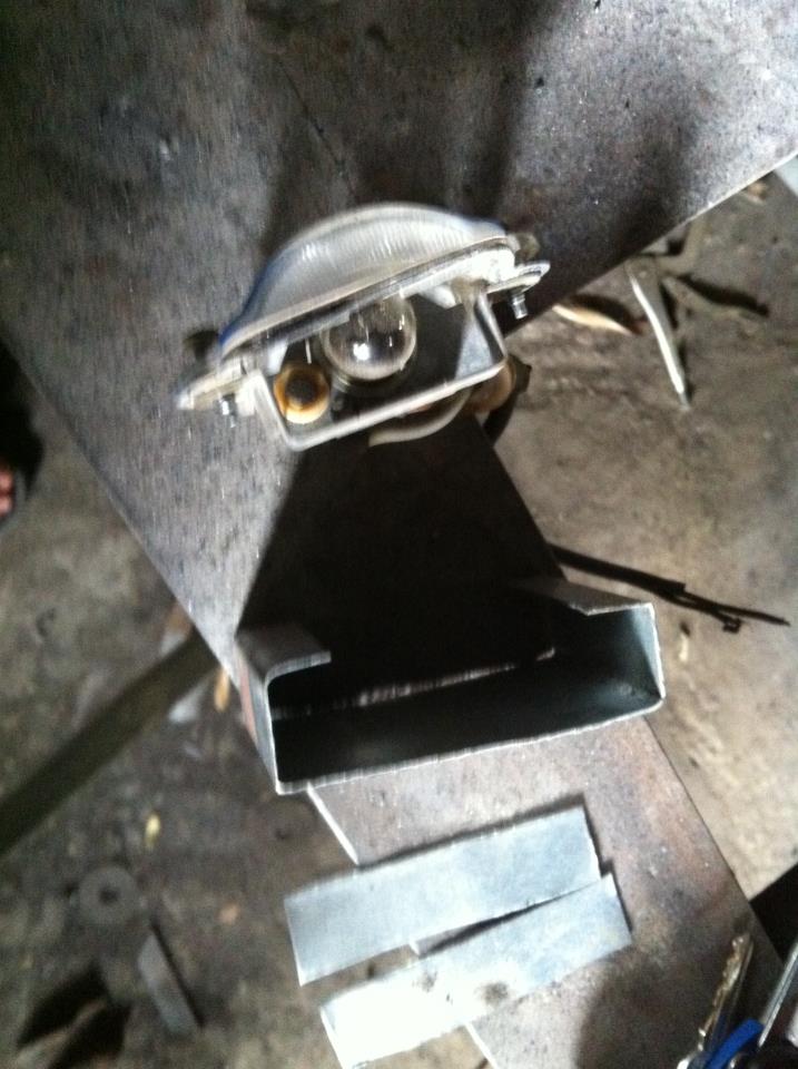

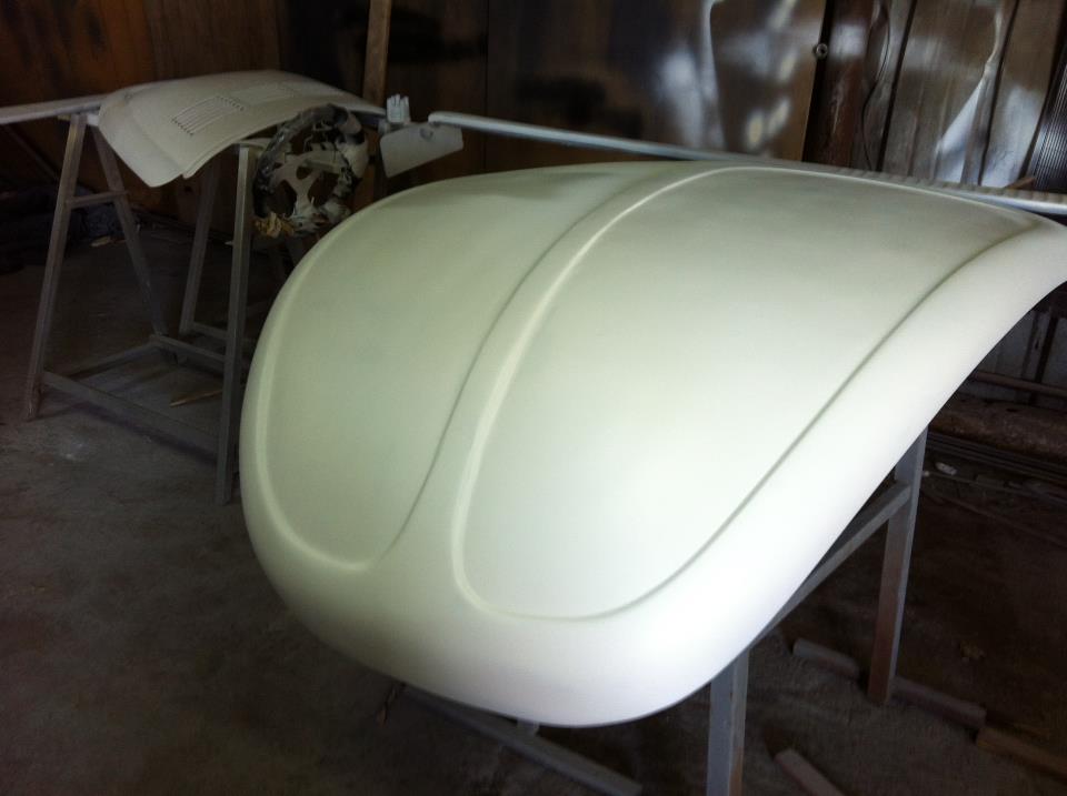

עקב מעבר למראה חלק יותר (german look) החלקתי את מכסה המנוע ואת המקום של המספר. העברתי את המספר האחורי לטמבון וכדי שיהיה אור הכנתי תושבת לפנס המקורי. התושבת תשב כל החלק התחתון של הטמבון ותאיר את המספר. פשוט מדהים איזה כיף וקל לעבוד עם פח 0.8. נ.ב אם למישהו יש פנס כזה שהוא מוכן לתרום הודה לו מאוד! (הפנס נסדק)

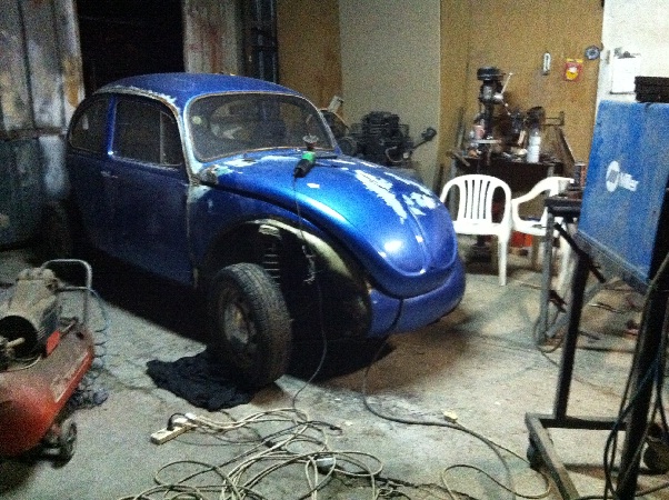

חשוב לי לציין שכל העבודה נעשתה לבד בלי שום צבעי ויותר מידי אמצעיים מקצועיים! שי שלחתי לך פרטי..

אין דבר יותר קל מעבודה עם CO2 ! אני קניתי גם, תוצאות מעולות ונקיות!

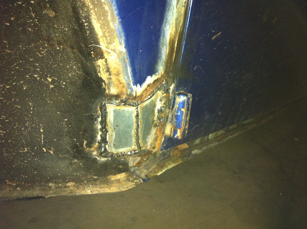

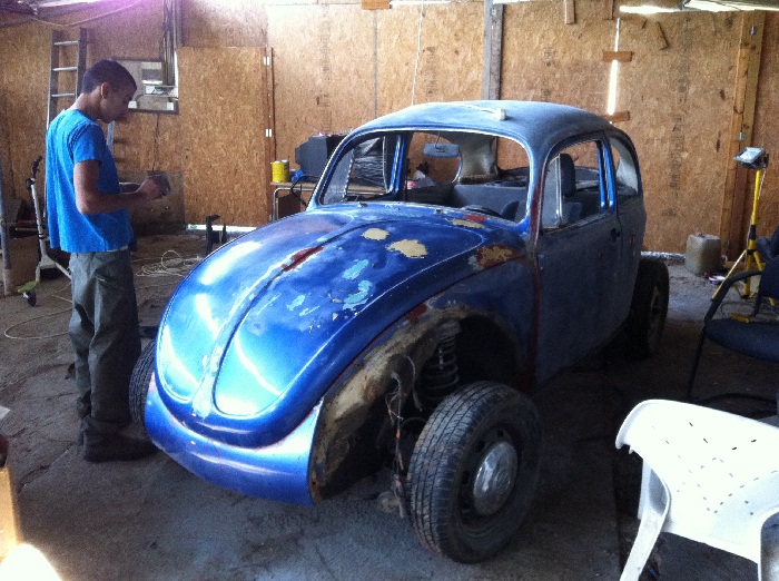

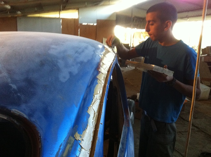

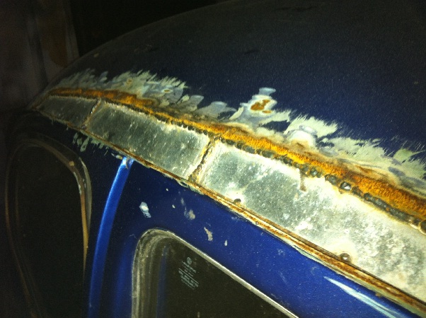

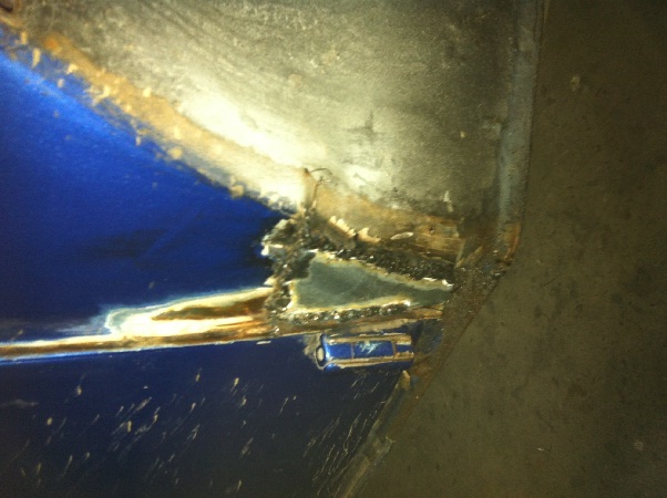

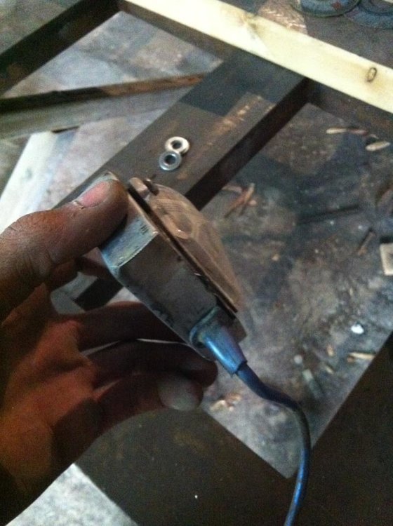

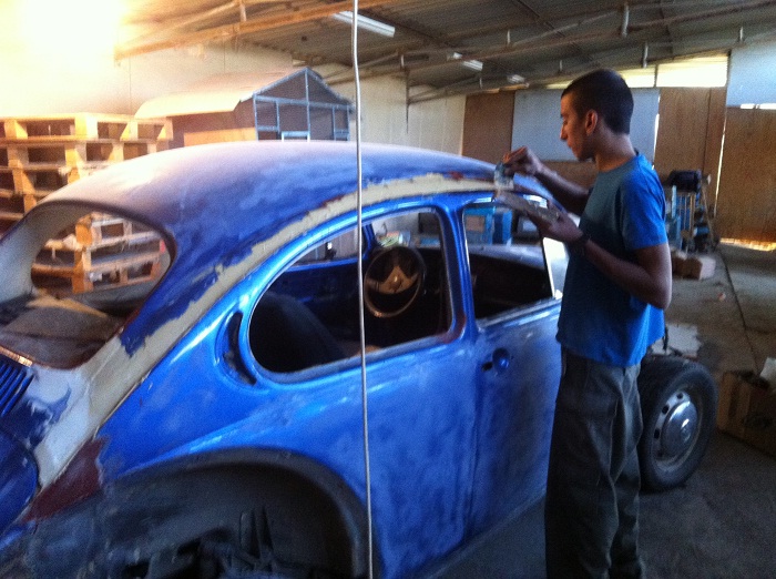

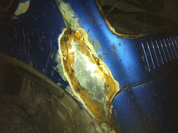

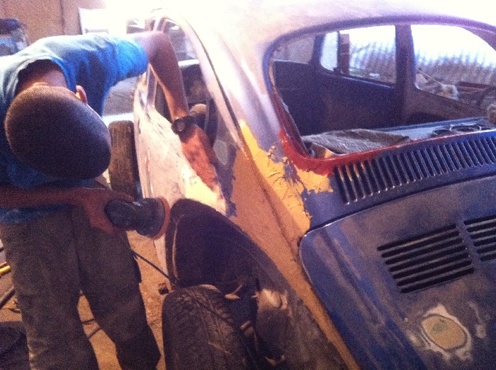

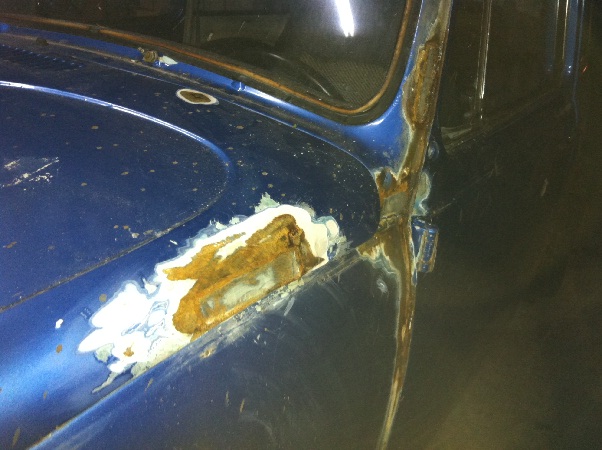

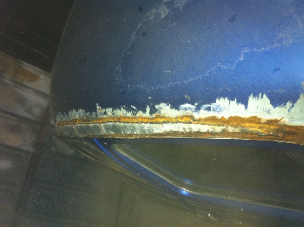

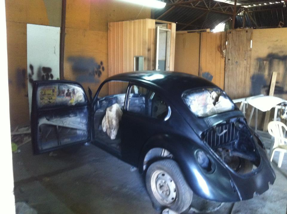

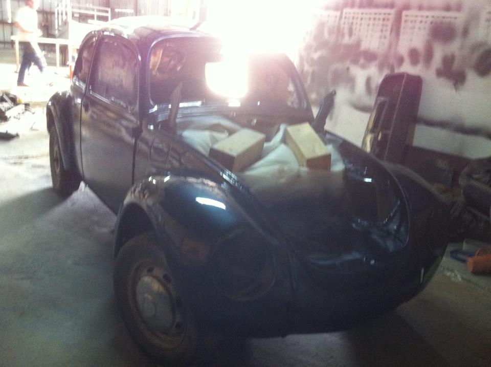

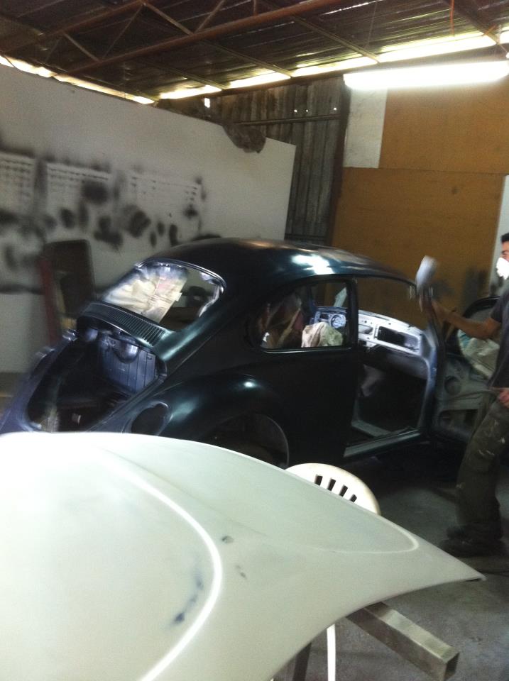

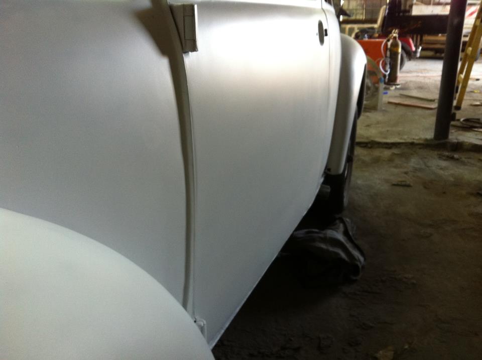

עבודת הטלאים הסתיימה, שפשפתי את כל הריתוכים, הפח החשוף נצבע ביסוד ועליו התחילה עבודת החומר מילוי (בונדו) קניתי 4 קילו מהחומר הרגיל ו2 קילו חומר עדין שאיתו אני עובר על הבונדו הרגיל כדי לסתום את החורים הקטנים. קניתי נייר שיוף ויאלה לעבודה המפרכת... טיפ קטן - במהלך השיופים שלי שמתי לב שאם משייפים יותר מדי מקטינים את עובי הפח ומחלישים אותו. לכן עדיף לא לשייף יותר מידי. נ.ב עברתי לעבוד במקום אחר. תמונות -

אהלן יוסי, לגבי הספריי יש לי צבע יסוד מונע חלודה (העלתי תמונה שלו לפני כמה זמן) מה אתה אומר אם אני ימרח אותו ועליו יעשה את החומר פחחים?

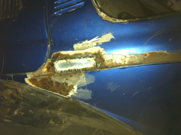

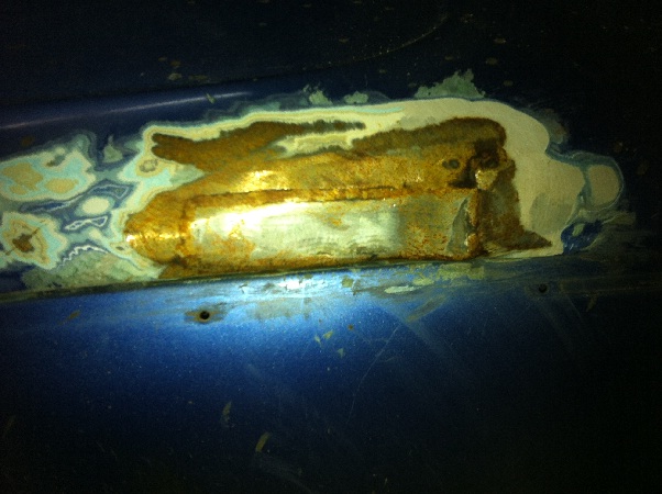

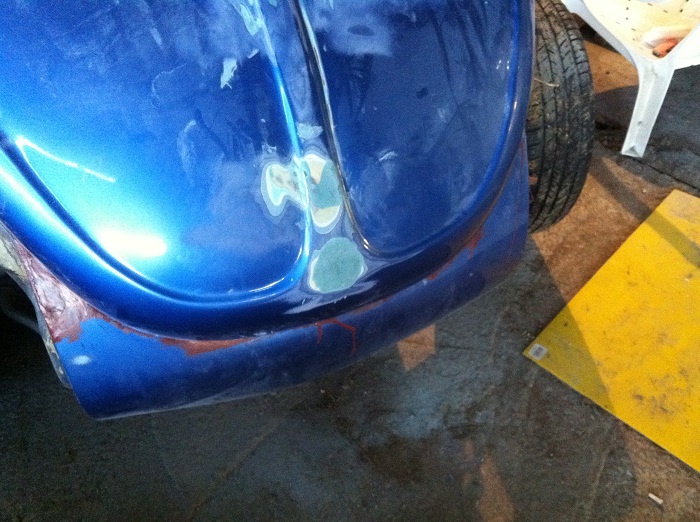

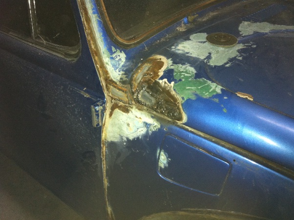

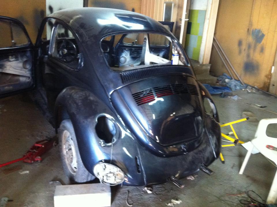

המשך טלאים, ניתן לראות את ה"ג'ינג'ים" שהתחילו בגלל שלא נגעתי בה 3 ימים והכיסוי שלה נפל ואיתו בא הגשם (הרבה בלאגן)

עושה לי חשק להוציא את המנוע מרוב שזה ניראה פשוט!
