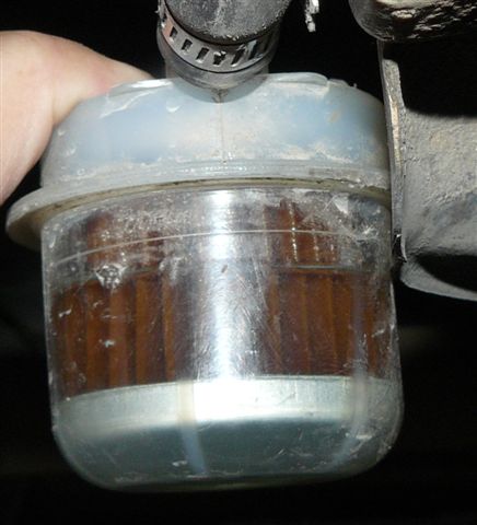

שלום לכולם ותודה על הנכונות לעזור! להלן הבהרות ותשובות: צביקה - בדקתי את מסנן הדלק והוא נראה צלול לחלוטין (לאחר בירור עם גיסי הוא אמר לי שהוא החליף אותו לפני 4 חודשים 2000 ק"מ בערך) ראה תמונה מצורפת מצטער על האיכות. בדקתי גם את שמן הגיר המדיד עם הכיתוב ATF עליו (לפי ההוראות המדיוקות שמסרת תודה...) והוא הגיע עד ל-F כלומר תקין. מה המשמעות של גיר מחליק? מה אני אמור להרגיש? שמר - הרכב אוטומטי כמו שכתוב בכותרת, ניסיתי לתאר את ההרגשה של הבעיה אבל כנראה לא ניסחתי אותה טוב מצטער. הכוונה שלי הייתה שהטורים של הרכב בסביבות 95 קמ"ש נשמעים כמו נקודה בה הגיר האוטומטי היה צריך להחליף עוד הילוך על מנת להוריד את הטורים אבל בפועל אין לו עוד אחד רק 3 לצערי. alfa164TS -אין לי מד סל"ד אבל התחושה והרעש של המנוע לא משאירים ספק שהרכב בטורים גבוהים/סל"ד גבוהה.כמו כן כמו שכתבתי המעבר בין ההילוך השני לשלישי מתרחש באיזור 50 קמ"ש בנהיגה רגועה במישור. ESTK - הלוואי עלי סתם ... אני מאושר עם ה-DL שלי תודה, מיכאל -
