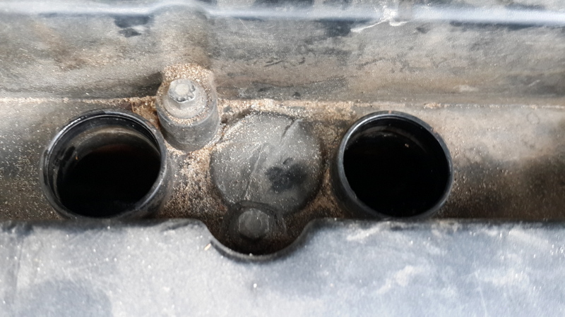

  3. לפני כשנה החלפתי אטם באזור הזה, כי חשבו שזה נזילת שמן מתוך המנוע.
  4. מכסה שסתומים זה העיגול שצילמתי?
  5. יש עוד אחד?! אנסה להסתכל בבוקר
  6. זה לא השפריצרים, מלבד זה שהם הוחלפו במוסך מורשה באחד הנסיונות למנוע את הבעיה הצינור נותק לגמרי למספר חודשים אבל הבעיה לא נעלמה...הם המשיכו לחזור. ניסיתי גם לשפוך מים מכל מיני כיוונים אבל ללא הועיל... בנוסף לעצות, אשמח לקבל המלצות לאיש מקצוע שיוכל לגאול אותי מהשטות הזאת... תודה
  7. נראה שהמים הם אדים שעולים מבפנים ...הם לא יבשים. איפה בדיוק לא לשים סיליקון?
  8. יש לי בעיה שחוזרת בזמני גשמים , מים חודרים לאזור הפלאגים. אטמתי את הפקק גומי שיש בחלק העליון וזה פתר את הבעיה למספר חודשים ועכשיו הבעיה חזרה גם ללא ירידת גשמים. כתוצאה מהרטיבות המנוע כמובן מגמגם וזה משבית את האוטו... אני מוציא את הפקקים נותן לזה להתייבש והכל מסתדר. מלבד זה המנוע שורק/מצלצל . רצ"ב תמונות של אזור המנוע אחרי שהוצאתי את הפקקים (אין לי מושג איך קוראים להם) ושוב אני רואה שהם רטובים ממים שקופים. בתמונה הזו רואים את הפקק באמצע המנוע שאותו אטמתי עם סיליקון אחרי שגיליתי שחלק מהמים נכנסים משם ובאמת היה לי שקט לכל חודשי החורף גם ב"סופה" שהיתה... תמונה של אזור הפלגים מתוסכל!!! אשמח לעזרה או להפניה למוסכניק שהרבה ממליצים עליו ...ושיש לו סבלנות ולא ייבש לי את המים ויגיד לי תיסע... המון תודה
