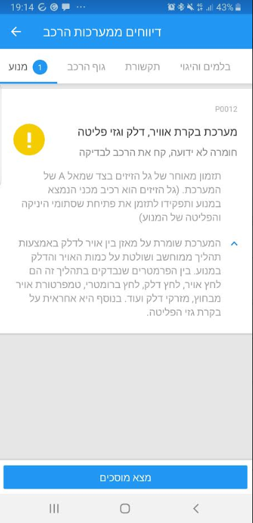

  6. שלום לכולם נדלקה לי נורית מנוע במאזדה 3 2004 לציין שבפעם האחרונה שנדלקה הנורית הזו, החיישן נוק לא היה תקין ונאלצתי להחליפו. כיום, לאחר שנה בערך (ולמעשה הרכב גם צריך טיפול בקרוב) נדלקה לי הנורית מנוע. בחיבור אנג'י למערכת , קיבלתי את ההודעה הבאה מה זה אומר? עד כמה זה דחוף לטפל ומה עליי לצפות במוסך? תודה רבה!
