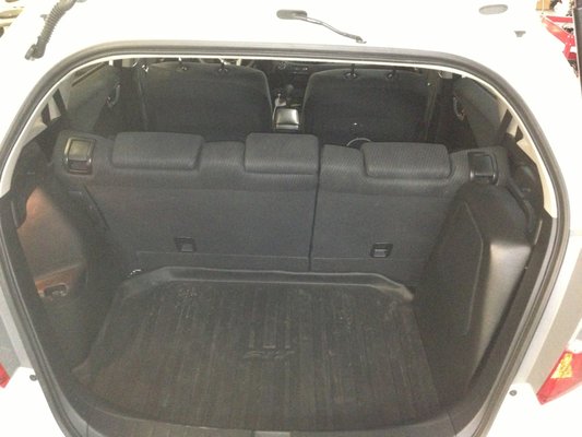

תודה למגיבים. כרגע הכיוון זה להזמין מאיביי סאב 10-' IDQ10V3D2 Image Dynamics או Jl Audio 10W3V3-2 היכן ניתן למצוא מדריך לעבודה על פיברגלס והיכן ניתן להשיג את החומרים הנדרשים לכך במחיר הוגן באזור המרכז -
שבוע טוב ושקט לכולם. יש ברשותי הונדה ג'אז 1.2 2012 וברצוני לשפר את חווית הסאונד ברכב כרגע מותקן ברכב מולטימדיה pulse audio מגבר kicker zx350.4 וקומפוננט morel tempo 6 מקדימה. רציתי לשאול את דעת המומחים בפורום האם זוג רמקולים/קומפוננט נוסף מאחור יתרמו לשיפור הסאונד? וכמו כן ברצוני להתחיל פרוייקט בנייה תיבה לסאב כמו בתמונות המצורפות. ידוע לי שתהליך הבניה לא יהיה פשוט אך אני רוצה לשמור ככל האפשר את כל המרחב שהג'אז מציאה (חלל עצום וכיסאות מתקפלים) אשמח למדריך/מנטור או כל עזרה שיש ביכולתכם להציע בחינם/בתשלום. יש לי ידיים טובות סבלנות וכלים
