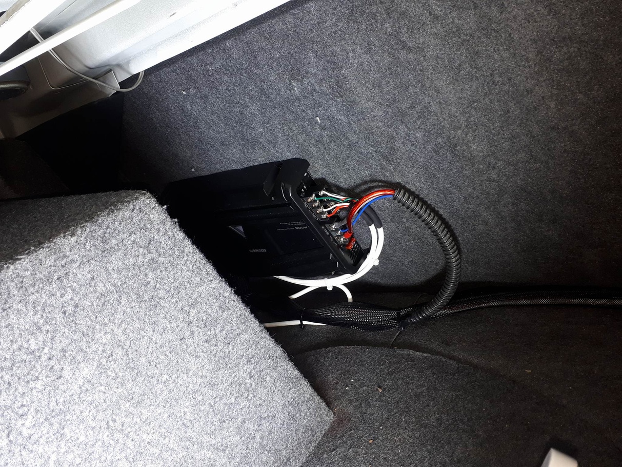

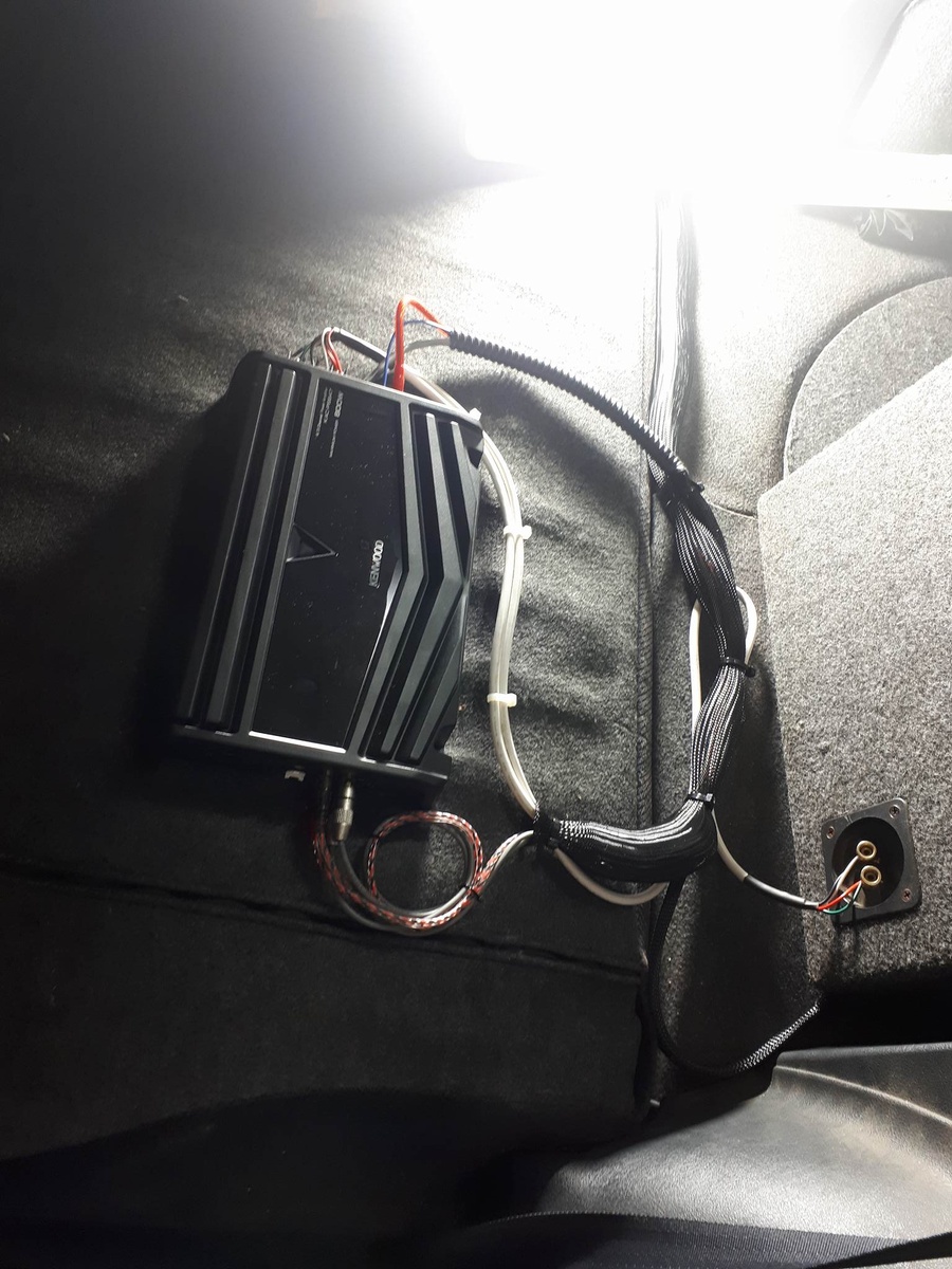

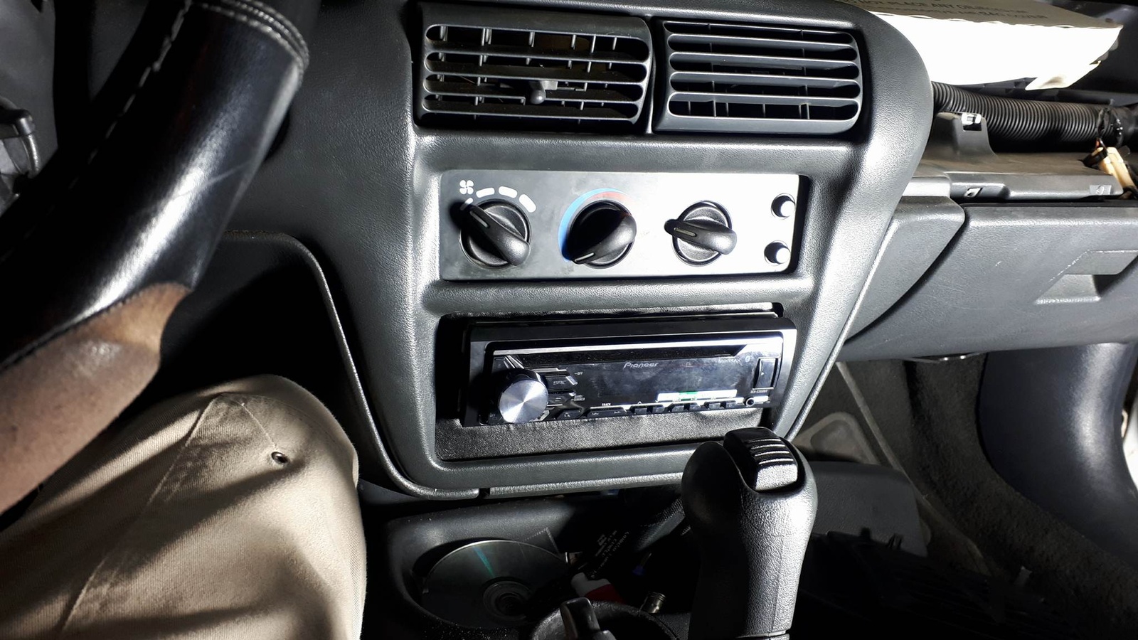

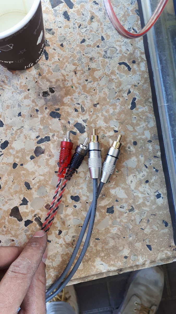

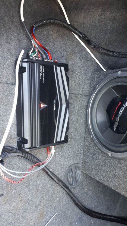

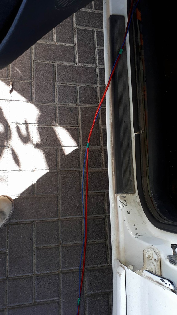

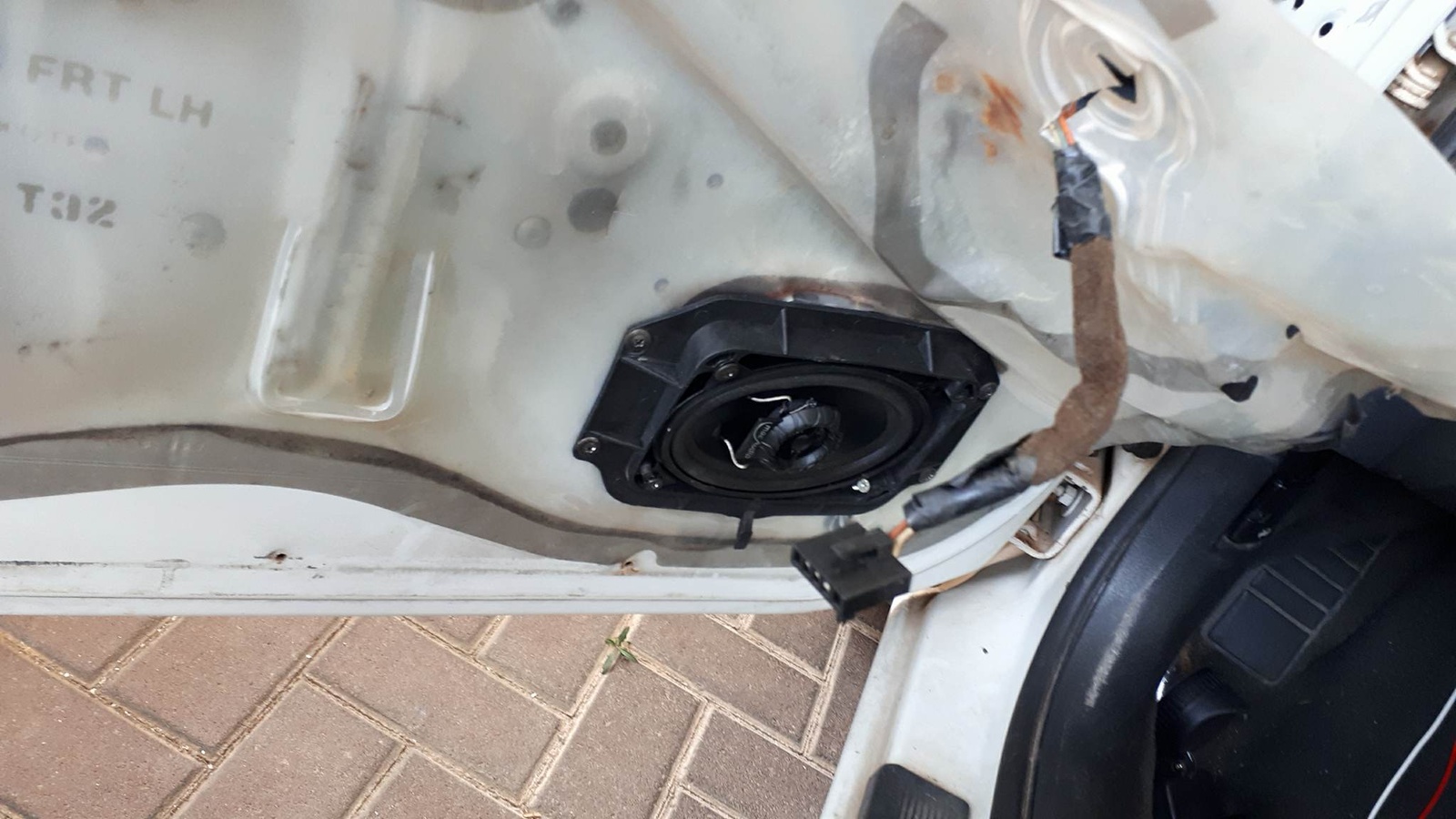

שלום חברים מצטער שרק עכשיו חוזר לעדכן. לאחר כל החיווט שעשיתי המגבר נכנס לפרוטקת - מצב הגנה. בדקתי את כל החיווט פיוזים וכניראה שהמגבר שרוף\תקול. רכשתי מגבר של קנאווד 4 ערוצים בעלות של 390 שח מאלכסנדר וחיברתי. אחרי כיוונים זה עולם אחר. מדהים ! אז קצת תמונות - השחלות במסילות- השחלות לקיר האש - רמקולים קידמיים מאק אודיו RCA אחד הגיע בקיט RCA נוסף הכנתי לבד צמת האודיו שלנו מקבלת צורה - יחידת הראש קיבלה צורה וחיסינו את החלל הרייק בבד סקאי - הסאב קיבוע המגבר לגב המושבים רציתי לאמר המון תודה על התשובות העיניניות וההסברים המפורטים ממש עזרתם ! האם קיימת אפשרות להתקין BASS BOOST CONTROL בכדי "לדמר" את הסאב מכיוון הנהג? האם זה מומלץ?

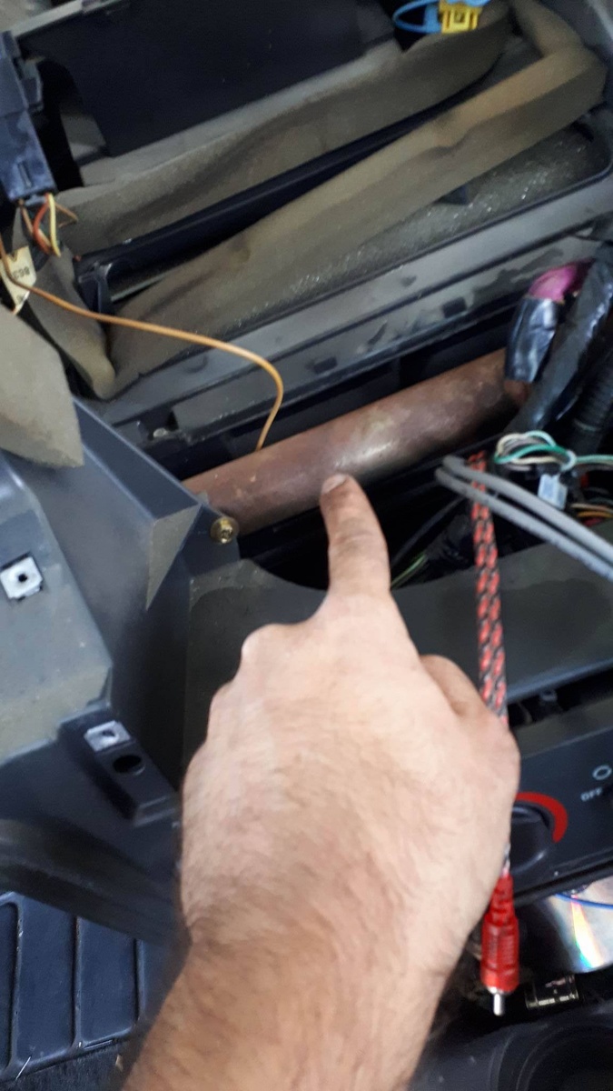

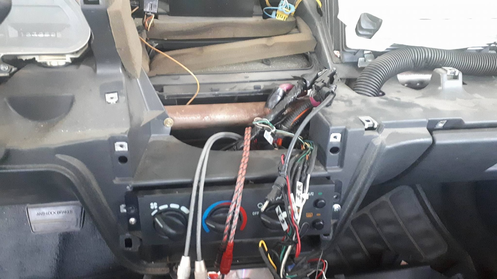

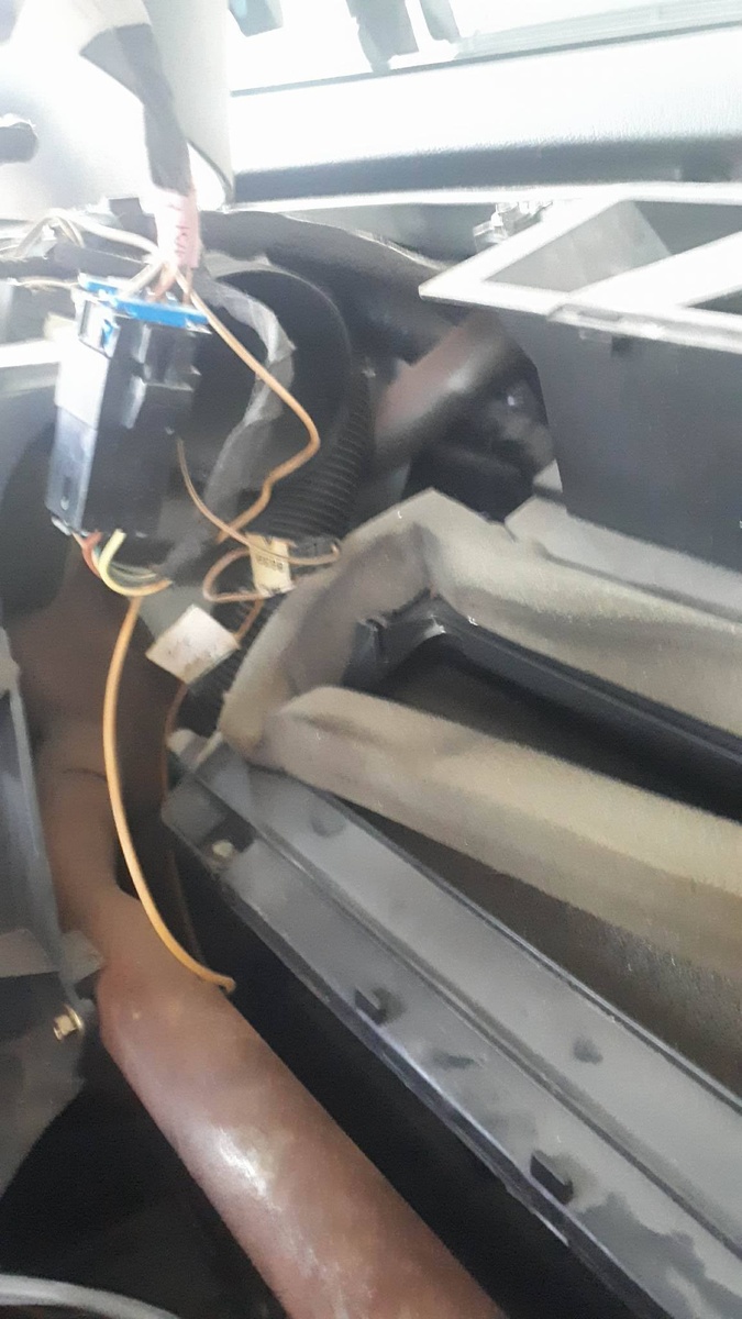

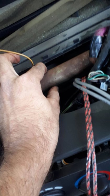

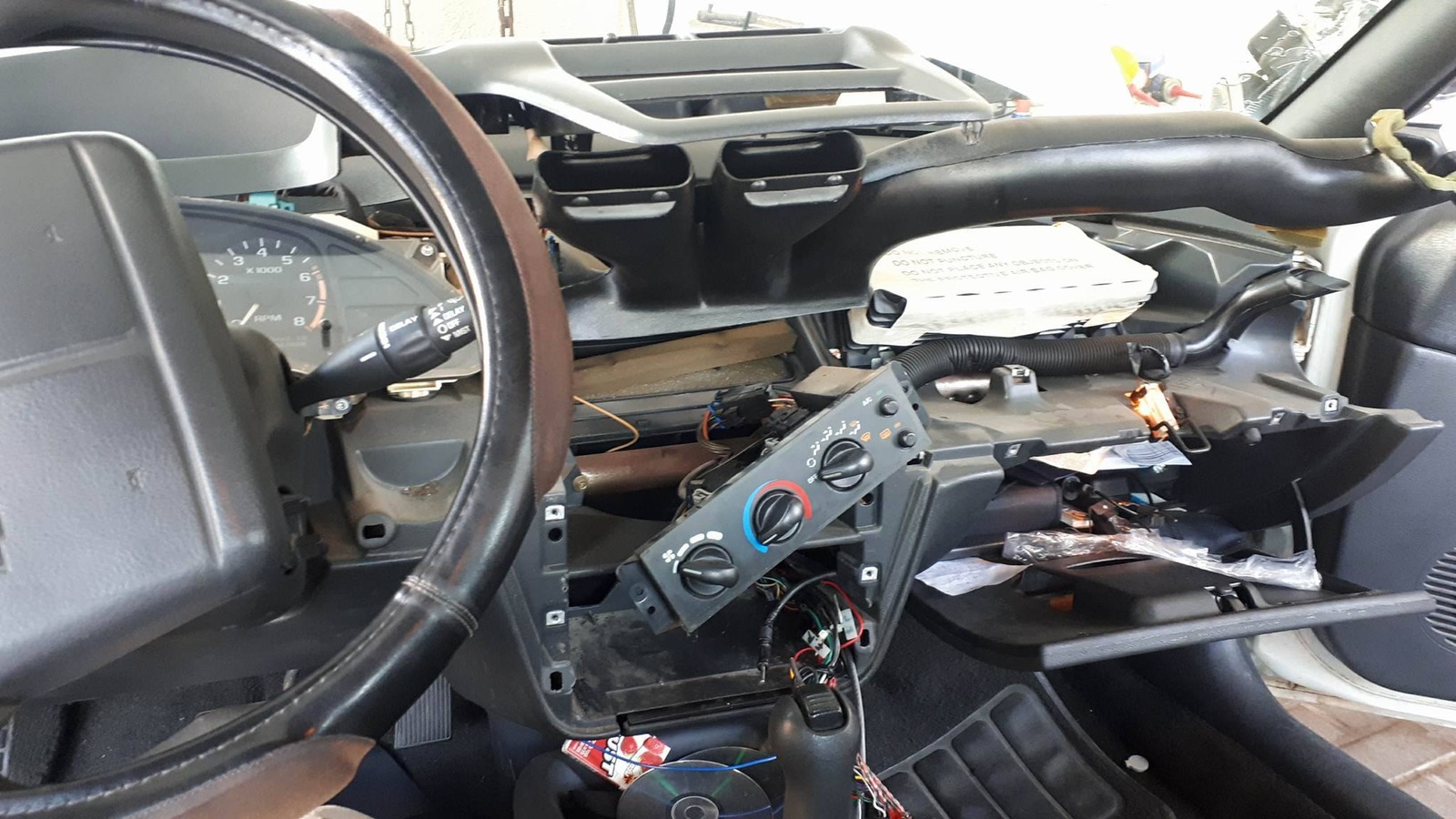

שלום ראשית ביצעתי את כל ההשחלות והחיווט לסאב והמגבר שנית נתקלתי בכמה תמונות ביוטיוב ששינו את המיקום של המזגן והרדיו דיסק. פשוט החליפו בניהם. תמונה להמחשה - ככה ראיתי שעשו ביוטיוב כך זה במקור מה שנאי רוצה בעצם לעשות זה להחליף במיקום של המזגן ושל הרדיו. ביצעתי את השינוי. הורדתי את המזגן למטה + כל החיווט והחיבורים. בעיניין הרדיו דיסק יתקשתי בגלל שאין לי מספיק עומק לרדיו, בגלל מוט ברזל. אני חייב את היעוץ שלכם. האם מדבור במוט מייצב בטיחותי או שזה מוט ברגל שמייצב את הדשבורד פשוט וניתן יהיה לחתוך אותו באמצע? כי הוא נתפס בשני צידי הקורות למטה, לפני הדלתות. זה שאומר שהוא עדיין יהיה קיים רק חתיכה באמצע ממנו לא תיהיה בכדי שיהיה לי עומק לרדיו דיסק. תמונות מציאות שצילמתי -

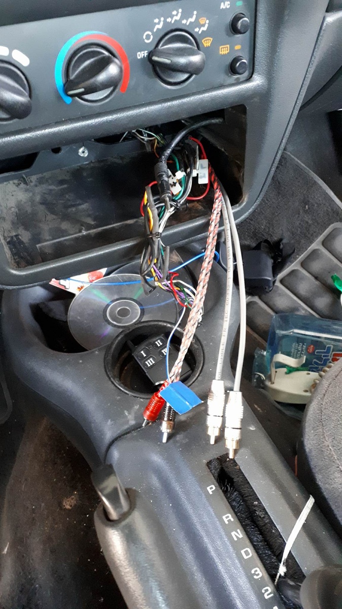

שלום לכולם קראתי הרבה מהמאמרים והמדריכים שפורסמו כאן. אני זקוק לקצת הכוונה לגבי החיבורים לסאב והמגבר + כמה שאלות. ברשותי רדיו דיסק של PIONEER DEH - 4550BT סאב - PIONEER CHAMPION SERIES מגבר - TEAC 1200W רמקולים אחוריים PIONEER 400W רמקולים קדמיים MAC AUDIO 915 ׁ( לא יודע כמה W ) רכשתי קיט אודיו עבור הסאב והמגבר על מנת לתת מתח, אודיו וכל הקשור בדבר. כמו כן גם כבלי רמקול קראתי שחשוב שיהיו קצת יותר מהסטנדרט אז גם זה הסגתי. מצורפות תמונות - רדיו דיסק - היכן שרשום F אני מחבר את הRCA של הרמקולים לכניסת FRONT IN במגבר? ואיפה שרשום R/SW אני מחבר כבל RCA נוסף לתוך המגבר במקום שרשום REAR IN? מה משמש ה OUTPUT? B- מקבל מתח מהמצבר, REM מקבל את הREM של הרדיו דיסק, GND זה מינוס לשלדה? מה זה REAR BRIDGE MODE? זוג רמקולים אחוריים אני מחבר לFRONT במגבר? קיט השחלה לאיזו כניסה אני מחבר את הסאב במגבר? האם אני יכול להגביר את כל ארבעת הרמקולים שלי + הסאב או רק זוג רמקולים אחד? המון תודה.
