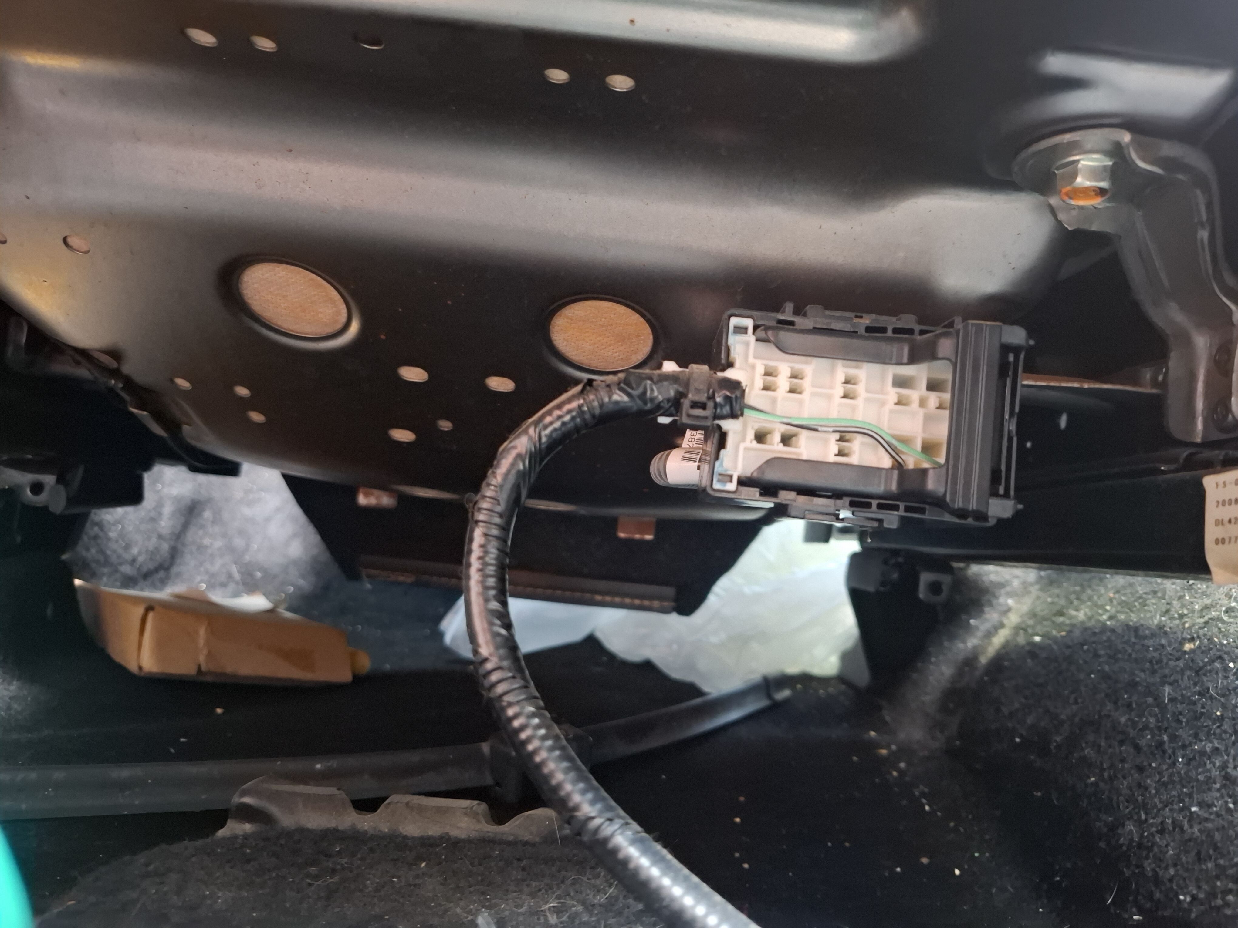

  6. מעדכן ש"התקלה" היתה בקונקטור של הכרית אוויר שנימצא בפאגז בצד שמאל למעלה, שכניראה היה בו מעט חופש אז חיזקתי אותו עם אזיקון

  9. פתחתי אשכול בגלל שהאשכולות האחרים בנושא זה נעולים שלום מאזדה 3 אקטיב מודל 2008 מנורת כרית אוויר דולקת קבוע בזמן נסיעה שיחקתי עם הקונקטור בשני המושבים הקדמיים, גם של הנהג גם של הנוסע ניתקתי,חיברתי לחצתי על הסופיות על מנת שיהיה צפוף, שלא יהיה מגע רופף אפילו שמתי ספריי מגעים עדיין הנורה דולקת מה לבדוק הלאה ? ואיך אני יודע באיזה קונקטור ליתמקד, של איזה כיסא הוא שייך? העלתי סרטון שהנורה דולקת קבוע תודה 20251208_112441.mp4 20251208_112441.mp4
