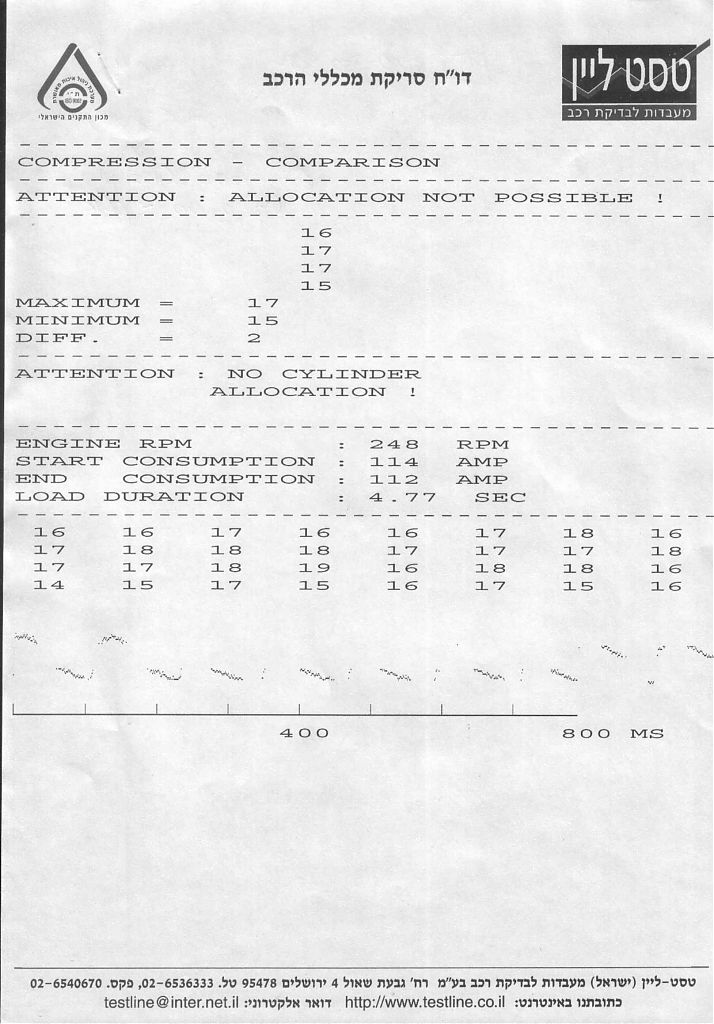

  3. תודה על התגובות הבעלים הקודמים רשום כאדם פרטי אמנם הרכב עשה חתיכת דרך בחייו 224K אבל הבנתי ממוסכניק (לא יודע כמה אמין) וחבר שדווקא מאוד אמין ומבין ולדעתם חוץ מהתושבת גיר שזקוקה להחלפה המנוע עצמו נראה שיצא טוב בבדיקה. מה עם שאר ההערות הכתובות שם לדוג' נזילת מים איך אפשר לבדוק מאיפה זה נוזל וכמה זה נורא ?? לגבי נזילת שמן שמופיעה שם הבעלים טוען המכסה התחתון ('קרטר') צריך להיות מוחלף אפשר ללראות את זה לבד או שחייבים לעלות את האוטו על ה'מלגזה' של מוסך בשביל לדעת סופית . מיסבים מה משמעותם בחיי אוטו ועד כמה לחוץ לי להחליף אותם אם הם נחשבים 'גמורים' ,בטיחותי ??. שוב תודה !! אריה
  4. היי, הרכב המדובר הינו ניסן אלמרה שנת 1999 הרכב עבר 224000 קמ' עם בעיות קוסמטיות רבות (צבעים ודפיקות קטנות) המחירון שלו 35000 הבעלים רוצה 28000 לפני התמקחות סופית. הוא רק בעלים של הרכב חודשיים וטוען שקיבל רכב מהעבודה ואינו מעוניין בו יותר. יש לי סיבה להאמין לו בקשר לזה (האוטו תמיד חנה ולא היה איתו וכו'..) עשיתי לו בדיקה היום אני מצרף את הבדיקה. נורא אשמח להתייחסות מצידכם לבעיות המועלות בדוח ממש תודה לכולם ושבת שלום נ.ב. נהנתי נורא מהמידע הרב הנמצא בפורומים כאן, זה הרכב הראשון שלי (זוג+1) ובחרתי בו בגלל המידע באתר זה, תודה.
