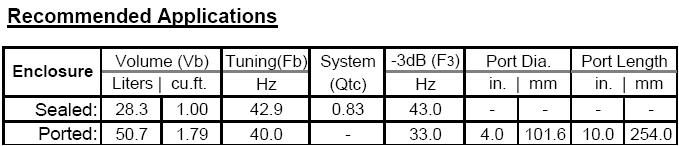

  15. לפי הנתונים זה לא ממש הולך באתר של רוקפורד איך הנתונים האלו? ( תמונה )

  18. אוקיי תודה רבה עזרת לי מאוד מה שנשאר זה היכן אפשר לקנות פורט כזה ומזאת אומרת אורך הפורט? TT אני אמור לחתוך אותו ? האם המידות שציינת תואמות את הגדול שאני צריך ? ( אין לי מושג איך לחשב מידות ) ומה מהן האורך/רוכב/גובה? מה אמורה להיות העלות של כל הדבר הזה? תודה רבה ומצטער על כלכך הרבה שאלות אין לי מושג בתחום הזה.
  19. אז אני הולך לנגר ואומר לו שאני צריך תיבה בנפח 50.7 ליטר פנימי עם פורט בקוטר 10 ס'מ ואורך 25.4 סמ? או שאני צריך גם לתת לו מידות פנימיות כמו שציינת ( ס'מ 35*35*41.4 )? איך הגעת למידות האלו? איפה אפשר לקנות פורט איכותי יותר?
  20. אלמוג אני אוותר אני מעדיף תיבה לפי ההוראות יצרן אבל תודה בכל זאת. עדין מחכה לתשובה בנושא התיבה נפח 50.7 ליטר ( זה אמור ליהיות פנימי נכון? ) האורך של הפורט של 254 מילימטר? מה רוחב הפורט? כתוב שם PORT DIA ? מזה אומר? ומה שאר הדברים TUNNING ? וDB ? לא הבנתי כלכך.. ושאלה אחרת, האם בכלל עדיף תיבה אטומה?

  23. מצאתי באתר של רופורד את זה http://www.zix.co.il/viewer.php?id=1383050816.JPG יש מצב אני סתום, אבל לא ממש הבנתי מה הנפח של התיבה שאני אמור לבנות, מה גודל והפורט ושאר המידות. נפח 50.7 ליטר ( זה אמור ליהיות פנימי נכון? ) האורך של הפורט של 254 מילימטר? מה רוחב הפורט? כתוב שם PORT DIA ? מזה אומר? ומה שאר הדברים TUNNING ? וDB ? לא הבנתי כלכך.. צורת התיבה משנה? תודה רבה.
  24. השאלה שלי היא מהם הנתונים המדוייקים שאני צריך ללכת איתם לנגר, מה אני צריך לתת לו כדי שיבנה לי תיבה מותאמת פתוחה לרוקפורד P3 עם שני סלילים של 4 אוהם. חיפשתי באתר של רוקפורד ומצאתי את המניואל של הסאב אבל לא הבנתי בתכלס מה אני צריך לתת לנגר. ואם למישהו יש מושג להערכת מחיר של עבודה כזאת?
