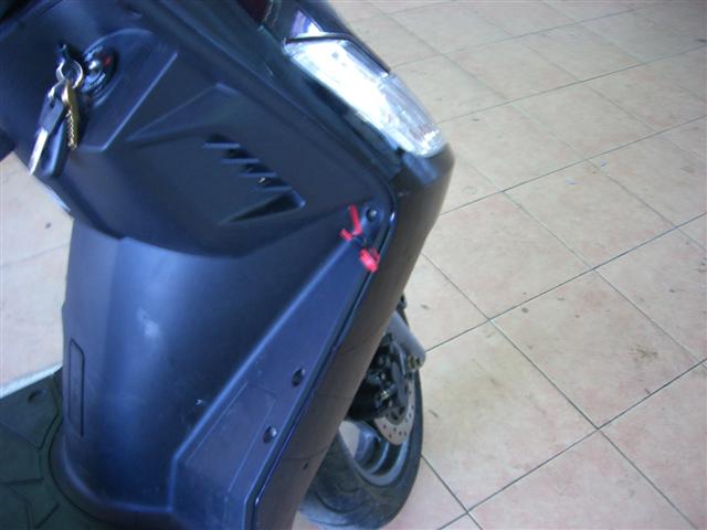

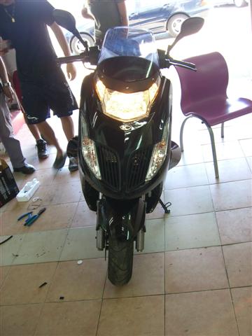

  1. שומעים נחמד מאוד הרעיון הינו בעיקר הרעיון אבל נשמע נחד מאוד אפילו בנסיעה מהירה עם קסדה הבעיה העיקרית היא שגם הסביבה שומעת למרות שזה מסובב לא מעט ראשים הרדיו יושב על פוליאוריטן מוקצף בתוך התא שמתחת לכיסא עינית השלט פורקה מהפנל והונחה ליד הסוויץ כך שהשלט יושב דרך קבע על צרור המפתחות ונצמד עם סקוץ להפעלה נוחה בזמן הנסיעה הטוויטרים הינם טוויטרים פשוטים אבל הם מושכים את הצליל בצורה נחמדה לכיוון הרוכב והפודים כמובן צבועים בצבע הכללי של הקטנוע ונראים ממש כאילו יוצרו יחד איתו

  3. לגבי הסקאי א. מומלץ להוריד ממנו את שכבת הבד למען תוספת גמישות ב. מומלץ לחמם מעט בזמן העבודה לתוספת על תוספת הגמישות ג.לא מומלץ להדביקו עם ספריי דבק (הגמישות שהשגת קודם מתבטאת בקימוטים כמו שנוצרו לך) ד. כן מומלץ דבק מגע ולתת לו זמן ייבוש ארוך לפני הצמדה ולדאוג שהשכבה תהיה דקה ככל האפשר מבאס אמנם אבל בשביל ההרגשה האישית שלך תפרק ותעשה מחדש כי עם הזמן הדברים האלה מבאסים והעצלות לא נותנת להשתחרר מהבאסה חחח(הפורום אינו צ'אט, נא הימנע משימוש בשפת ציאט) חבל שלא הרמת לרמקולים מעט זווית כדי להגביה את הבמה אני מניח שבמצב הנ"ל הזמר יושב איפה שהוא בגובה הרדיו ולא על הדשבורד כמו שעושה הכי נעים בהצלחה ובסה"כ נחמד מאוד

  5. בחורף מוכרים את הקטנוע אבל בכל מקרה הרמקולים בזווית שעוזרת נגד מים ולטוויטרים תהיה מצחיה
