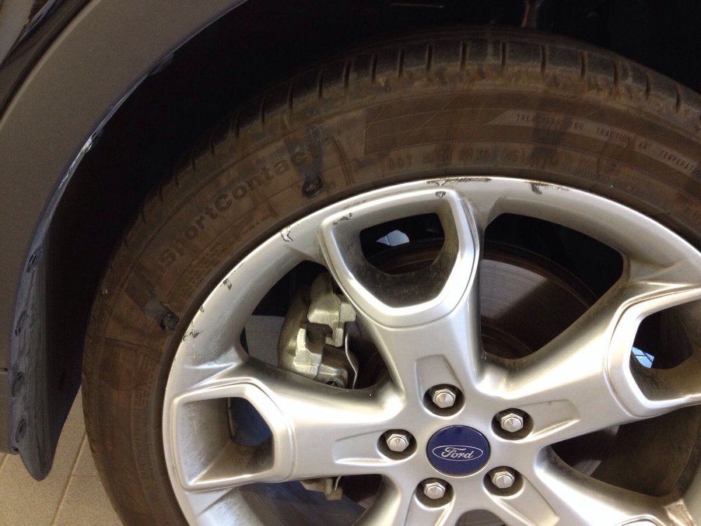

  2. שלום, במקום העבודה של אבי התקינו מערכת חניה דו-קומתית - רכב נכנס לחניה ומועלה על מעלית, כך שרכב נוסף יוכל לחנות מתחתיו. לאחר יום עבודה אבא שלי שם לב כי 2 הצמיגים הקדמיים מנוקבים, ונגרם נזק לחישוקים. רואים בבירור כי הנזק נגרם ממנגנון מכני כלשהוא, במקרה הזה מנגנון החניה. הרכב הוא פורד קוגה, צמיג 235/45R חישוקים ''19. במוסך מורשה (ירושלים) נקבו במחיר של 3000 ללא מע"מ (קונטיננטל, אאל"ט מדובר על מחיר לצמיג אחד, כלומר כ-6k סה"כ). במוסך אחר שאבי מכיר, הציעו כ-1400 לצמיג כולל מע"מ. מלבד להוציא את העצבים על מקום העבודה ולדרוש שיקחו אחריות/ישלמו את ההוצאה/כל דבר אחר, אשמח לדעת: 2. מהו מחיר סביר עבור צמיג כזה? איפה אפשר לרכוש בירושלים? מוכן להתפשר על המותג, לא על המידות. 1. לידע כללי, עד כמה מסוכן לנסוע עם הצמיג במצב הזה (מצורפת תמונה)? הנזק לא נראה סימפטי בכלל.
