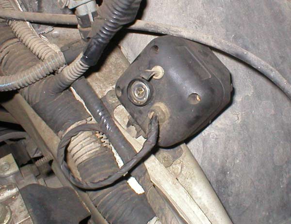

  3. מצורפת תמונה של תיבת האזעקה שנמצאת בתא המנוע. ניסיתי עם המפתח הקטן של האזעקה - אבל זה לא עזר. את זה לא ניסיתי, כי אני לא רוצה לגרום יותר נזק כפי שציינת שהדבר עלול לגרום. תודה natco. מקווה שהתמונה של האזעקה תעזור לזהות באיזו אזעקה מדובר וכיצד מבצעים לאזעקה זו Reset. אודה לעזרתכם.
  4. שכחתי לציין שניסיתי לעשות Reset בשני אופנים: 1. לחיצה על שני הכפתורים בשלט האזעקה ביחד למשך חמש שניות (ניסיתי גם למשך יותר זמן) - אך זה לא עבד. 2. סיבוב המפתח בסוויץ' (כשדלתות הרכב סגורות והנורות בלוח המחוונים דולקות) ולחיצה על כפתור הפתיחה/סגירה בשלט - אך גם זה לא עבד. אודה לעזרתכם.
  5. שלום לכולם, שלט האזעקה של הרכב (אופל קורסה שנת 2000) התחיל לתפקד בצורה לקויה (דרש לחיצות מרובות כדי לפתוח ולסגור את הרכב) ולכן הנחתי שהבעיה היא בסולולה וקניתי סוללה חדשה (A23). לאחר התקנת הסוללה החדשה השלט כלל לא פותח את הרכב ולא מפסיק את האזעקה. אציין שהנורות בשלט נדלקות כאשר לוחצים על הכפתורים. דגם האזעקה והיצרן אינו ידוע לי (על המפתח של האזעקה רשום KDA ועל הקופסא של האזעקה בתא המנוע לא רשום כלום). אני לא יד ראשונה ולכן אני לא יודע איזו אזעקה הותקנה. ניסיתי לנטרל את האזעקה על-ידי שימוש במפתח הקטן. האזעקה אמנם הפסיקה לצפצף, אך האורות ממשיכים להבהב ולא ניתן להתניע את הרכב (ניסיתי מספר פעמים). כך שלמעשה אי אפשר להביא כרגע את הרכב למישהו (כמו מתקין אזעקות) שיבדוק אותו. אציין כי יש לי רק שלט אחד (אמנם קיבלתי את הרכב עם שני מפתחות, אך היה רק שלט אחד לאזעקה). האם יש דרך לנטרל את האזעקה כך שניתן יהיה להתניע את הרכב? האם יש דרך לגרום לכך שהשלט יחזור לשלוט על האזעקה. בתודה מראש!
