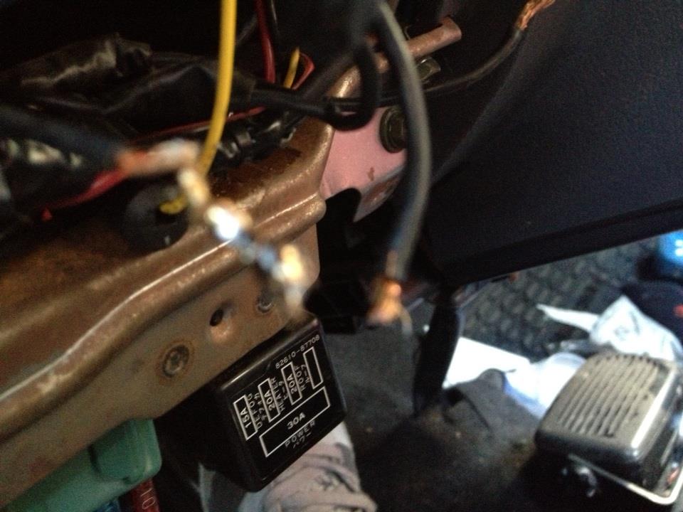

  12. עשיתי ככה יש סטרטר , עכשיו שאר החוטים שנתנו מתח לאימבוליזר אני שם כל אחד לבד הוא מחבר אותם ביחד
  13. דבר ראשון תודה רבה על העזרה. אתה מתכוון שאני צריך לחבר את שני החוטים שבעיגול אחד לשני?

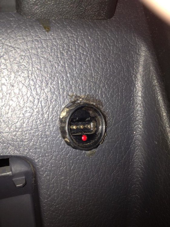

  14. זה מה שמתחבר לסוויץ מאחור
  15. ככה בתמונה שצילמתי הקופסא הירוקה זה מה שמתחבר לסוויץ מאחור. יש 2 חוטים שמתחברים לחוט השחור. חוט אחד שמתחבר לחוט השחור לבן. חוט אחד שמתחבר לחוט החום. כמובן שכולם מחוברים קופסא השחורה של האימבוליזר. בתמונה ה2 החוטים שניתקתי הם היו מולחמים וזה ביטל את האימבולייזר, אך אין סטרטר בכלל. מה אני צריך לחבר שוב ?
  16. ככה בתמונה שצילמתי הקופסא הירוקה זה מה שמתחבר לסוויץ מאחור. יש 2 חוטים שמתחברים לחוט השחור. חוט אחד שמתחבר לחוט השחור לבן. חוט אחד שמתחבר לחוט החום. כמובן שכולם מחוברים קופסא השחורה של האימבוליזר.
  17. לא משנה אם איזה פלסטיק ישבר האוטו ניגרט שבוע הבא. זה האיימבוליזר יש לו בקצה 3 פסים מברזל ששמים בעיגול של האימבוליזר ברכב ואז זה מפסיק להבהב .
  18. דיהטסו שרייד 93 האימבולייזר הפסיק לעבוד מעצמו מזמן ,היום החליט שהוא חוזר לחיים... איך אני מבטל אותו סופית שיפסיק לעבוד? הבנתי שצריך להחזיר את ההלחמה המקורית, אין לי בעיה להלחים . אך איזה חוטים אני צריך לבטל? המצבר תקין, הרכב נסע עד היום בלי בעיות הנעה בכלל. הבנתי שזה האימבולייזר כי הוא חזר להבהב.
