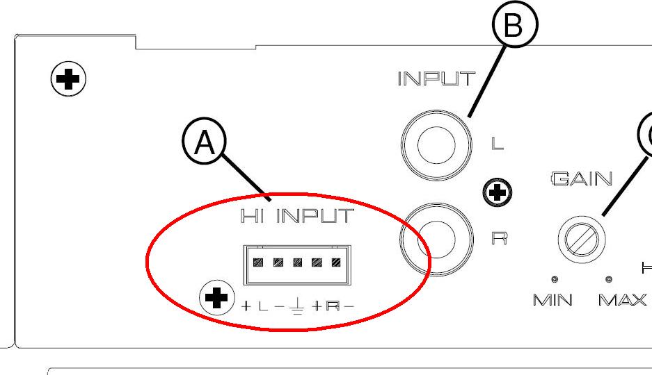

חדש בפורום (1/14)
2
מוניטין
  1. לגבי איפה להשיג בארץ אין לי מושג. בטוח אפשרי באמזון. הסבר יותר מפורט:
  2. זה מה שאתה צריך לדעתי https://youtu.be/NS1o83RrBWI
  3. אוקיי, אז הצלחתי להשיג משאבה חדשה חליפית, אצל אבי חלקי חילוף ברחוב המפוח 8 ברחובות (08-9366903). את המחיר אני לא אומר מפני שחבר הפנה אותי ועשו לי הנחה בזכותו, אבל אני יכול לומר שזה הרבה יותר זול מקרסו כמובן... מחר ירכיבו אותה במוסך. נקווה שהכל ילך טוב.
  4. המחיר בקרסו הוא בערך 2500 ש"ח. הרכב שלי עבר 115,000 ק"מ והבעיה במשאבה היא שהמעטפת פלסטיק החיצונית סדוקה ונוזלת. המשאבה עצמה עדיין מתפקדת.
  5. מצטרף לבקשה... גם לי הלכה משאבת דלק באלמרה פרפקט 2004 (1800 סמ"ק). היכן שלא חיפשתי פשוט אין להשיג! לא חדשה, לא חליפית, ולא מפירוק! בקרסו אומרים שהזמינו מחו"ל ואמור להגיע רק בסוף ינואר! מבקש את עזרתכם חברים. תודה מראש. שי.
  6. איציק, אם אני מבין אותך נכון אתה אומר שצריך לפצל את ערוץ ימין (מה RCA שמגיע מה HU) לשתי הכניסות של ערוצי ימין במגבר, ואת ערוץ שמאל לפצל לשתי הכניסות של ערוצי שמאל במגבר. זה חיבור נכון רק במידה שלא מגשרים. כאשר הקומפ מחובר בגישור, חיבור כזה ימנע מהקומפ לנגן בסטריאו (נבדק בפועל). תקן אותי אם אני טועה. עומר, מה שאתה טוען נשמע לי נכון בעיקר לאור העובדות בפועל. מה שאני לא מבין, זה למה המגבר (4 ערוצים) כזה "טיפש", אם הוא תוכנן לעבוד בגישור איך יכול להיות שכשהוא מחובר בגישור הוא נותן ביציאה למגבר נוסף רק ערוץ ימין או שמאל? זה ככה בכל המגברים שיש להם חיבורים כמו שלי? שי.

  10. High level input זו כניסה ישירה לחוטים של הרמקולים שמגיעים מה HU, וזה פתרון למי שאין יציאת RCA ב HU. זה כמו מנחת מובנה במגבר.
  11. אני מאוד מקווה שעומר צודק באבחנה שלו, ושאין לי תקלה באחד המגברים (אם זה RCA או מפצל אז לא נורא).
  12. לפצל את ה RCA מה HU זה רעיון, אבל האם זה עדיף (מבחינת איכות) על חיבור ל High Level של ה 2 ערוצים?
  13. מאוד ברור! עכשיו לאחר שהוקל לי שאין תקלה באחד הרכיבים, איך פותרים זאת? זה בכלל משנה? אולי עדיף לא לחבר את ה RCA מיציאת המגבר 4 ערוצים לכניסת המגבר 2 ערוצים, ובמקום למשוך חוטים מה HU לכניסת ה High level במגבר 2 הערוצים? זה ישפיע על האיכות? תודה.
