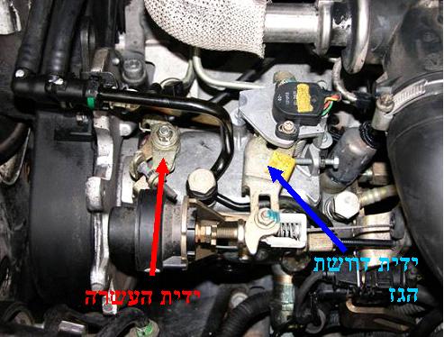

  6. שלום לכולם, 1. המצבר מראה 12.2 לפני התנעה ו 14.2 בטורים סרק (נראה לי שהטעינה תקינה, ויש לי סטרטר חזק) כשפעם גמרתי את המצבר מרוב נסיונות אז התחברתי עם כבלים ועדיין ההתנעה היתה קשה, כמו כן נסיתי להניעה בירידה וגם אז לא עזר (אני לא חושב שזו הבעיה) 2. המצתים נבדקו והם תקינים 3.כבר ציינתי שבדקתי אוויר בצנרת וכו' והיא תקינה (איך בודקים חסימות?, האם כדאי לדחוף תוספים לסולר (לניקוי)? אני לא אוהב את התוספים האלה נראה לי שהם אגרסיביים על חלקי הפלסטיק והגומיות) 4. המנוע לא עושה שום בעיות חוץ מההנעה, 170K לא אוכל שמן או מים 5.המשאבה עברה שיפוץ לפני שבועיים אני מצרץ תמונה של משאבת הסולר ניתן לראות את ידית הפעלת הגז (מחובר בכבל לדוושה) ומשמאל לה ידית נוספת שאין לי מושג למה היא מיועדת (כשהמנוע עובד ולוחתים עליה היא מעלה קצת את הטורים) היא מחוברת לכבל שנראה מופעל ע"י סלנואיד! לא ראיתי את הסלנואיד עובד לא בהתנעה ולא בסרק ולא כשנותנים גז. האם זה סוג של צ'וק ?
  7. היום בבקר בדקתי, אין אויר בצינורות השקופים וגם לא בועות מה שמחזיר אותי לשאלה האם יש סוג של משנק (צ'וק) בדיזל ? לידע כללי, מעל המזרקים שנכנס אליהם צינור לחץ מתכתי, יש צינוריות גומי המשורשרות לפילטר סול,ר האם תפקידם לנקז אויר?
