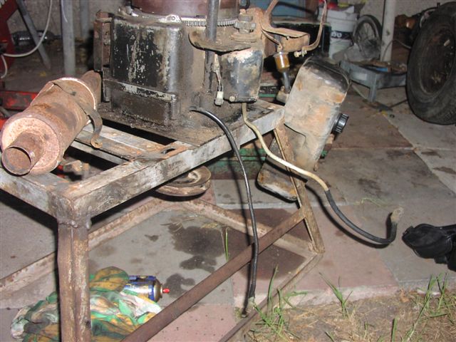

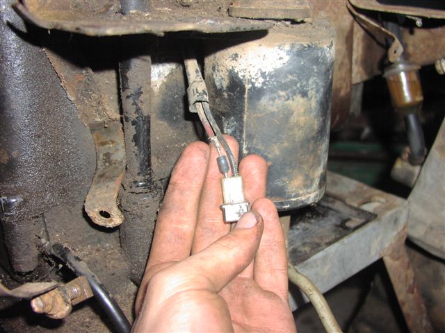

שלום , אני זקוק לעזרה מקצועית במנוע 11 כ"ס של בריג'ט & סרטשצ'ן עם התנעה חשמלית . הטרקטורון הנ"ל לא עבד תקופה של 7 - 8 שנים בערך . ניקיתי לו את הראש מנוע + שסטומים , החלפת אטמים + ברגים לא תקינים + ניקוי קרבורטור + אגזוז. החלפת שמנים וצינור דלק , פלאג. עכשיו הבעייה היא שקיבלתי את המנוע מערכת החשמל שלו הייתה מנותק לחלוטין (כפי שזה נראה ילד קטן היתעלל בו ..) השאלה שלי היא איך אני יכול להניע את מנוע ? לאיפה אני מחבר את ה + ואת - של הבטרייה ? יש שם 2 חוטים שמתחברים לשקע , ובצד אחר של המנוע החשמלי יש חיבור ששם אום עם חוט אמור להיתחבר .. עכשיו מה עושים ? לא היתעסקתי עם זה יותר מדיי מחשש להרוס את המנוע הקטן . תודה לעוזרים!
אוקיי פרה פרה... דבר ראשון צריך להחליף מחזיר שמן . לגביי הקרבורטור, במקרה המנוע שלך מעשן זוואה ? (הרבה הרבה עשן לבן ?) המקום היחידי שיכול להגיע אל הקרבורטור שמן הוא דרך השסטומים . צריך לפרק את הקרבורטור ואת ראש המנוע , להוציא את השסטומים לראות אם הם שלמים (בלי חריטות עליהם ) ולבדוק את החורים של השסטומים אל המנוע. המנוע מניע כמו שצריך ? לא עושה בעיות ?
בבקשה אין על מה ... תעזור לי להבין משהו , אתה אומר שהשמן יוצא דרך הקרבורטור?! כלומר פירקת את הפילטר אוויר וראית שיוצא שמן מתוך הקרבורטור עצמו ? שים דף ניר A4 רגיל של מדפסת לבן ליד ציר המנוע כשהוא עובד (לא מהצד שבו אתה מושך בחוט.)עכשיו תראה אם הדף מתמלא שמן . אם כן - חד וחלק ,זהו מחזיר השמן . מה שמאוד מאוד מוזר הוא שאמרת שבצלעות קירור למעלה יש הרבה שמן ... מה שאתה יכול לעשות הוא לנקות את השמן שהיצתבר ולראות מקרוב אם יש פגיעות מסוימות בצלעות קירור ..- למרות שלחלק הזה לא אמור כלל להגיע שמן. תגיד , יש מצב שזה בכלל בנזין למעלה על הצלעות קירור? כי המיקרה די מוזר .. אם אתה יכול להביא תמונות של המנוע הבעייתי זה יעזור מאוד ..
תסתכל על הפילטר אויר שלך ותראה אם מתחבר אליו חוץ מהחיבור שלו אל הקרבורטור עוד צינור שיוצא ממתחת לקרבורטור . זהוא הצינור נשם של השסטומים , פשוט להוציא אותו מהפילטר אוויר כלפי החוצה לבנתיים . המנוע עם יציאה בצד או למטה? לרוב הבעייה עם המנועים הללו והשמן זה פשוט המחיזר שמן ... שעולה גרושים . בחיפוש אחר המנוע שיש לך מצאתי משהוא מאוד נחמד שמישהו בנה ... http://jacqueslacasse.tripod.com/RonPhillips/RonPhillips.htm

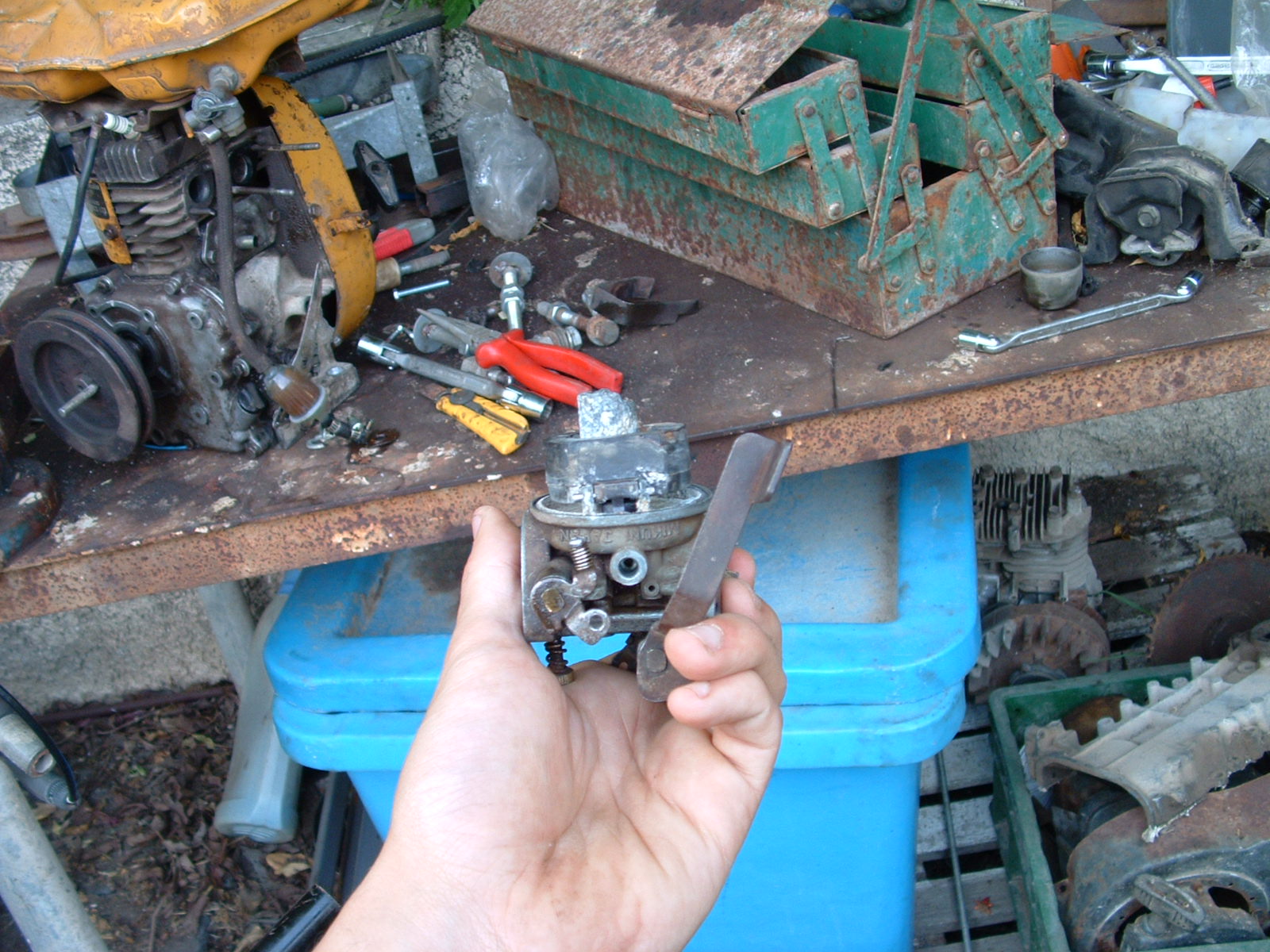

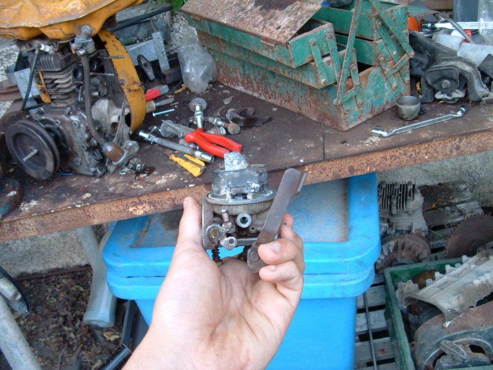

שלום לכם שוב פורום נכבד... אני זקוק לעזרתכם במציאת קרבורטור כמו שיש לי בתמונה .. הבעייה שלו היא שכבר כולו נירקב בערך מביפנים ... הבנזין שהיה בו המון המון שנים הפך למשהו לבן וקשה , שקשה מאוד להוריד אותו .. לא משנה עם מה (ספריי חלודה ,בנזין, נפט,לחץ אוויר גבוהה )וכלום לא עוזר .. עכשיו הוא התחיל להיתפורר ואני לא מצליח למצוע קרבורטור כזה כי הוא ישן מדיי ולא מייצרים קרבורטורים כאלה שקדחים שלהם נמצאים בהצלבה(אלכסון אחד לשני).גם כל המוסכים הנימצאים באיזורי (נהריה) לא ראו כזה דבר הרבה מאוד זמן .. תודה למי שיוכל לעזור ..
בספרי קרבורטור הכוונה הייתה לספרי אתר , סליחה . בעקרון איתו אני גם מניע לפעמים את המשורים המכאנים אחרי הרבה זמן שאני לא עובד איתם . לגבי הפלאטינות עד כמה שהבנתי כבר לא מיצרים חלקים כאלו .. (מנוע בן בערך 15 שנה ) לגביי מרווח הפלטינות שהיצרן הצהיר לצערי אין לי או למישהו שאני מכיר את החוברות מלפני 15 שנה ... אז אני די משחק פה על עיוור .. ולגביי להביא את זה למישהו שיתקן לי את המנוע ... אז זה כבר לא יהיה מעניין .. כל האתגר הוא לעשות את זה לבד עם קצת כיוון ... שאלה שקשורה לנושא: למה כשאני מחבר את הפלאג לכבל ומוציא אותו החוצה ונותן נגיע עם ההוורגה על חתיכת ברזל של הגוף מנוע אין ניצוץ וכאשר הוא סגור על המנוע בתוך ההוורגה שלו יש לו ניצוץ ?
