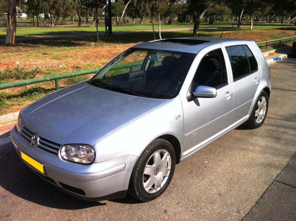

  1. הי עוזבים את הארץ לכמה שנים אז חייב למכור את המפלצת הזו גנרשיין שנת 2002, כסף מטאלי, גלגלי מגנזיום, מטופלת אצל מוסך רון כבר כמה שנים. ללא תאונות, סן רוף, כסאות ספורט, טסט לשנה, מערכת פיינור 8 רמקולים, הכל עובד ברכב, נוסע כמו חיה. נמצא בתל אביב מתן 054-2479729
