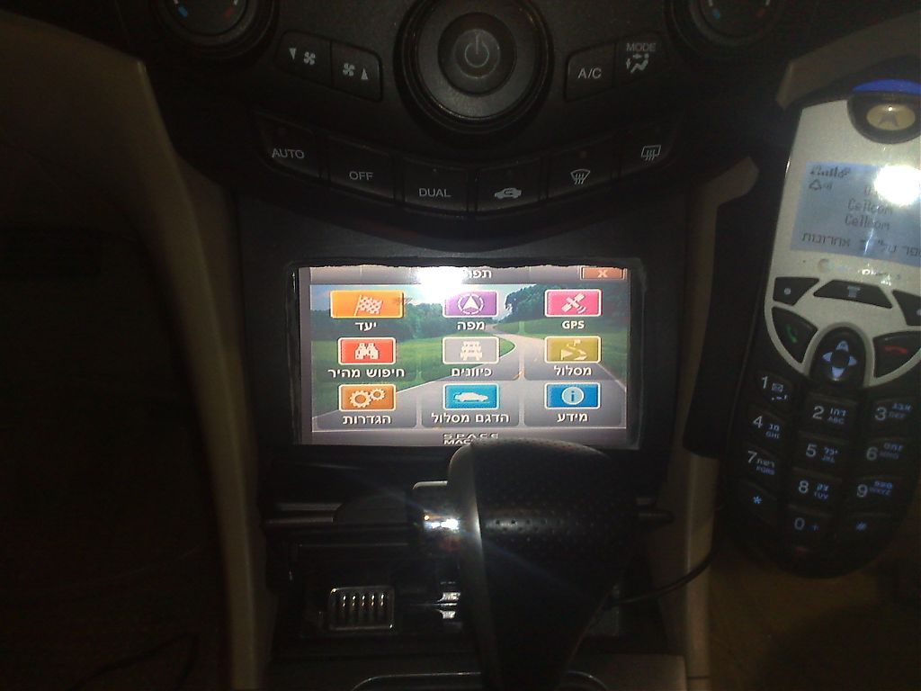

  1. ל-sharonan החלק האחורי של המסך לא חשוף הוא מוגן בעזרת החתיכת פלסטיק שהורדתי מהחלק המקורי התמונות מראות את תהליך הבנייה את הניילון שמתי רק לחלק שהצמדתי לגב התא בלבד
  2. שוב שלום לכולם, תודה על התגובות החיוביות אני שמח שאהבתם את הרעיון, בעיקרון אני לא עושה הסבות לרכבים הרכב הזה הוא פשוט שלי אז היה לי נחמד לשדרג אותו קצת בכל מקרה אשמח לעזור למי שמעוניין לגבי הליטושים של הפלסטיקה אני יודע שיש עדיין קצת פינישים פשוט החומר ששמתי בין המסך לפלסטיק הוא פלסטלינה של רדיאטורים בצבע אפור וההקשחה של החומר לוקחת קצת זמן וללטש את החומר יותר קל שהוא ממש קשיח. המסך מחובר לgps best way שמתאים לכל מסך קיים והשליטה נעשית ע"י שלט כרגע יש לי תכנון שהוא קצת עתידי ודורש המון זמן פנוי והוא לפרק דבל דין מסך מגע ו"להשתיל" את המנגנון ברדיו המקורי של האוטו כך שיהיה גם dvd גם טלויזיה ,חייגן מהמסך,gps או בקיצור כל המטעמים האמת שעדיין לא יצא לי לתכנן את זה והרעיון עדיין בגדר רעיון ולא מעבר אולי בקרוב אני יפתיע
  3. שלום לכולם שמי משה, אני רוצה לשתף אתכם בפרוייקט שבניתי היום בהונדה אקורד שלי, מה שעשיתי בשונה לכל הקיטים הקיימים הוא לבנות את המסך על הדלתית של תא החפצים שקיים מתחת לרדיו המקורי של הרכב כך שניתן יהיה לצפות במסך ובנוסף לא לוותר על תא החפצים תהליך הבניה לקח לי כ-שש שעות והוא כולל פירוק של תא החפצים קידוחי התאמה חיתוך הפנל למידות המסך וליטוש הפאזות. המסך בצורתו המקורית היה indash נשלף דיי פשוט ולא חשמלי פירקתי את המסך מהמבנה המקורי כולל הרכיבים האלקטרונים (עוביו כ-6 ממ בלבד,ופשוט התאמתי אותו לדלתית של תא החפצים את הרכיבים האלקטרונים עטפתי בניילון למניעת קצרים והצמדתי אותם לגב התא מצורפות תמונות אשמח לתגובות גם חיוביות וגם ביקורתיות
