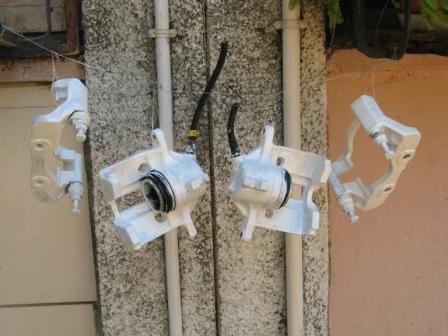

  3. מה מוגדר כחוסר מקצועיות? זה שאדון בני ראה תמונות עם צינורות פתוחים וגומיות לא מכוסות? תהליך הניקוי בוצע עם פקקים וכיוצא בזה. אגב,הקליפרים הורכבו עובדים כנדרש וגם עשיתי אותו פרוייקט ל4 אנשים,בתשלום ובאחריות.לילה טוב.גם להוא שם למעלה שזה עתה עלה על ההגה של אבא.

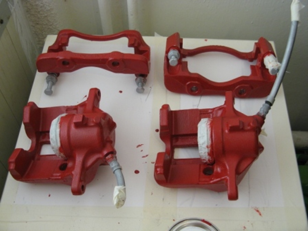

  5. תמונות סופיות לאחר צביעת שכבה שניה והחלפת גומיות יפורסמו בהמשך.

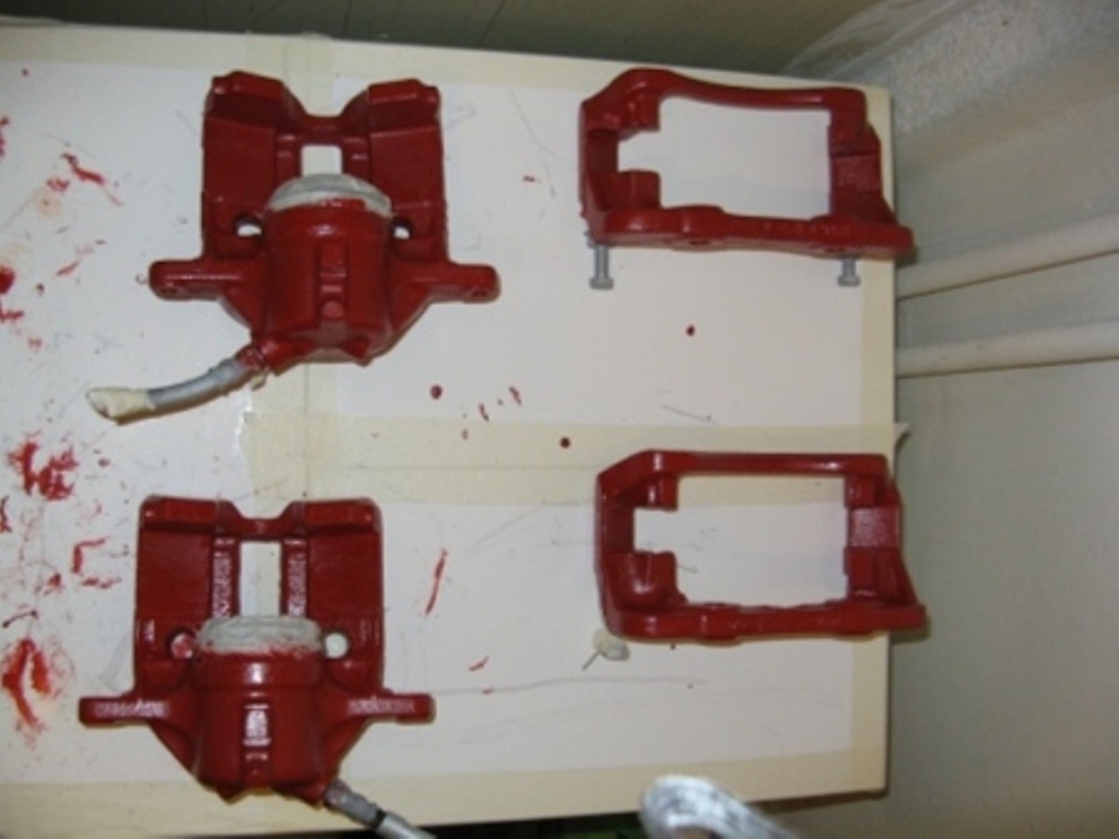

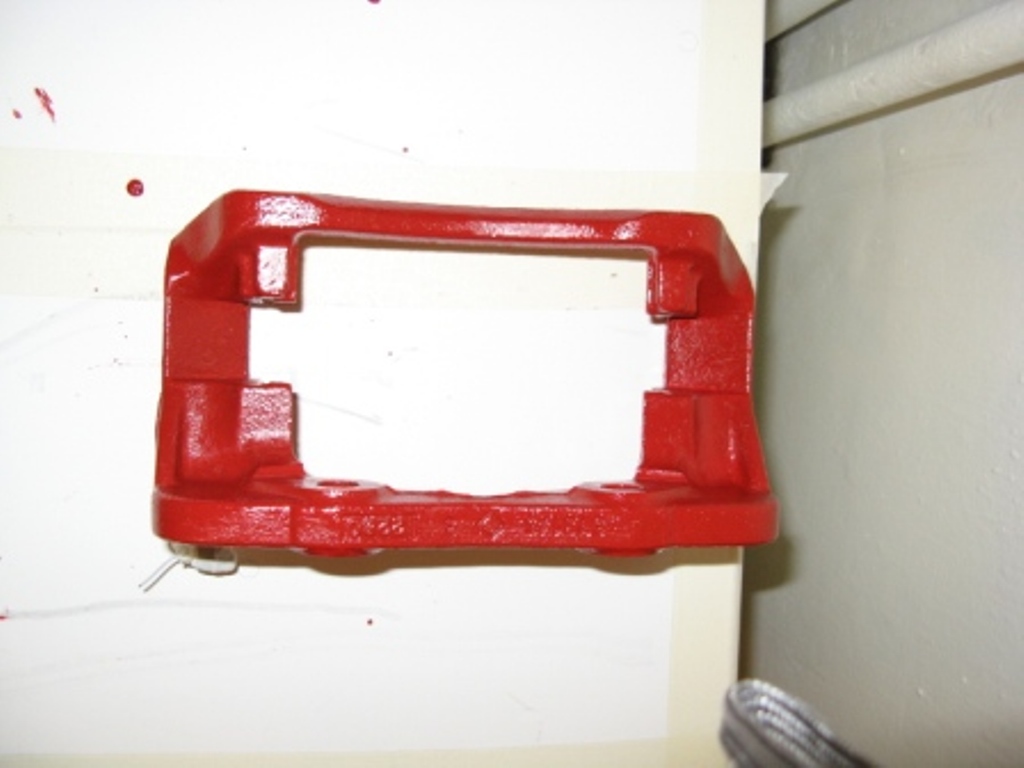

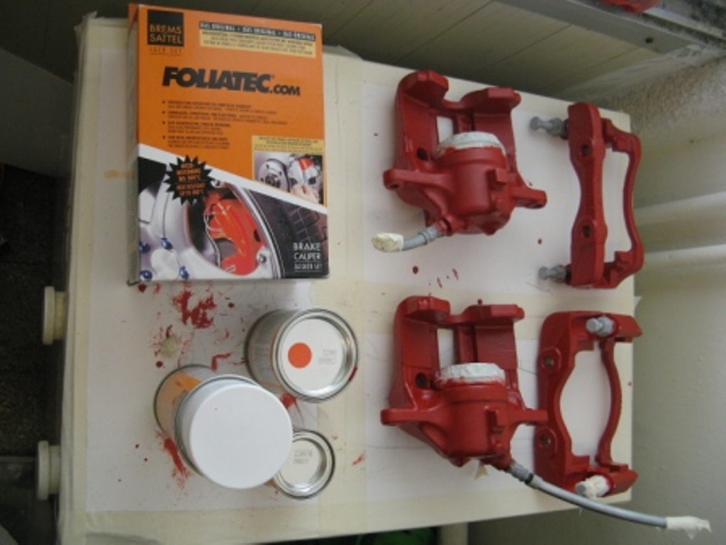

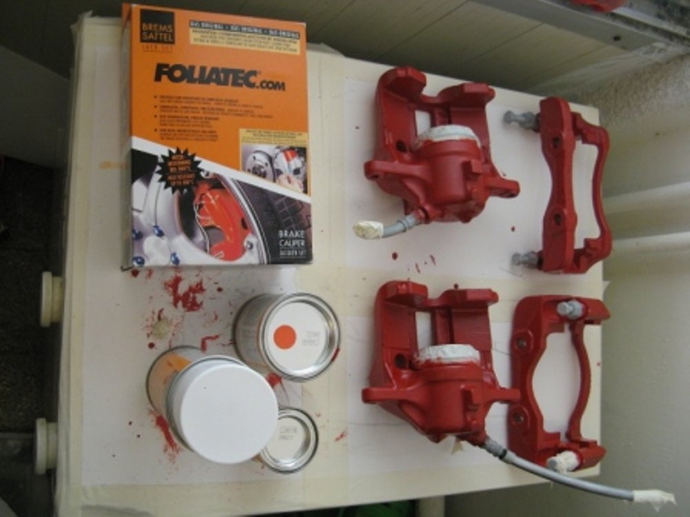

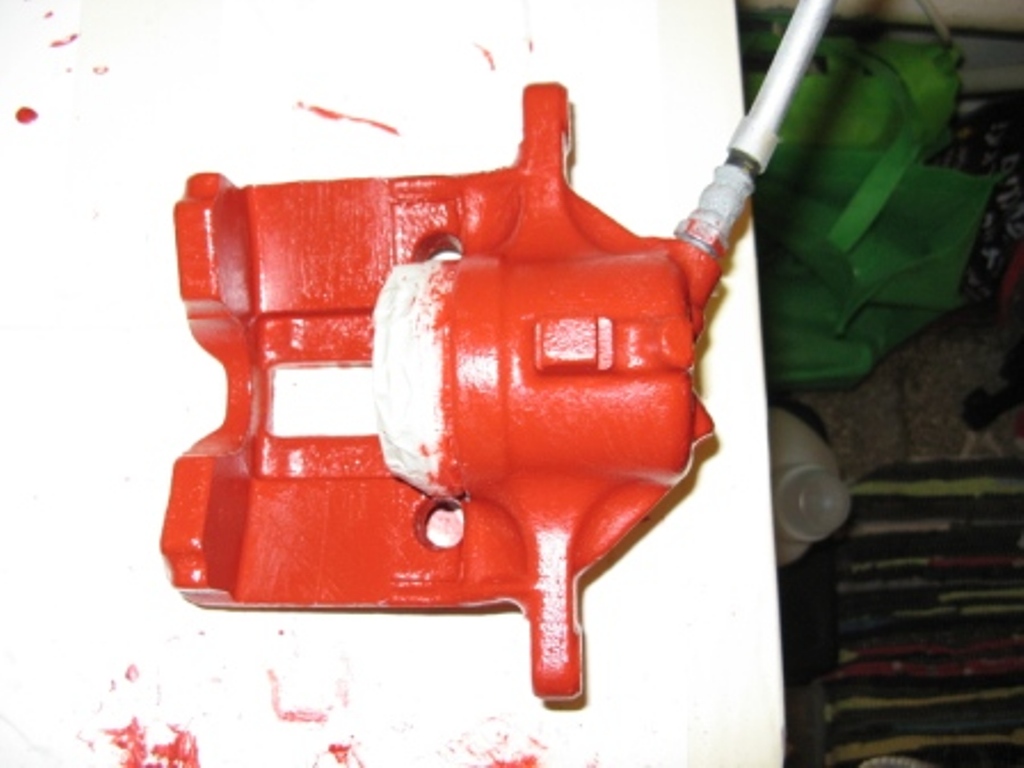

  6. בהמשך לפרוייקט הצביעה היסודי.התמונות של הצביעה באדום.ניתן לראות שהצבע נתפס בצורה מיטבית.במציאות זה עוד יותר טוב. יש לציין שזו שיכבת צבע ראשונה,לאחר צביעת השיכבה השניה הצבע יתפוס גוון הרבה יותר חזק.
  7. זה שיש שם צינור זה לא אומר שהוא היה שם במהלך ניקוי החול.

  9. עדיין לא צבעתי באדום,היום הגיע מחו"ל קיט הצביעה של FOLIA TEC,הצבעים שאתה רואה הם גילוון קר של MOTIP,וצבע יסוד.
  10. צבע אדום,של חברת FOLIA TEC.אני אישית הזמנתי מEBAY.

  12. אין צורך לפרק שום בוכנה,נאטמה לפני תהליך הניקוי.

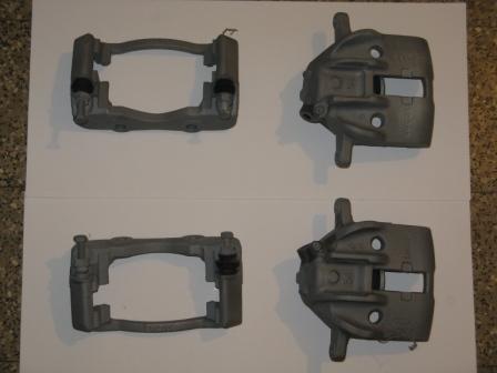

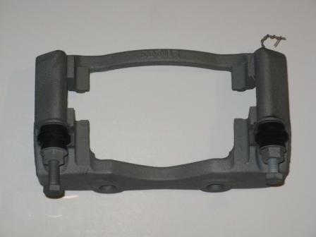

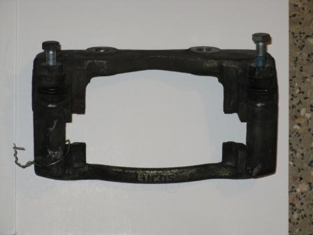

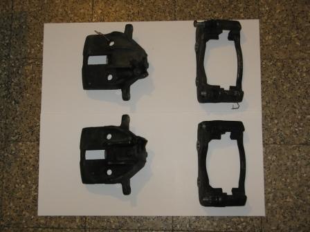

  14. תמונות מצורפות,שידרוג קליפרים פיז'ו 205 לקליפרים ברלינגו.הקליפרים של הברלינגו עברו הסרת צבע ע"י חול,ניקיון יסודי,החלפת גריז גרפית בצירים,שימון גומיות,ציפוי צבע יסוד גילוון קר,צבע נגד חלודה,צבע אדום עמיד בחום 1200 צלסיוס של חברת FOLIA TEC הצביעה באדום תפורסם בקרוב. יצא כמו חדש. אשמח לענות על שאלות.
