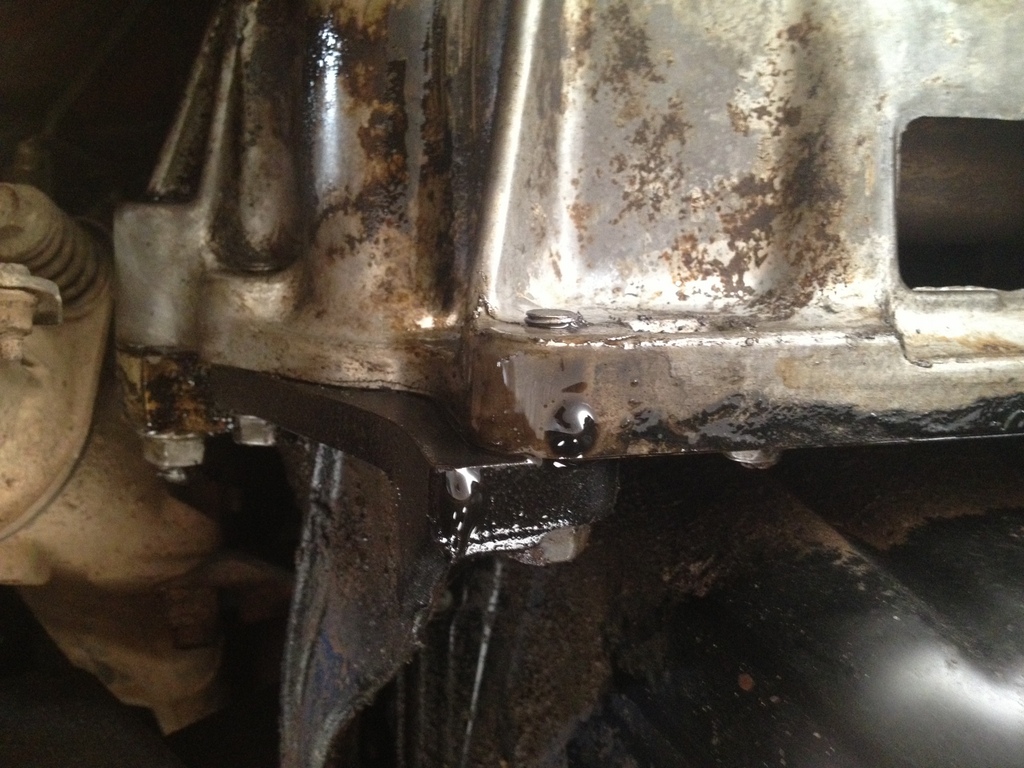

נזילה מוזרה - סוזוקי ויטרה 1997 16V
tomtomair פרסם הודעה בנושא של tomtomair בתוך טכני, אחזקה וטיפולים
אתה מדבר על האו רינגים ? או שמדובר באטם שנמצא בין הבסיס שיושב עליו הדיסטרוביטר לבין החלק האחורי של המנוע ... -
על 1000 קילומטר בערך 300 CC אולי קצת יותר. טוב , אני יתחיל עם הדברים הזולים שניתן לתקן בבייתץ 1 - אטם מכסה בית שסתומים. 2-O רינגים של הדיסטרוביוטר (הבעייה שאינני יודע אם לפרק אותו מהבסיס או מהבורג שממנו ניתן לכוון אותו, למרות שאעשה סימונים לפני הפירוק - האם הרכב יאבד את כיוון ההצתה?) - והאם ניתן פשוט לבקש מכל חנות לחלפים 0 רינגים לדיסטרביוטר מהדגם הזה או שזה מסע בדרך אל הלא נודע? במידה וימשיך אני יעביר את המשימה למוסכי חוץ (לפירוק הגיר). תודה -
אהלן, לא מצליח לאתר את הנזילה (מצורפת תמונה) מכמה סיבות חשודים עיקריים : 1. מכסה שסתומים. 2.דיסטרוביוטר. 3.מחזיר שמן אחורי. 1 ו-2 החשדות קלות שכן לא רואים נתיב ברור של נזילת שמן מהחלק העליון של המנוע לחלק התחתון. 3-חשדות כבדים אבל מוזרים מאוד שכן הנזילה היא מנקודה אחת ולא בכל אזור החיבור של המנוע לגיר. אשמח לכיוון במציאת החשוד העיקרי. רכשתי כבר מחזיר שמן אחורי (פלפרו). השאלה אם זה משם. תודה
