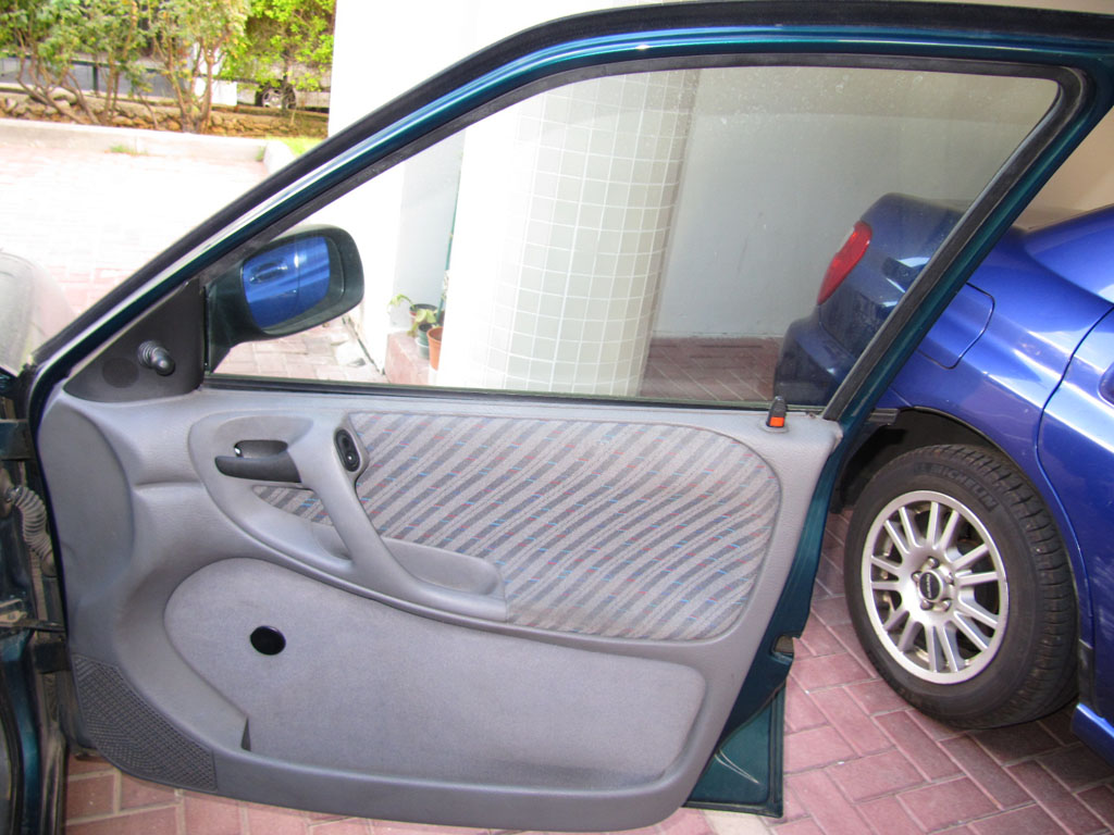

מצטער שאני מקפיץ אבל זה חשוב לי ודחוף לי. הוספתי 3 תמונות של הדלת הקדמית (הנוסע) שלי באוטו.. אני מניח שאי אפשר לקבע עפ"י התמונת את גודל הרמקולים.. אבל, אם כן, הרי התמונות. תודה מראש. אני כבר מת להזמין את המערכת.
