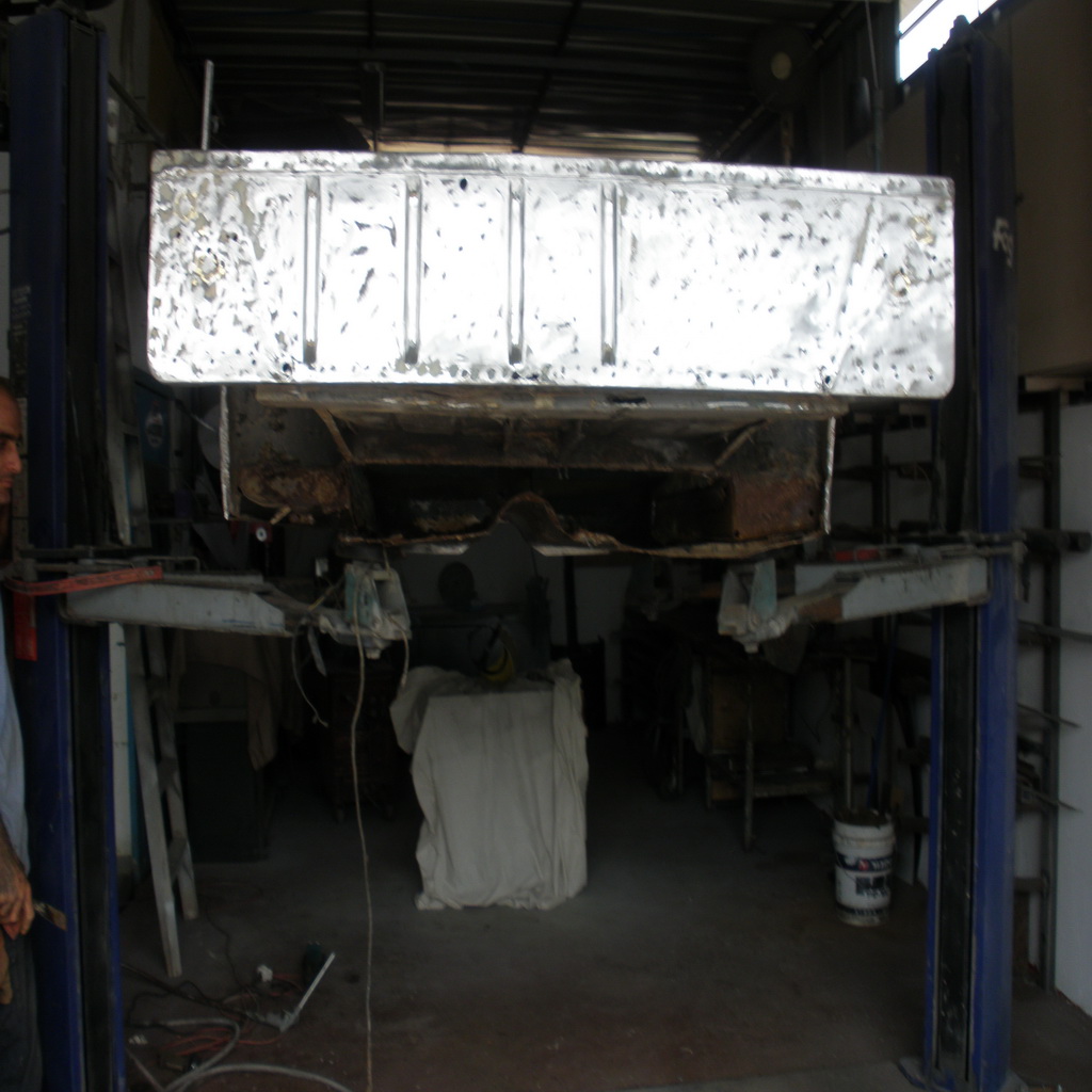

בהמשך לשיפוץ הבודי עבר נקיון יסודי הוסרו כל חלקי הפח הישנים והחלודים .רותכו חדשים.והבודי נמרח באפוקסי כחול מזויע. כמו כן נעשת מריחת פיברגלאס על הריצפה כדי למנוע רקבונות בעתיד וליצור שכבת בידוד.

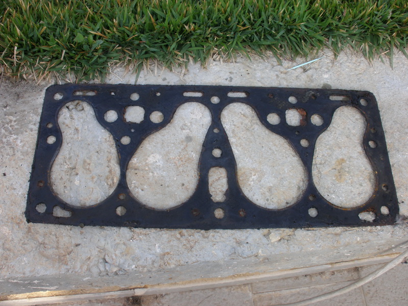

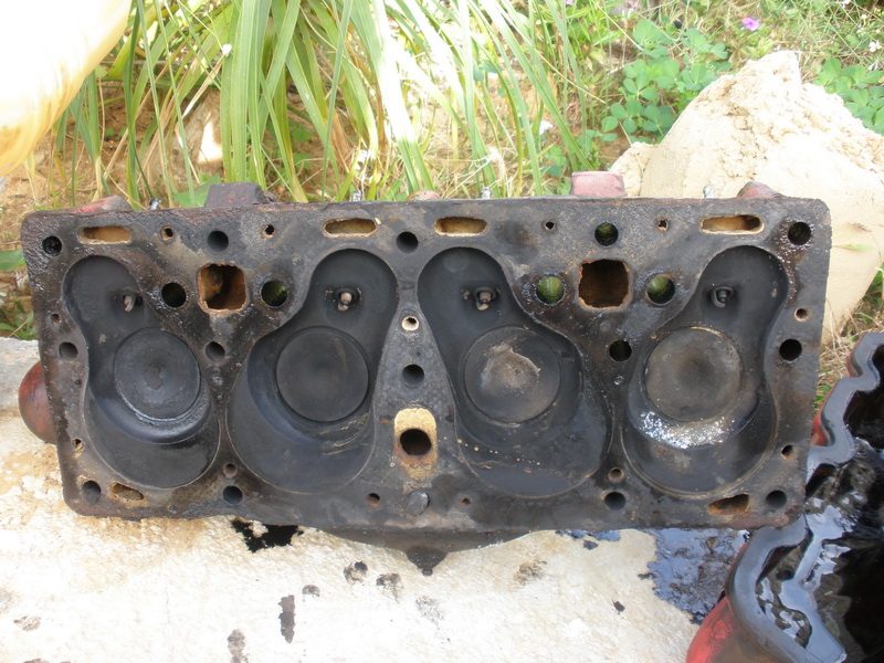

המנוע עבד יפה עגול. עישן מעט בהנעה בעיקר .ולאחר מכן כמעט ולא אכל קצת שמן בשבת האחרונה במהלך טיול שטח המנוע נחל לזרוק שמן דרך הנשם שנמצא על מכסה השסתומים הצידי בבלוק המנוע כמו כן יצא עשן לבן ממש כמו מיסוך מהאגזוז נראו סימני מים בשמן קצף לבן והמנוע התחמם פירקתי את הראש מנוע . לדעתי האטם ראש נראה שעשה את שלו. שפכתי נפט לתוך הצילינדרים לראות אם מחלחל. לאחר כ3 שעות הכל נעלם מה אתם אומרים ? רינגים ? אוברול? מישהו עזרה דחופה מישהו עם נסיון
