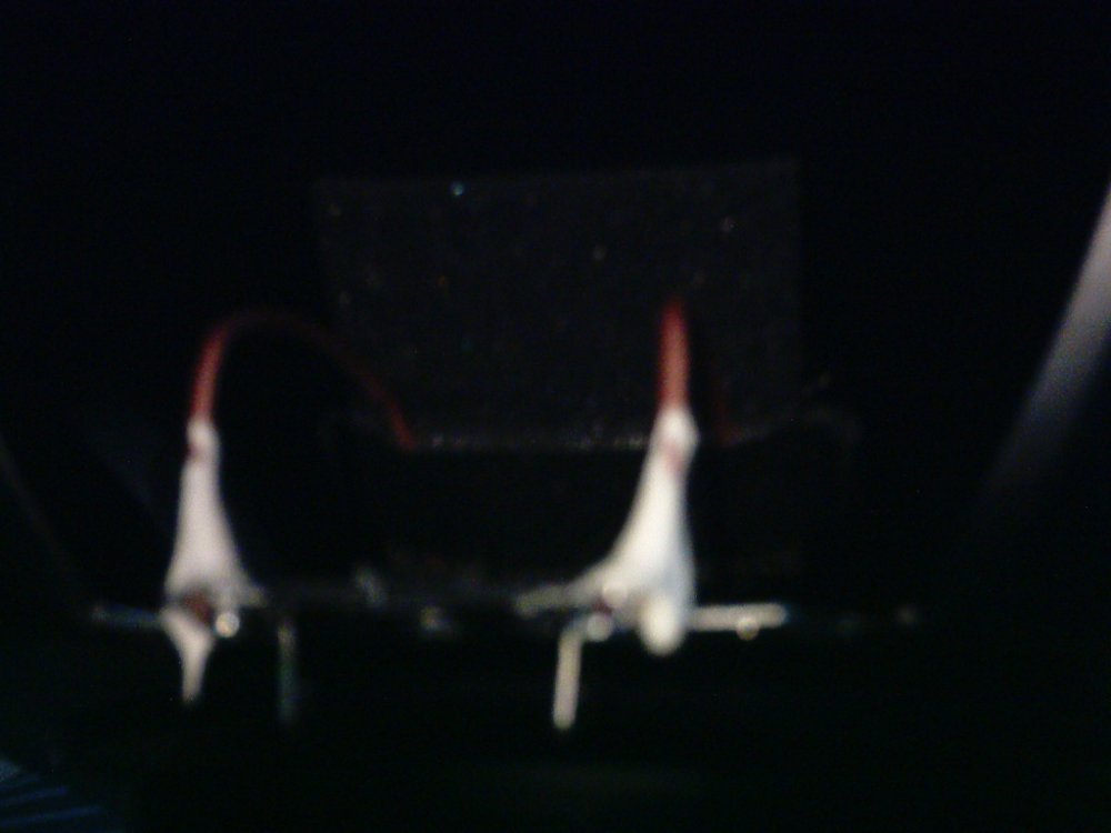

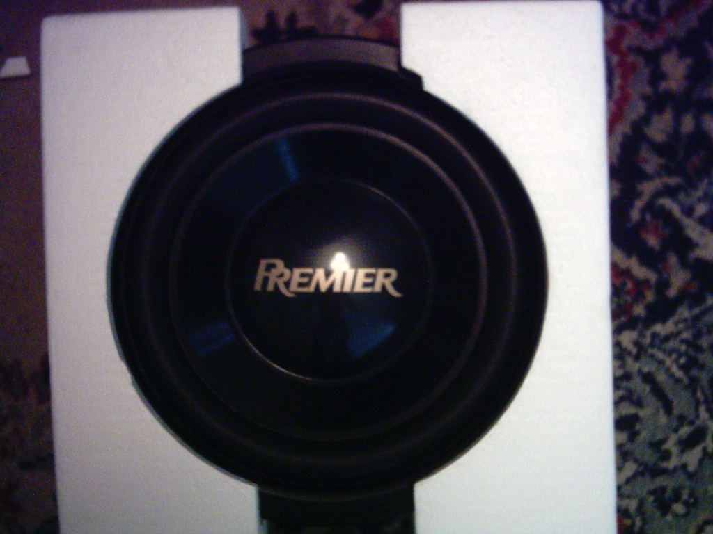

  13. טוב אז את האמת לא ראיתי סאב פיונר 305 ככה ללא תיבה אז רציתי לדעת אם באמת אתם רואים פה משהו שונה בעקרון אני מבין שאין אותו להרבה אנשים בארץ אז אמרתי נעלה כמה תמונות ( עדיין לא בניתי לו תיבה אני מקווה שלא יהיה בעיות ועד סוף השבוע בכול יהיה מוכן קצת פרטים על הסאב http://www.pioneerelectronics.com/pna/product/detail/0,,2076_4061_35348_tab=B,00.html?compName=PNA_ProductDetailComponent ( יש עוד פרטים בתמונה לפני האחרונה )

  17. אה סורי שחכתי לרשום הראשון הוא שלי והנתונים זה מחוברת שקיבלתי עם הסאב סרקתי את זה
