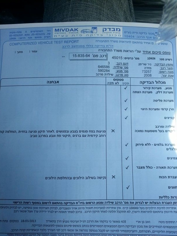

  1. avir306, כפיר26 תודה על התגובות כפיר26 - אכן אנסה להוריד עוד קצת את המחיר, אפילו שכבר כעת המחיר לא איזה מציאה אבל בהחלט סביר ומוסכם עליי. avir306 - אבדוק את השמן גיר מחר נראה אם באמת זה הסיפור, גם אני בונעלזה שאין להם מה ללכלך מוניטין בשביל כמה אלפי שקלים או אפילו עוד אוטו, מה גם שהם נותנים אחריות על הגיר ככה שזה אידיוטי למכור רכב בעל גיר גמור. מהנסיעה שעשיתי לא שמתי לב שהאוטו לא סוחב \ נותן מכה בהעברת הילוך אני בטוח שאם משהו כזה מורגש היה מתרחש הייתי שם לב.
  2. MiKa_P, מסכים למרי - גם לי הבדיקה נראית מאד נקיה, שישבתי אצל הבוחן והוא אמר על השלדה ואז על הגיר ושהו הייתי קצת מופתע כי זכרתי שמכרתי את האופל קורסה שלי גם הקונה עה בדיקה במבדק והם די שחטו אוטו ובטח שהיה להם יותר דברים להגיד ככה שציפיתי לשיחה ארוכה. אבל למרות זאת אין מה להשוות אופל קורסה 2000 שעשתה ראש מנוע למזדה 3 2008, יכול להיות שהבדיקה פשוט יצאה טובה כי האוטו באמת במצב טוב (מקווה), אם יהיה זמן מחר בהחלט אכניס את האוטו לפחח אבל בכל מקרה אני לא בונה להחליף את האוטו עוד 3 שנים מבחינתי כל עוד הוא נוסע ואין בעיות חריגות בקלות אני יכול לסחוב איתו 6 7 שנים. אני בונה על זה שגם כלמוביל וגם מבדק לא מתעסקים בשטויות האלה בשביל למכור רכב - לשניהם אמור להיות מוניטין שלא שווה לכלכך בקומבינות כאלה (שוב אני מקווה) לפחות לכלמוביל. מה גם שזה רכב טרייד אין כלומר הם עשו את הבדיקות שלהם לפני שהם הסכימו לקבל אותו ככה שאני מקווה שאם הוא היה גמור הם פשוט לא היו מוכנים לקחת את האוטו. אבל שוב, אף פעם אי אפשר לדעת ב100% וזה למה אני שונא להתעסק בכל מה שקשור לרכב אתה תמיד מרגיש שמישהו משקר אותך. *האמת שגם הסוכן רכב בכלמוביל אמר לי שהוא שהוא קצת מופתע כי בדרך כלל במנוע רושמים גם רעש.
  3. תודה avir306, כפיר על התגובות: avir306 האמת שבנסיעת מבחן לא הרגשתי כלום, אני משאר ההכוונה בהחלפת הילוכים היא שהאוטומט מחליף במצב D בין ההילוכים ולא בין ההילוכים עצמם (R ל D M וכו), כמו כן איך בודקים שמן גיר סליחה על הבורות רק במוסך? כפיר, אנסה אמת להוריד על זה וגם על התאונה במחיר אבל אני משאר שלא אשיג פה הנחה משמעותית - בכל אופן אחכה וארה את הטופס בדיקהמהמוסך מזדה של הגיר שהם אמורים לעשות היום,מחר
  4. יוגב תודה על התגבה המהירה. בקשר לגיר - גם לי יש תחושה שזה החמרה של המכון מקווה כך לפחות בכל מקרה הם שלחו את האוטו למוסך מזדה שיבדוק את זה מכיוון שהם נותנים אחריות על גיר לחצי שנה ככה שאבקש לראות את הדף בדיקה. בקשר לקורה - בהחלט מסכים - לקחת לפחח זאת עצה טובה אחפש אחד קרוב למגרש בפתח תקוה - אם היתה פגיעת שלדה ולא רק החלפת קורה זה לא משהו שבבדיקה היו חייבים לציין כי אז זה היה עולה למשמעות גבוהה?
  5. שלום לכולם. בדיוק מכרתי את האופל קורסה שלי מודל 2000 ואני לפני קניית אוטו חדש וצריך את עצתכם: לקחתי לבדיקה (מכון מבדק) מזדה 3 קומפורט\ספורט מודל 2008 - 73K קילומטר - האוטו ממגרש trade in של כלמוביל האוטו נראה בסדר גמור מבחוץ ומבתוכו תוצאות הבדיקה (מצורפות) בגשר לפגיעות בפח ובקורת רוחב - הייתי מודע לזה, כל עוד זה בעל משמעות נמוכה ובלי השפעה על הבטחון של האוטו זה נסבל מבחינתי (אני יודע שזה מביא להורדת ערך רכב וכן יפגע בסחירות עתידית) - תקנו אותי אם אני טועה. השאלה שלי היא בעיקר להערה על הגיר - האם זה נוסח כסת"ח של מכונים משהו שהם מוצאים בכל בדיקה (לפי הבודק הוא לא מצא שם משהו חריג). האם זה באמת יכול להיות סמן של בעיה רצינית בגיר? בעצם השאלה היא האם לזנוח את האוטו בגלל הסעיף הזה או לא? מקווה שנתתי את כל המידע שצריך תודה רבה מראש לכל המגיבים.
