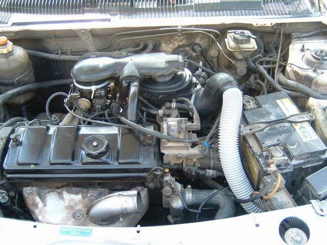

סבבה עכשיו השאלה הנישאלת היא? צריך לכוון מחדש את הקרברטור? מה לגבי תצרוכת הדקל תעלה או תירד? *ציינתי שאני לא בונה רכב מרוצים זה רק לעזרת המנוע... -

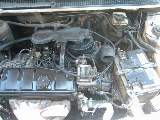

שלום לכולם!! לאחר טיפול 10,000 הורדתי את מערכת קיץ חורף שהייתה מחוברת לפילטר של הקרברטור, ובמקומו חיברתי צינור אלסטי לכיון הפרונט של הרכב(במקרה הזה איזור הפנס) וכך ניכנס אויר קר לקרברטור, השאלה הנישאלת היא: האם אני יכול לבנות משהו בסגנון הזה: כמובן שהאויר יעבור דרך פילטר אויר... ובקצרה:אויר קר יכנס מבחוץ דרך כונס לתוך צינור יעבור דרך הפילטר ויכנס לתוך הפילטר של הקרברטור לדעתי, עקב כך המנוע ינשום הרבה יותר טוב והתגובה תעלה...(כמובן שצריך לכוון מחדש את הקרברטור) ועוד משהו מה לגבי צריכת הדלק היא תעלה או תירד? אני לא מתכוון לעשות רכב לרייסים או לפוזה אלה משהו בשבילי ואולי בשביל המנוע... מה דעתכם?
