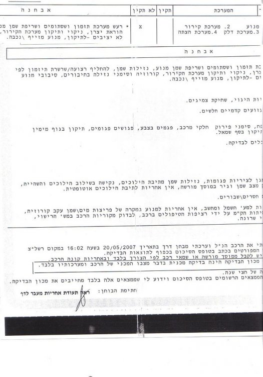

  10. טוב אז צרפתי את הבדיקה של קומפיוטסט, האם מה שהם אומרים בעצם זה שהמנוע גמור או שלא ניתן להבין זאת מתוצאות הבדיקה ? אני בכיוון של להוציא להם ולמוכר מכתב מערוך דין לביטול העסקה או נשיאת בתשלום התיקון, כי אין לי ספק שהמוכר ידע על המצב של המנוע (ולא ידע אותי). תודה
  11. אז ככה, כעת חזרתי ממוסך פליקס (לפני כשעתים). לטענתם - להחליף מנוע עלות 20,000 ש"ח כולל עבודה. צילינדר 4 6% 16.5 אמפ' (השאר באזור 22% ו 12אמפ. האם יש דרך להחליף מנוע בזול יותר

  13. אז ככה, ביום ג בשבוע שעבר רכשתי גולף שנת 99 נפח 1600 אוטומטי 95,000 ק"מ. בבדיקה בקומפיוטסט עלו על ספר בעיות כגון נזילות שמן, קורוזיה וכו', כפי שהבנתי ממצאים אשר רשומים בכל בדיקה. בבדיקת הקומפרסיה התוצאות היו 23,23,22,27. כמו כן האוטו נכבה בעצירה כשהמזגן דולק והבוחן ציין זאת ואמר לי כי לדעתו או טורים או חיישן. רכשתי את האוטו, הלכתי למוסך פליקס והרי התוצאות. לאחר בדיקה מסתבר שמבחינת קומפרסיה הפוכה רק צילינדר אחד עומד בטווח הנורמה (6) כל השאר מעל 20, נאמר לי כי יש להחליף מנוע !!!!! אגב בפתיחת המכסה של השמן על המנוע יוצא עשן רב. אז ככה השאלות שלי הן: 1. האם בבדיקת הקומפרסיה של קומפיוטסט לא היו אמורים לעלות על בעיית הקומפרסיה ההפוכה ? 2. האם יכול להיות שמדובר בבדיקה לא רצינית של פליקס ובעצם לא בטוח שיש להחליף מנוע ? האם הקומפיוטסט לא היו אמורים לפתוח א ת מכסה השמן ולגלות את העישון הרב ? 3. מה לעשות ?????? תודה על הסיוע
