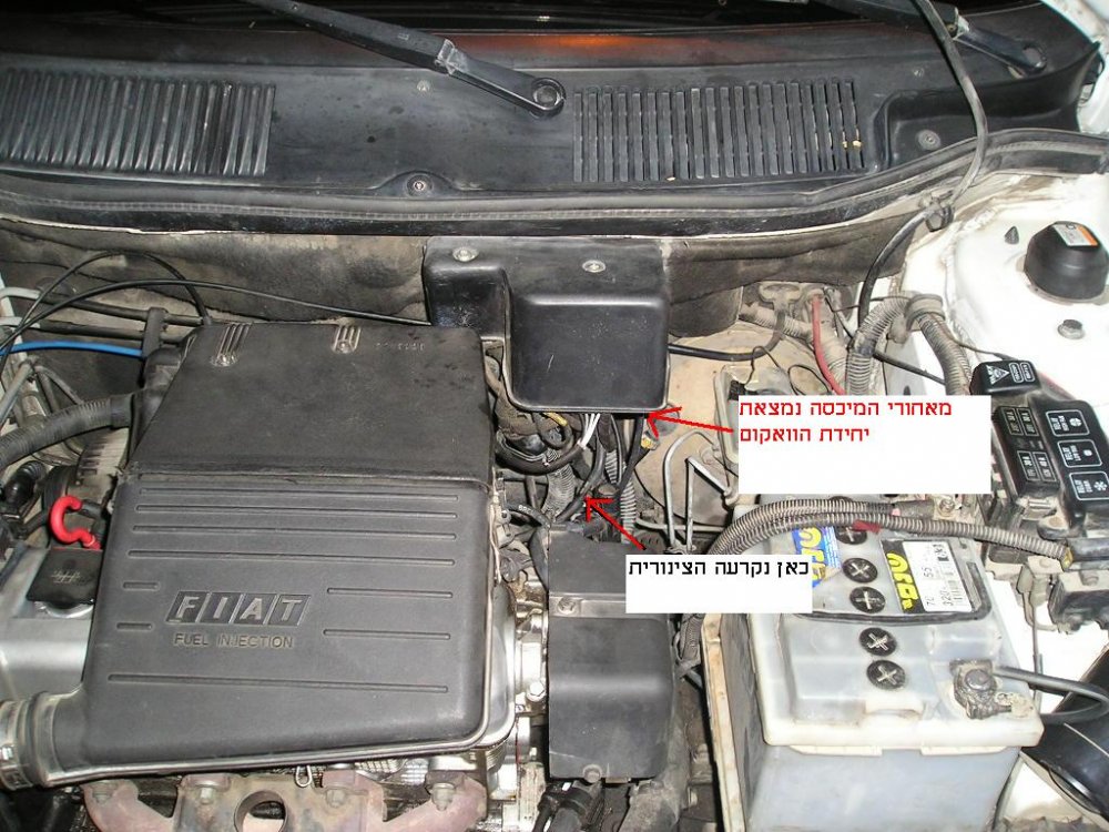

  3. הוספתי תמונה , לא נראה לי שיש בעייה עם הפלגים כי כאשר אני מנתק את הצינורית המנוע עובד טוב בסרק אבל נחנק קצת בנסיעה. תודה
  4. הצינורית שמגיעה ליחידת הוואקום נקרעה ונשמע ממנה רעש של יניקת אוויר , חתחתי את הצינורית וחיברתי וכתוצאה מכך החלו גימגומים בסיבובי סרק. ניסיתי להחליף את יחידת הוואקום אך זה לא עזר, האים משהו יודע מה יכולה הבעייה?? תודה.
