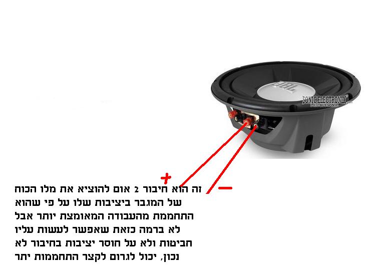

  18. אני יודע מה הבעיה שלך המגבר הזה יכולת העבודה הסופית שלו היא ב-2 אום הסאב שלך כנראה מחובר ל-1 אום כמו שרואים ברשימת הרכיבים שלך שיש לך את הסאב אם שני סלילים של 2 אום מה שאתה יכול לעשות זה לפתוח אותו מהתיבה לנתק את מה שמחובר לך שם ותחבר רק + - באחד הסלילים או אפשרות שניה לחבר אותו ל-4 אום לגשר לקחת חתיחת חוט לחבר למינוס בסליל אחד ובסליל השני פלוס. ולמגבר + ממה שנישאר ומינוס ממה שנישאר. ציירתי לך את זה בתמונות! ובחיבורים אללו תוכל לפתוח עוד את הגיין אם תרצה !
