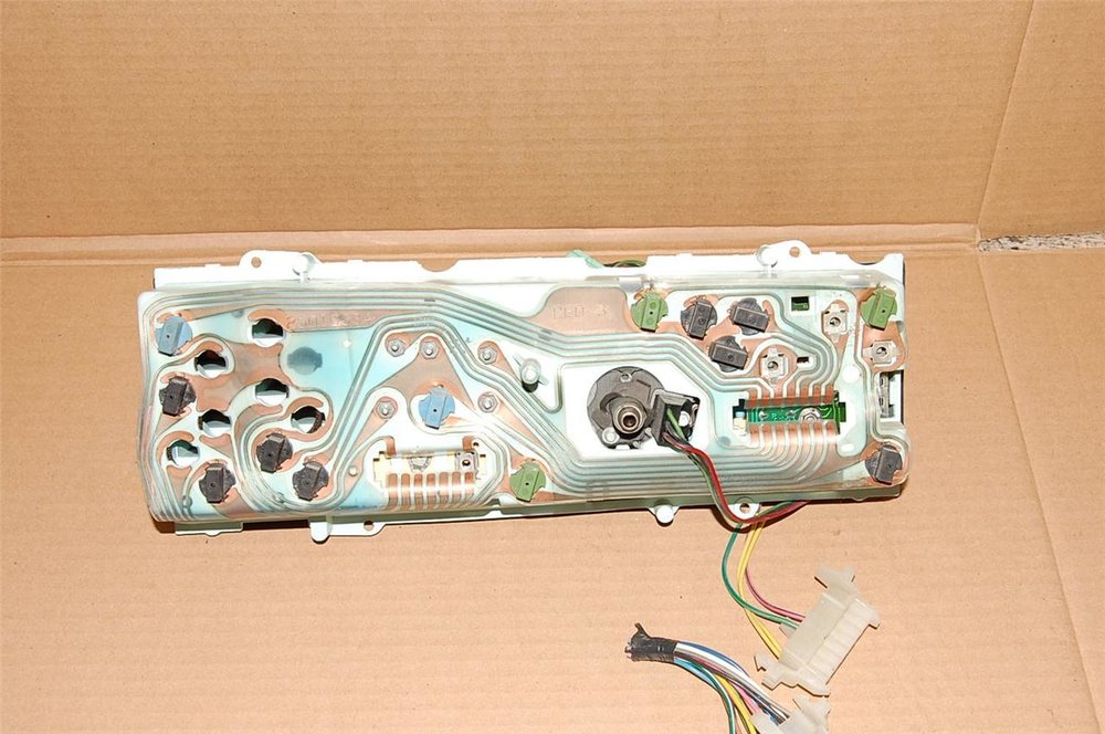

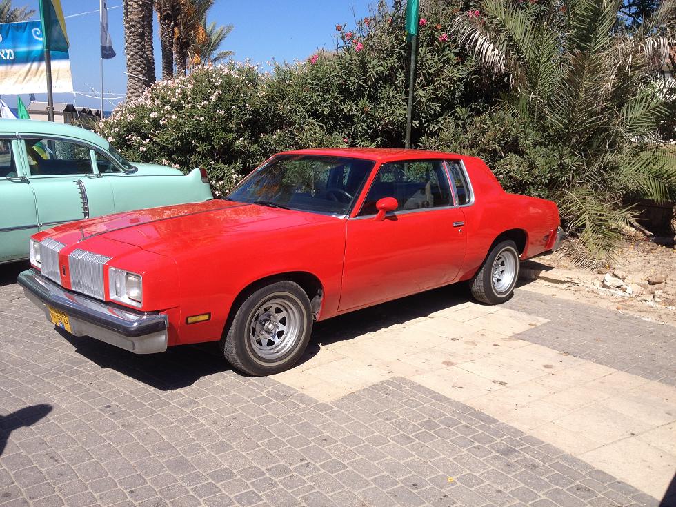

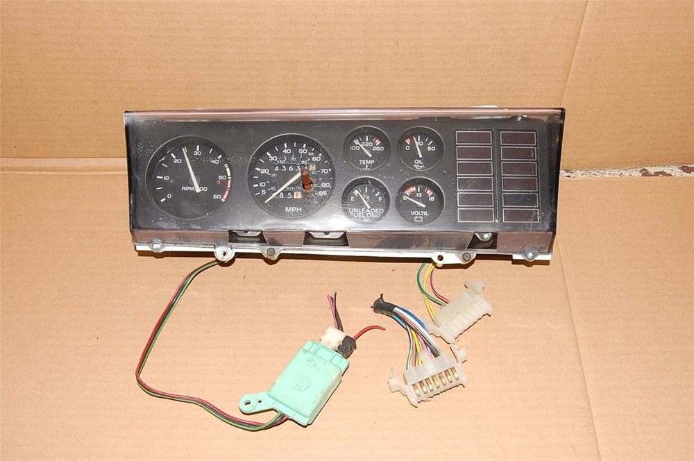

  19. מחפש לוח שעונים שלם עם מעגלים מודפסים תקינים לאולדסמוביל קטלס סופרים 78 מתאים גם משנתונים מתקדמים יותר מצ"ב תמונות . איתמר 0529464094

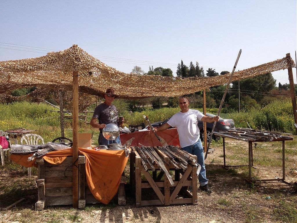

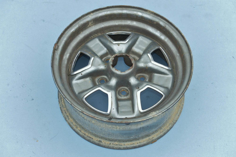

  21. שלום מחפש ארבעה ג'נטים מקוריים לאולדסמוביל קטלס סופרים (14 אינ'ץ) בדיוק כמו שרואים בתמונה , המצב פחות חשוב כל עוד הם לא עקומים . תודה איתמר 0529464094

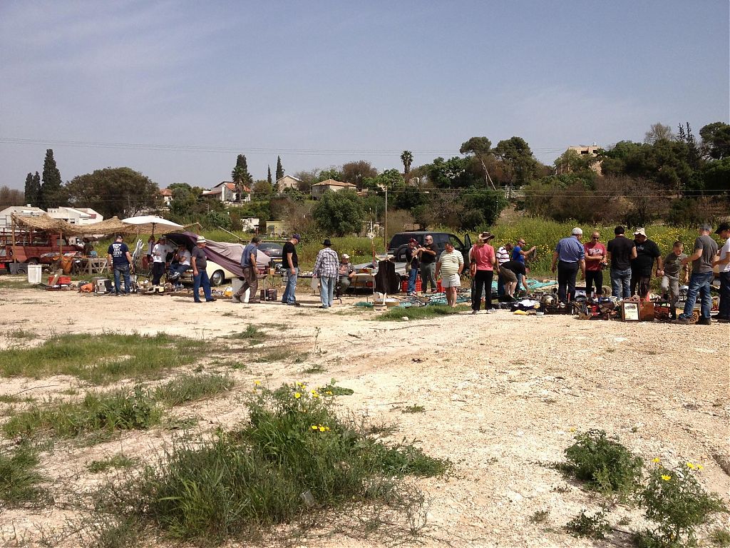

  24. תודה לגדי מיענקל'ס שטעטל שאירח אותנו וכל מי שהגיע למכור ,לקנות וסתם להנות "בשמש האביבית" .נשמח לארח את השוק העתיק של המועדון שוב וכמובן תודה למי שעזר בארגון והכוונה . איתמר
