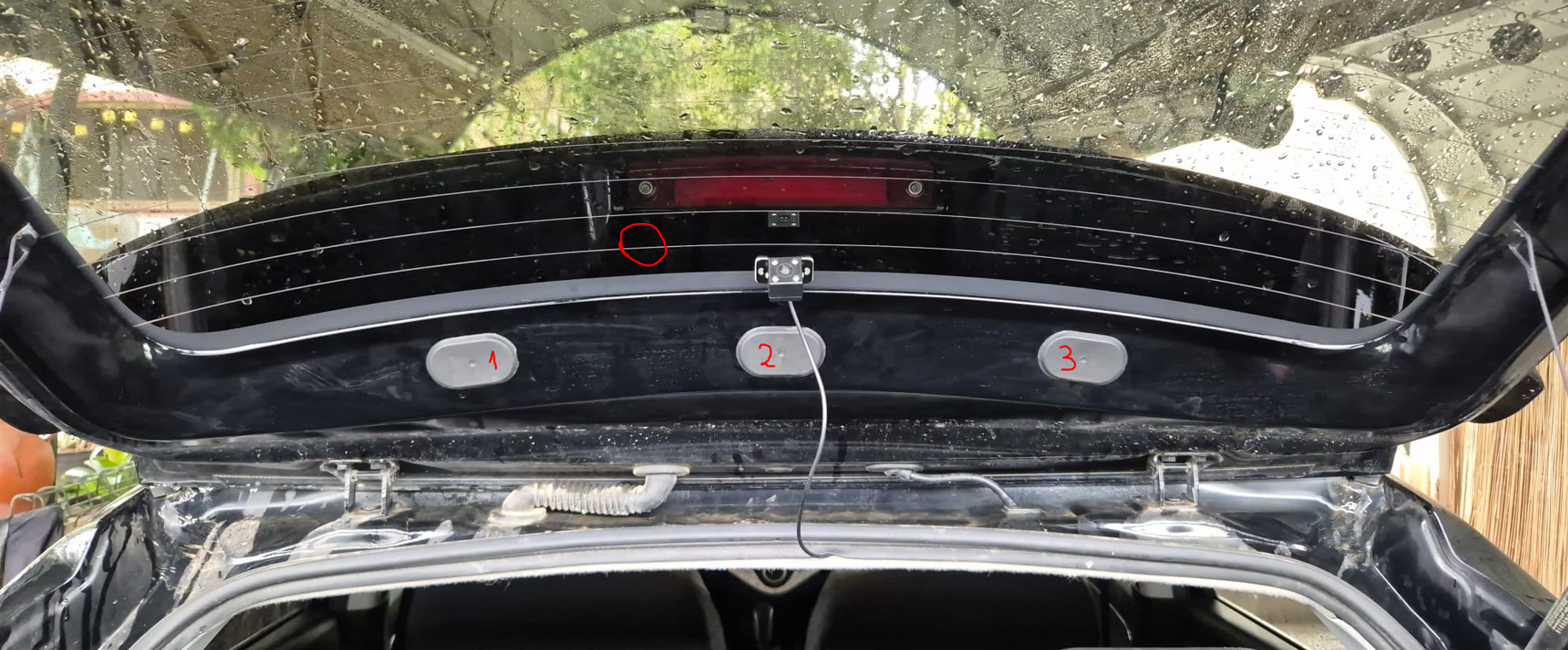

  1. קודם כל המון תודה! אין ברגים בפינות.. חיפשתי המון. הוא גם מרגיש פחות תפוס שם.. אם אני מושך מהפינות, הספוילר אשכרה זז ברמה שמרגיש שאם אפעיל כח, אני אשבור אותו
  2. השפריצר האחורי עושה בעיות כבר מלא זמן והחלטתי לטפל בזה.. המשאבה תקינה, הצינורות נבדקו מהמיכל ועד לחיבור לספוילר, תקין.. (+הפעלתי כשהחיבור האחרון מנותק, יש זרימה מהיציאה של הצינור האחרון..) בשביל להגיע לשפריצר עצמו, שכנראה סתום אבל לא הצלחתי לפתוח בכל דרך אפשרית במשך שבוע.. מרגיש לי שאני חייב לפרק את הספוילר השפריצר בעיגול האדום. 1,2,3 איפה שלדעתי יש ברגים אבל לא בא לי להרוס את הגומי האפור הזה, והוא לא יוצא בקלות
  3. אהלן, לא הצלחתי למצוא באינטרנט, מישהו יודע איך לפרק את הספוילר? אם אני פותח את הבגאז' נראה שיש 3 כיסויי גומי כאלה למשהו - אבל לא מצליח להוציא אותם בלי להרוס.. יש מצב שזה באמת משם?
