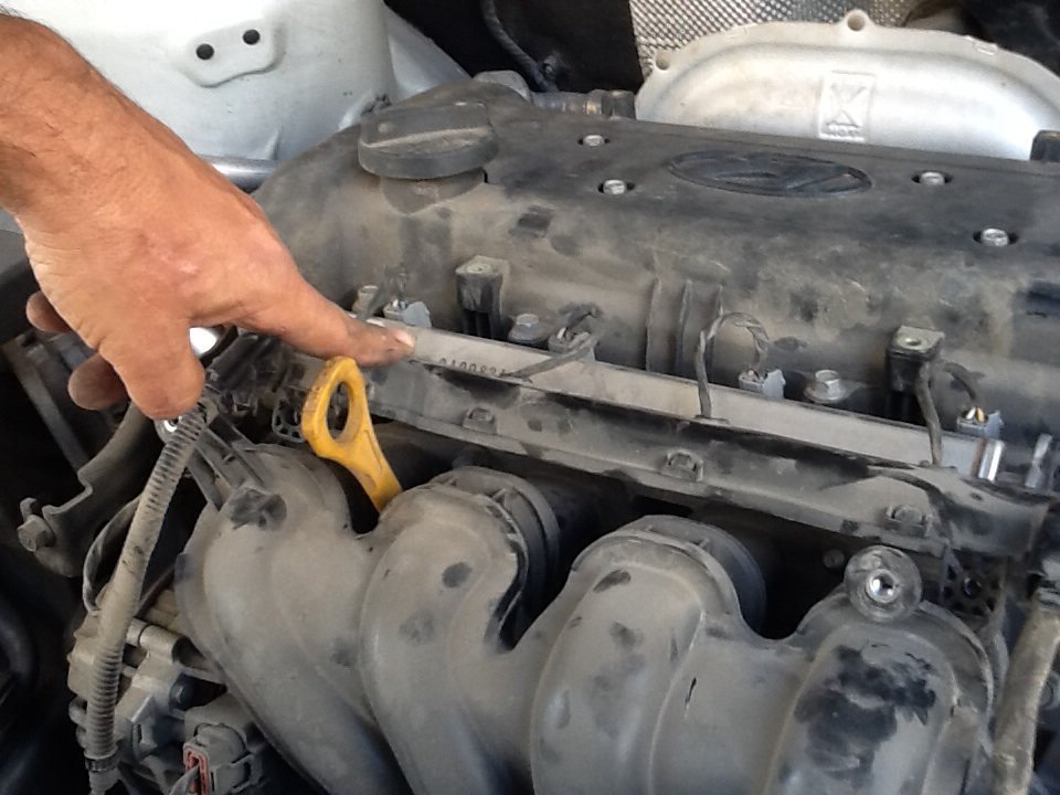

  1. תודה לכל אלו שניסו לעזור המצתים נמצאו מתחת ל4 הבגים
  2. אוקיי החזרתי אבל זה בדיוק מה ששאלתי מי יודע היכן נימצאים המצתים
  3. שלום בהמשך לנושא אני מעלה תמונות של פירוק סלילי ההצתה ולא מוצא את הפלגים רק אציין שסליליי ההצתה כל ה4 יוצאים ביחד עם קצת מאמץ
  4. כן פירקתי את המכסה העליון 2 ברגים לאחר מכן את סלילי ההצתה 4 במספר שלפתי אותם ולא ראיתי את המצתים כן עצרתי
  5. שלום קניתי לפני ימים מספר מצתים לרכב יונדאי i30 , היום רציתי להחליף את המצתים , פירקתי את המסילה של המזרקים ופשוט לא מוצא היכן המצתים נימצאים מבקש למי שיודע לפרט את השלבים בהחלפת מצתים ברכב הנ״ל תודה מראש
