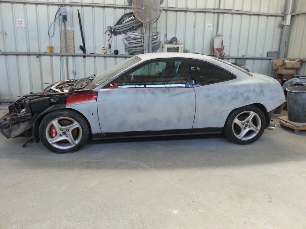

טוב אז עבר קצת פחות משבוע מאז העדכון האחרון, מאז כבר התפתתי והחלטתי לראות כהרגלי מה ההתקדמות. אז לאחר השכבה הראשונה שהסתיימה לה וכללה פחחות, קומפקט פילר (יסוד דו רכיבי) ושיוף עברה הקופה לשלב שני של הקומפקט פילר עם החלקה מלאה זאת לאחר שיוף - אפשר לומר שה-body הפך חלק כמו תחת של תינוק בנוסף, הפגושים (קידמי ואחורי) הוחלקו כאשר הפגוש הקידמי עבר התאמה לליפים הקידמיים לפני צביעה, ובמקביל מכסה טנק הדלק באדיבותו הרבה של ניר עובר הברקה וליטוש -

השמשות הצדדיות נשלפו, אך הקידמית והאחורית נשארו במקומן שכן לא ניתן להשיג גומיות להחלפה בארץ וסיבה נוספת ומדאיגה לא פחות היא שהיוועצתי עם חבר בעל קופה שעשה צבע כללי ובנס הצליח להחזיר את החלון הקידמי חזרה למקומו בגלל המורכבות והגומייה שבעלת מבנה מיוחד בקופה. זו הסיבה שויתרתי על הרעיון והסתפקתי בהרמת הגומיות, צביעת ה-body והורדת הגומיות לאחר שהצבע יתייבש ! -

טוב, ממשיכים לעדכן בתהליך וההתקדמות ... היום כהרגלי הייתי אצל הפחח והקופה כבר הספיקה לקבל את מלוא תשומת הלב לאחר שלב הפחחות שהסתיים לו עברנו לשלב הקומפקט פילר (יסוד דו רכיבי) ע"ב שכבה ראשונה כשכבה אחת מקדימה, לאחר מכן יתחילו בשיוף והחלקת ה-body. בנוסף, פורקו הפגושים (קידמי ואחורי), כך גם מחזירי האור, הסמלים המעוטרים של pininfarina - במקומם הוזמנו חדשים אחרים ומכסה טנק הדלק שיעבור הברקה וליטוש -
