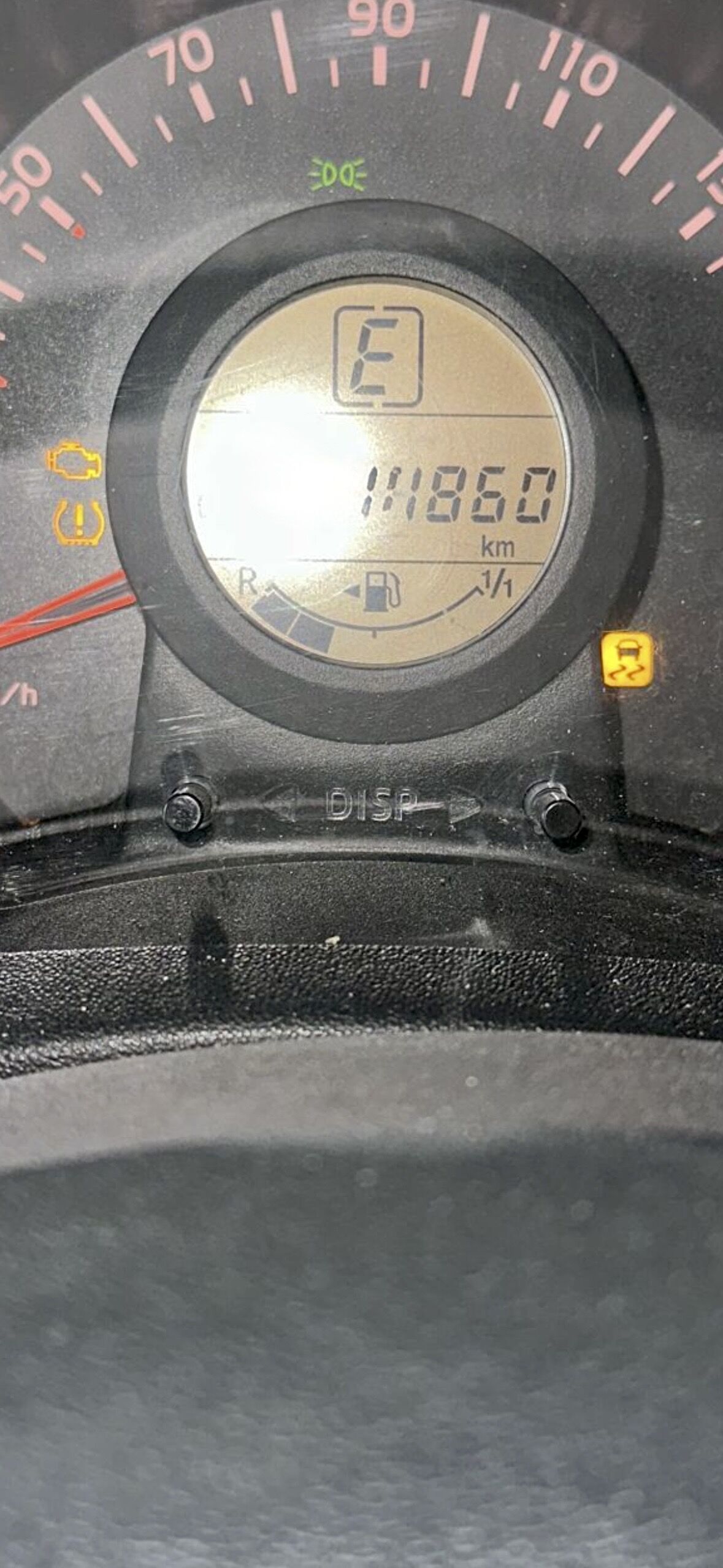

  1. תודה לכולם, בדקתי את המצבר המתח על 12.81v שזה מעולה. OBD הזמנתי, שיהיה בבית. אכן מדובר ב- ABS wheel speed sensor. הבעיה שיש למוסכניק רק מקורים (כ- 600 ש״ח רק החלק) ואני מחפש חלופי (עולה רבע). האם כדאי לנסות לנקות את החלק או שפשוט להחליף וזהו?
  2. בהינתן שזה קרה זמן קצר לאחר החלפת צלחות ורפידות, כן. סיכוי טוב שמדובר ב- Wheel Speed Sensor. אז מן הראוי לפחות לדעתי שיחבר סורק ויגיד לי זו באמת תקלה של החיישן או שיגיד לי שזו תקלה שלא קשורה לתיקון שלו ויתן הצעת מחיר יש המלצה פשוט למכשיר OBD בסיסי שניתן להחזיק בבית?
  3. שנה- שנה וחצי גג
  4. שלום לכולם! יש לי פיגו 108 ונדלקו לי 3 הנורות שבתמונה. במוסך אמרו שמדובר במערכת המניעת החלקה ובלימה (וואו איזו אבחנה נורת לחץ אוויר בצמיגים ו- ESP/ABS דולקות לא חשבתי שזה באגזוז). אין לי OBD והמוסך רוצה בלי לדבר 250 ש״ח על האבחון. מקריאה, ככל הנראה מדובר בחיישן מהירות גלגל שיש לנקות. טיפים איך לעשות זאת? מהיכרות שלכם יכולה להיות תקלה אחרת? מישהו מכיר מוסך הוגן באיזור קריות, עכו, נהריה שלא יעשה לי חגיגה בסנוקר (״הרדיאטור נפל לתוך הקרבורטור, עשה סבטוחה שלמה מכל הפלאגים.") איפה מוכרים וכמה עולה obd בסיסי?
