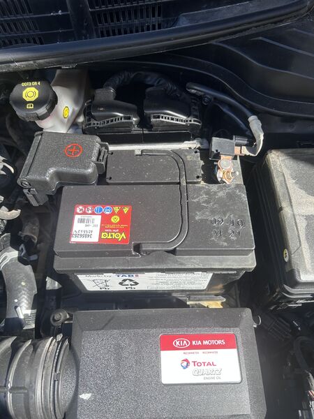

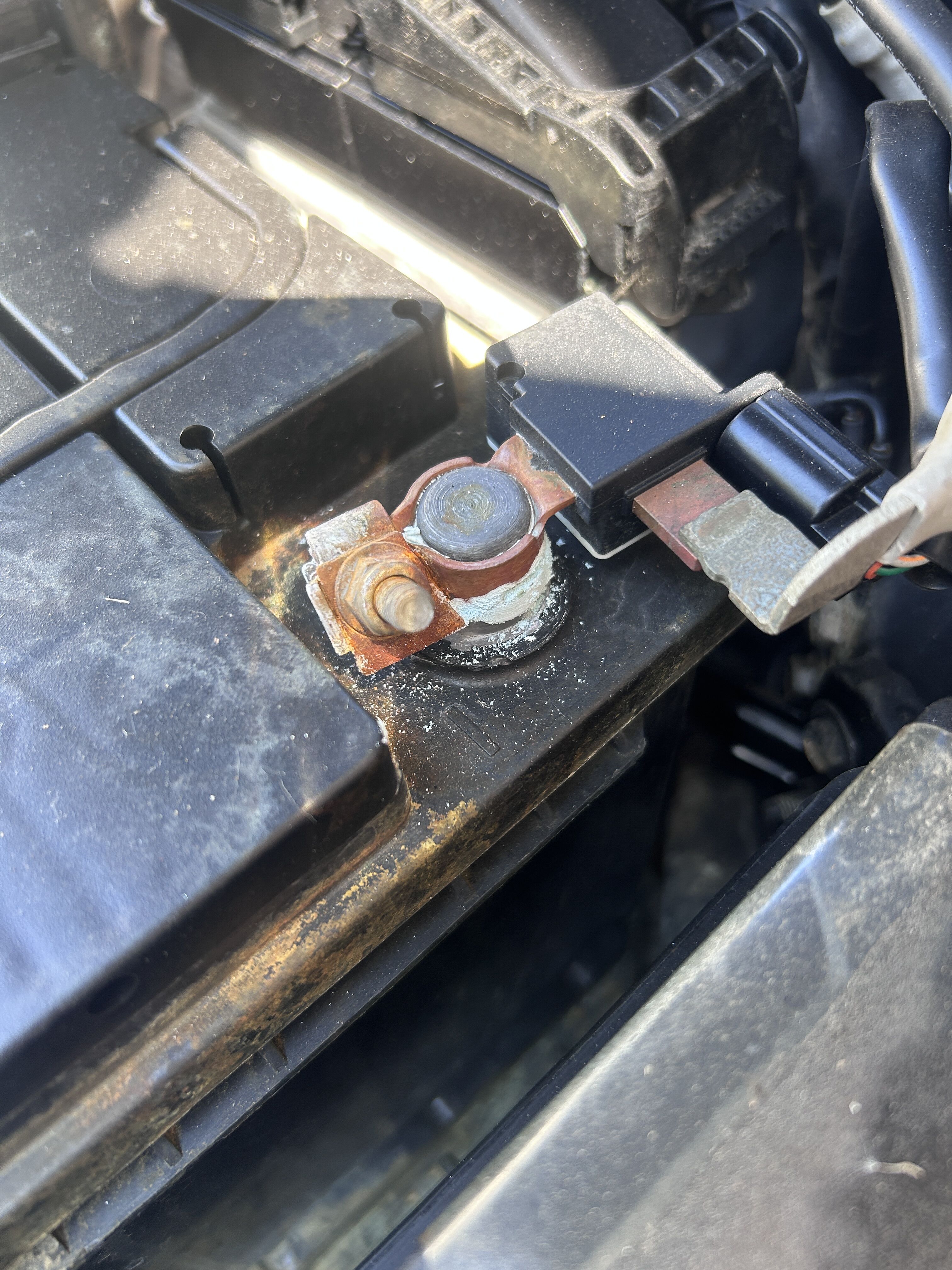

  1. לא בדקתי מתח. סביבות 4 החיבור יושב ממש עד סוף הקוטב. אין יותר מדי משחק שם. השאלה אם יש איזה חומר מוליך DIY כזה משהו שאפשר לעשות שיסחוב עוד קצת לפני שאני רץ להחליף מצבר
  2. בגדול הרכב מניע. לפעמים לוקח קצת זמן. מניע חלש או מתקתק קצת ואז מניע. זה לא מצבר יקר ולא סיפור להחליף אבל השאלה אם באמת צריך או שיש דרך לתקן את זה. היתה קורוזיה על הקוטב מינוס. ניקתי הכל ושמתי ווזלין אבל הקוטב ממש נפצע שם ונראה שזה גורם לבעיות מגעים. מצרף תמונה. תודה https://postimg.cc/gallery/0Jjcg0N
