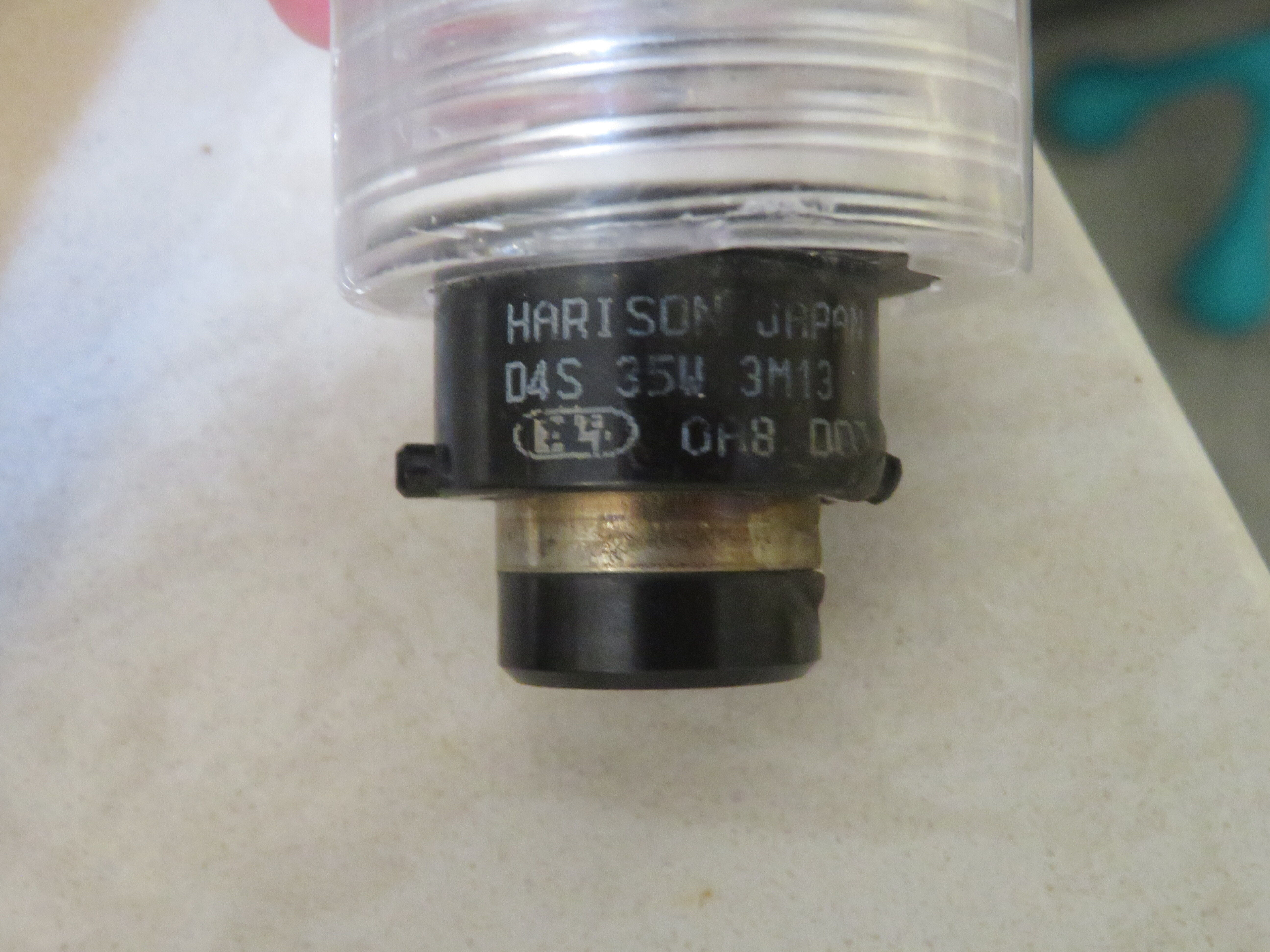

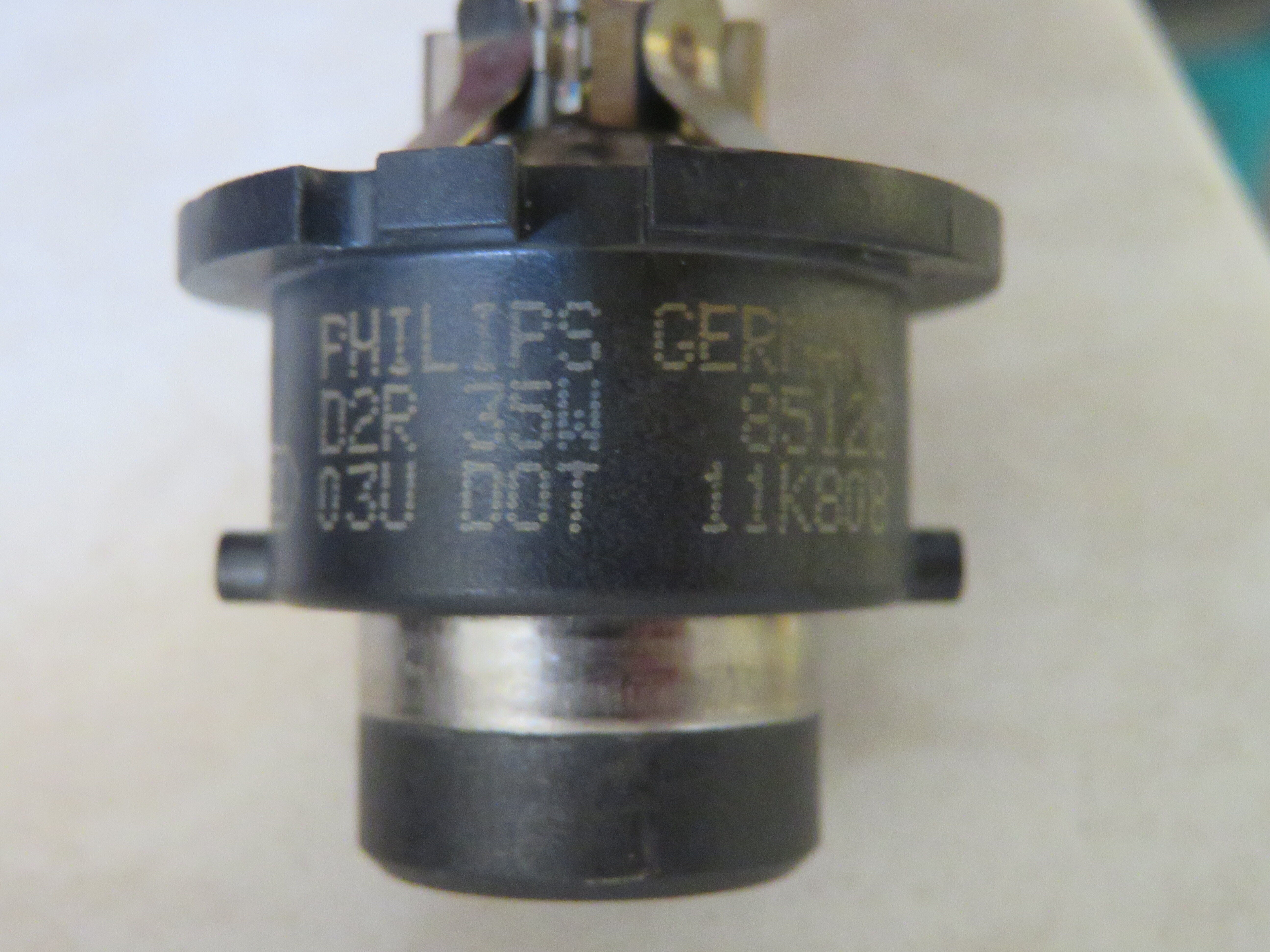

  9. הבנתי שבמקור אמור להיות D2R. אני יודע לזהות המק"ט שרשום על המנורה בצד ימין הוא D2R.אצרף תמונות השאלה שלי אם אי ההתאמה זה רק מבחינת פיזור אור או שזה גם לא אמור לעבוד ולכן זה נכבה אחרי דקה תודה רבה
  10. כי בצד שמאל היה D4S (לכן זה מה שקניתי ) והוא עובד. סופית לגבי צד ימין לקנות D2R או שיכול להיות בעיה אחרת
  11. כן דגם סדאן יעזור שאקנה D2R? תודה רבה
