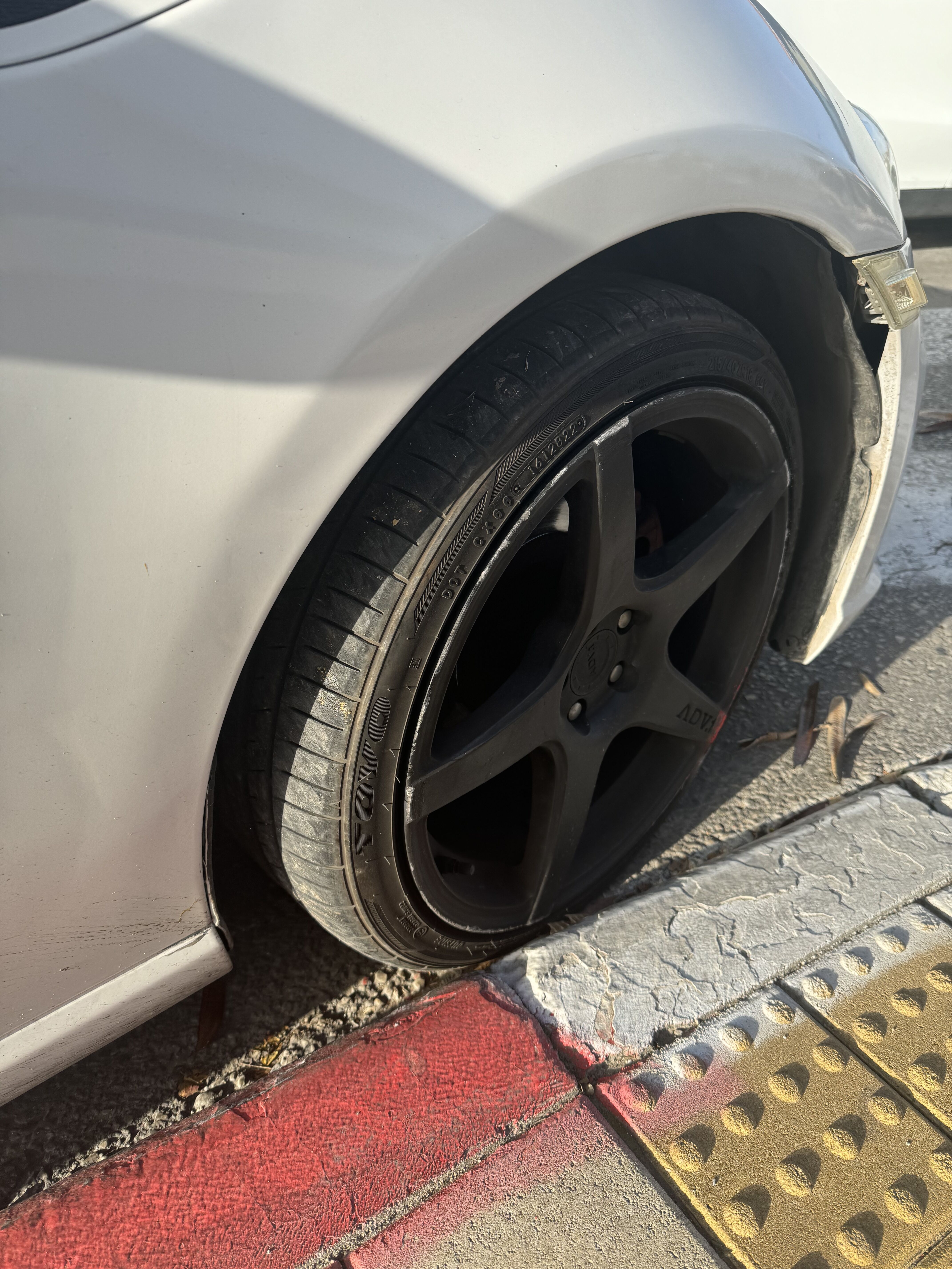

נזק של משולש קדמי , עלות שלו(מקורי) באזור ה3400/500 בלי מע״מ ועוד בערך 600 על החלפה וכיוון פרונט סה״כ 4800~ עם מע״מ, הנושא טופל וכן ביטלתי את התביעה ואכן הרבה שיעורים נלמדו פה! ולקחים יופקו! מודה לבורא עולם על הכל מברך את כל העוזרים שיהיה לכל עם ישראל שבוע טוב ומבורך -

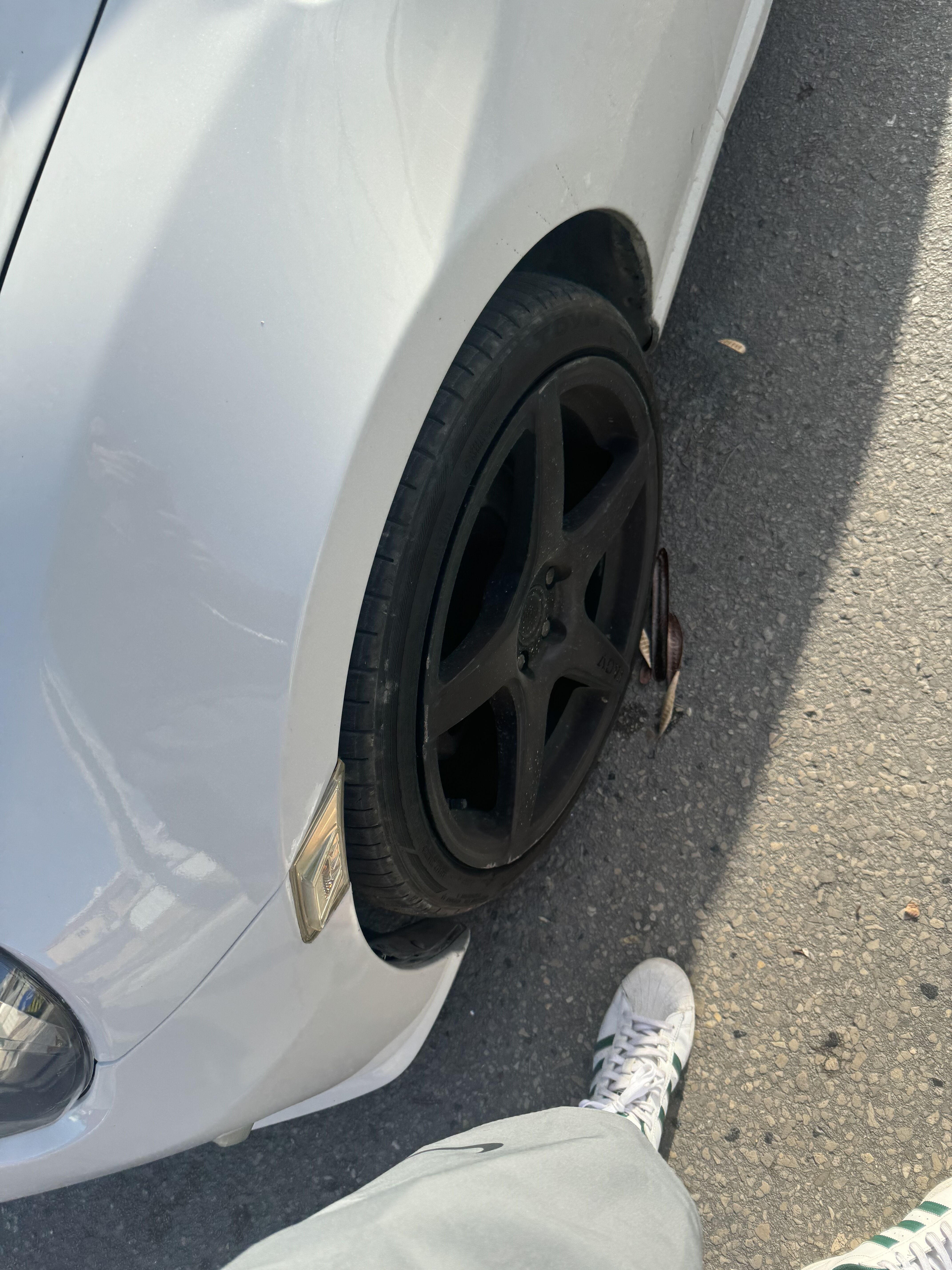

תודה על התשובה המפורטת אגיב לפי הסדר, אם אתה אומר שברז צריך לבלום כמו אופנוע ספורט אז משתמע שהצמיגים עשו לי את הקטע אולי גם רפידות ועוד כמה דברים שצריך להחליף בתוך הבלמים. וכן המעטתי בפרטים בנוגע לביטוח מה השם של הסדנה של אותו ירון שאתה מדבר עליו? וכן נראה שעדיף לי לא לערב את הביטוח יש לי עבר ביטוחי אבל על אופנועים לא על רכב ומשם אמרתי שבגלל זה אני משלם להם ארגז וכן אתה צודק למישהו כמוני שלא היה לו רכב, הברז על מצב ידני ובלי בקרות היא משהו מטורף, גם על אוטומט ועל בקרות היא מטורפת בשבילי. וכן אני חייב להתמקצע ולדאוג שדברים כמו צמיגים ובלמים יהיו מתוקתקים ולהירגע. אקח קורס בהקדם רק תאמר לי את השם של אותה סדנה כי אמרתי לעצמי שסמלת יהיה מאוד לא משתלם. אוקי מצויין אני רגוע, לדעתי לא יהיה אפשר להפיל כי האובדן היה בשנת 2017 בנוגע לצמיגים אמרו לי מורשה שהקדמיים חייבים החלפה, בנוגע לבלמים זו התחושה שלי לפי איך שהרכב מגיב. -

כן, הערכתי שיכולתי לצאת מזה עם שבירת הגה מהירה וגז, לא הייתה לא את הרמה הדרושה או הידע או הנסיון השאלה האם צמיגים וברקסים היו מונעים זאת -

תראה הייתי בכיכר אז המהירות לא הייתה גבוהה בנוסף בלמתי פשוט זה לא בלם ממש אלא קצת, אז לא רואה שהיה סיכוי כלשהוא להתהפכות. עכשיו מה זה לא תאהב, יש לי מקיף, נאמר לי שגם אם אני נכנס בעמוד באשמתי זה תופס בכללי אני לא מחפש להעלות טענות רק מחפש שיסדרו את זה, משלם להם ארגז רציני גם ככה(היות ובאתי מאופנועים ושאין לי עבר ביטוחי על רכב), המקרה הוא כזה נכנסתי במדרכה וזהו. וכן קודם כל לטפל בנהג ואחרי זה ברכב. -
שלום למומחים. עשיתי דריפט בכיכר, הבנתי שאני בדרך למדרכה, בלמתי והרכב לא בלם. נכנסתי במדרכה, גלגל קדמי התעקם וההגה מאוד מאוד משוחרר(בשנייה מסתובב) . טוב. זה היה קצת קרוב לבית, נסעתי בערך קילומטר על 10 קמ״ש. מעבר אני מבוטח מקיף והגשתי תביעה באתר. האם עשיתי בשכל? עכשיו ידעתי שאני צריך להחליף צמיגים קדמיים, האם זאת הסיבה שהוא לא עצר? האם יש עניין של הבלמים? כי ידעתי שאני רוצה לשדרג למשהו רציני. לדוגמא בבלימות מאזור ה140 הרגשתי קושי בבלימה לעומת איך שאני בולם עם אופנוע. וגם לפעמים יוצא ריח אחרי בלימות כאלה. ראו בתמונות, בתמונה שהגלגל ליד המדרכה זה אותו גלגל שהתעקם, זווית לא רצינית, בנוסף לפנס ערפל שיצא מהמקום והגה שמאוד משוחרר עם סיבוב גלגלים זעיר. בנוסף יש בלוח המחוונים נורה של סחרור גלגלים(הגיוני מאחר והם לא מאוזנים) ואי אפשר לבטל בקרות(הנורות לא נדלקות) לא שניסיתי משהו אחרי האם עשיתי בשכל שהגשתי תביעה? האם לבטל אותה ולסדר בעצמי? ומה המחשבות שלכם על כל המקרה? האם הבלמים מעפנים? האם זה הצמיגים? האם זה גם וגם? כי אני לא הרגשתי מהרכב כוח בלימה רציני. כל עצה תעזור לי מאוד, אין לי ידע או אנשים רק אתם כאן. שבת שלום עריכה/הוספה אומר מראש שאני מקבל את זה בטוח ובאזהרה מלמעלה להירגע ולהוריד כמה הילוכים וכן לא אעשה דברים כאלה עד שלא אדע אתמקצע ואסדר את הרכב בכל ההיבטים
