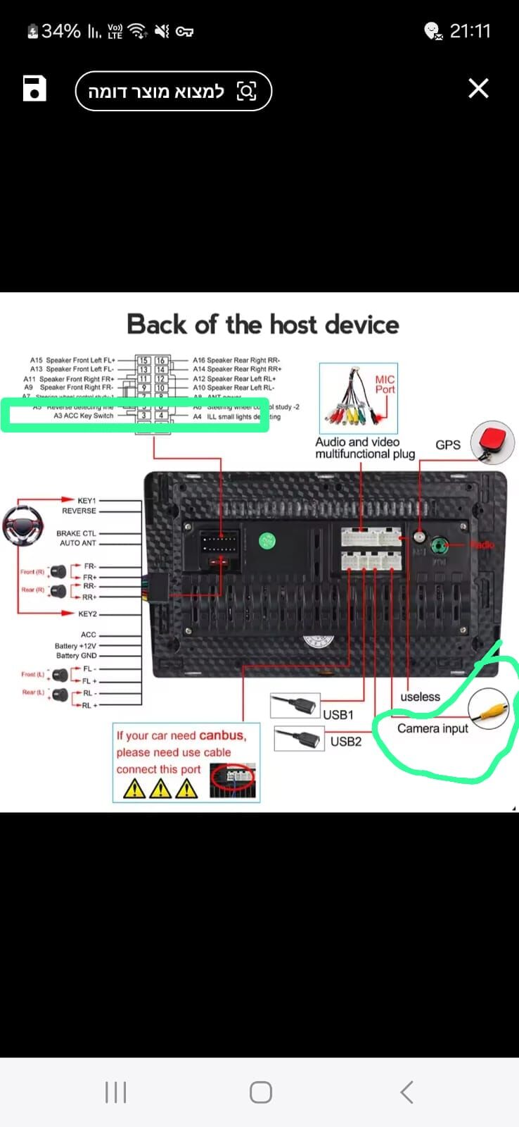

  1. אז ככה בשעה טובה זה עובד ולמי שיזמין מערכת באינטרנט וירצה להתקין בעצמו: החוט האדום בצד של המערכת לא ידעתי למה לחבר אותו. ניסיתי לחבר לכל החוטים שמגיעים קצרים עם קצה חופשי שאפשר לגלף ולהתחבר אבל לא עזר גם לא היה למוכר סכמה ברורה של המערכת הספציפית שאדע איזה חוט לרוורס עד ששאלתי את המוכר הוא הצביע לי על הכבל הורוד שהוא שייך לרוורס. מלכתחילה ראיתי אותו אבל חשבתי שזה לא זה כי הוא יצא מהמערכת לקופסה אחרת ולא היה לו קצה חופשי להתחבר אליו מה שהייתי צריך זה לחתוך באמצע ולחבר אליו את האדום. תודה לכולם על העזרה

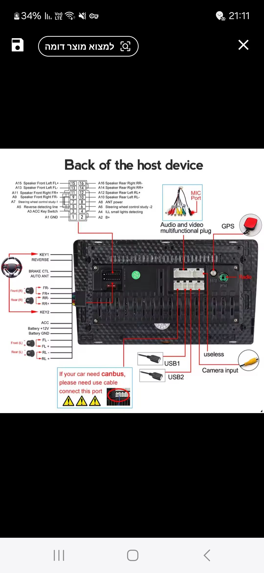

  3. זה המערכת שקניתי לאן אני צריך לחבר את הבננה ולאן החוט האדום כך ניסתי לחבר לבננה מצד ימין למטה וחוט אדום למלבן המסומן (חוט 3)
  4. תודה על המענה זהו שחפרתי בהרבה מקומות והבנתי שבצד המולטימדיה זה צריך להתחבר לחוט סגול/ורוד/חום עם כיתוב רוורס/back. הבעיה שאין לי חוטים עם הכיתוב הזה.

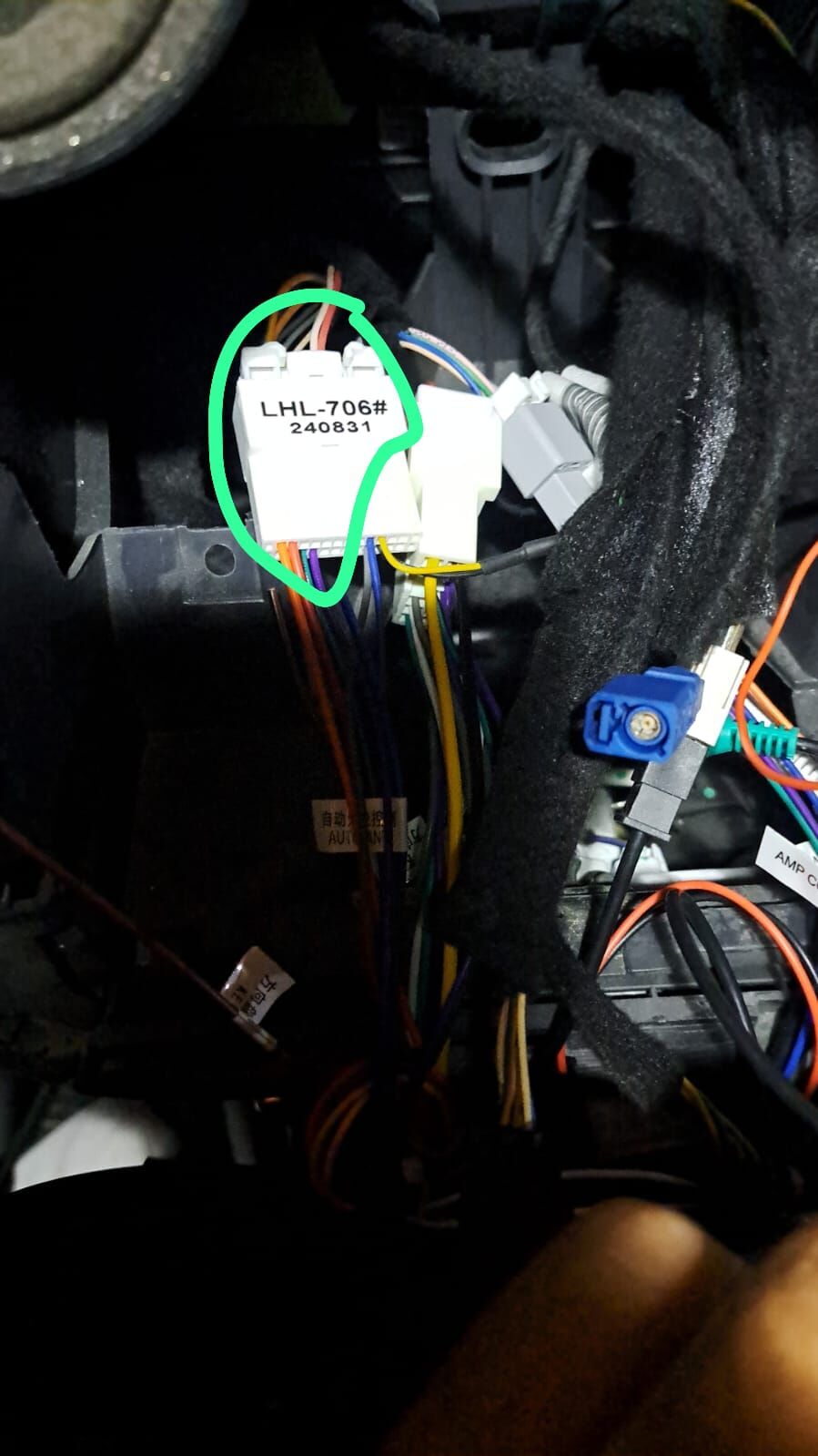

  6. שלום קניתי מערכת מולטימדיה לדאציה דוקר לפני זה היה ברכב מקורי. התקנתי את המצלמה ואני לא בדיוק בטוח איך לחווט. בצד של המצלמה יש קבל שחור אדום, אני מבין שהאדום למנורת רוורס והשחור לפח של הרכב ויש גם צהוב עם חוט קטן אדום, לאן מתחבר החוט הקטן? בצד של המולטימדיה יש את הצהוב עם חוט אדום קצר שמגיע מהמצלמה. ומהמולטימדיה יש לי 2 אופציות לצהוב: 1 שרשום video out ולידו חוט כחול קצר שרשום עליו amt cont.הוא מחובר למערכת בחיבור לבן עם הרבה פינים, שמכילים עוד כל מיני בננות שנראים קשורים יותר למערכת הסאונד. 2 זה צהוב שלא רשום עליו כלום, גם עם כחול קטן שהחיבור שלו למערכת הוא של 4 פינים. חוץ מ2 אלה יש עוד חוט צהוב שרשום עליו camera והוא לא יוצא ממש מהמולטימדיה אלא עובר דרך איזה חיבור (מצרף תמונה שלו) אני מקווה שלא הלאתי את הקוראים עם אורך ההסבר ומקווה שזה מובן.
